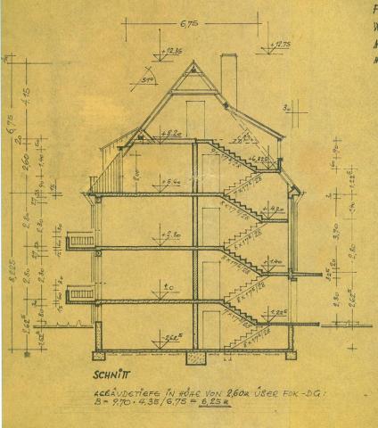

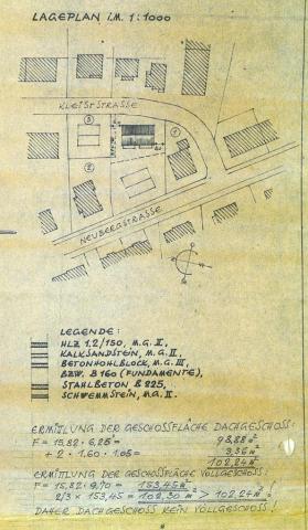

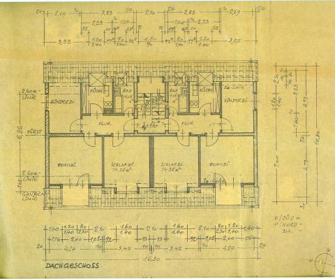

georg coco Δημοσιεύτηκε May 3, 2013 at 01:20 μμ Δημοσιεύτηκε May 3, 2013 at 01:20 μμ Ενώ κάπου αλλού σύμφωνα με τον Οικ. Καν. Βαυαρίας δεν χρειάσθηκαν καμία ερμηνευτική εγκύκλιο σχετικά με τις σοφίτες... Είναι η επιφάνεια της σοφίτας <2/3 του υποκείμενου ορόφου δεν προσμετράται στον ΣΔ και τελειώσαμε και ας μην έχει καμία σχέση με τον από κάτω όροφο και λίγο πιο πάνω ίσως χωρέσει και κάποιος φτωχός φοιτητής! Είπε κανείς τίποτα; Στην ΥΔΟΜ μιλάω! Όλα τα σχέδια είναι σε ένα φύλο 1:100 Υπογράφει ο ιδιοκτήτης ενώ ο μηχανικός αναφέρει ταπεινά: "έλαβα γνώση και συμφωνώ" Βάζω και το τρομερό τοπογραφικό ιδιαίτερο διάγραμμα δόμησης δεν υπάρχει! Είμαστε στο 1969 2
