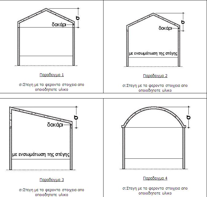

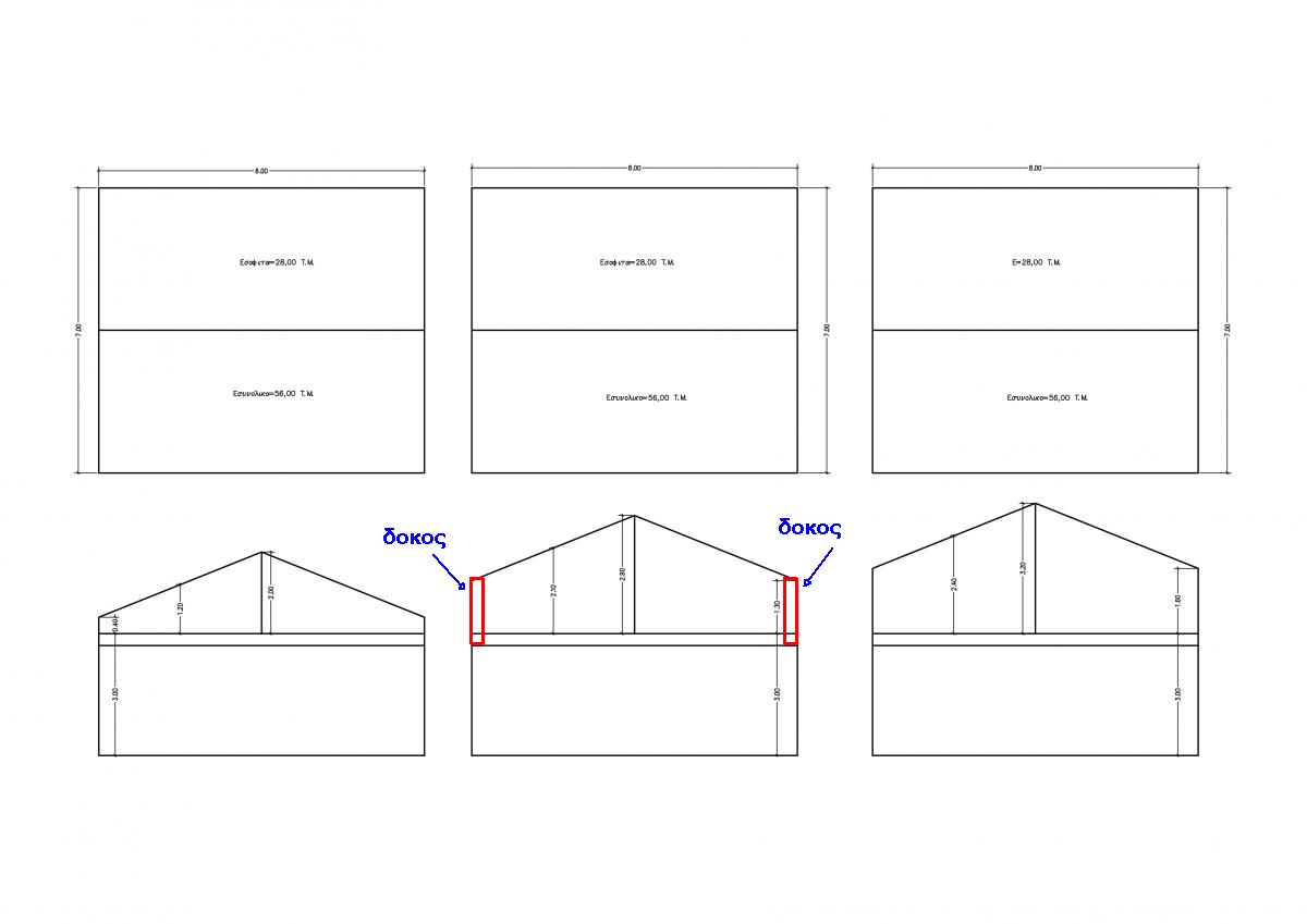

dimitris11140 Δημοσιεύτηκε May 14, 2014 at 05:22 μμ Δημοσιεύτηκε May 14, 2014 at 05:22 μμ (edited) Στο σχημα του συναδελφου ΙΧΕ στην περιπτωση 2 θα πρεπει να υπαρχουν δοκαρια υψους 1.50 (εαν υποθεσουμε οτι η πλακα-δαπεδο σοφιτας ειναι 20 cm) για να θεωρηθει ο χωρος εκτος των αλλων προυποθεσεων σοφιτα? Ενω αν ειναι μικροτεροι οι δοκοι εδρασης της στεγης πχ 50 εκ θεωρειται παταρι? Edited May 14, 2014 at 05:26 μμ by dimitris11140
flouris Δημοσιεύτηκε May 15, 2014 at 05:16 μμ Δημοσιεύτηκε May 15, 2014 at 05:16 μμ Στο σχημα του συναδελφου ΙΧΕ στην περιπτωση 2 θα πρεπει να υπαρχουν δοκαρια υψους 1.50 (εαν υποθεσουμε οτι η πλακα-δαπεδο σοφιτας ειναι 20 cm) για να θεωρηθει ο χωρος εκτος των αλλων προυποθεσεων σοφιτα? Κανείς;
kan62 Δημοσιεύτηκε May 15, 2014 at 05:43 μμ Δημοσιεύτηκε May 15, 2014 at 05:43 μμ (edited) Για τον καθορισμό του ύψους της στέγης, θεωρώ σαν έδραση το σημείο συνάντησης του κελύφους που τη σχηματίζει με το (νοούμενο ως) δάπεδο του χώρου της. Το "κέλυφος" και το "δάπεδο" ως φορείς μπορεί να είναι κατασκευασμένοι από πάρα πολλά υλικά ... Π.χ. το κατακόρυφο ( ; ) στοιχείο του κελύφους που συζητάμε μπορεί να είναι από πέτρα, τούβλο, ξύλο, μέταλλο ... ακόμη και κούφωμα για φωτισμό και αερισμό ! Δεν μπορώ να καταλάβω γιατί μένουμε κολλημένοι στη δοκό από ο.σ. ... Edited May 15, 2014 at 05:43 μμ by kan62
spy1551 Δημοσιεύτηκε May 15, 2014 at 06:06 μμ Δημοσιεύτηκε May 15, 2014 at 06:06 μμ Έλα ντε , αν ήταν μεταλλικό τι θα γινότανε;
dimitris11140 Δημοσιεύτηκε May 15, 2014 at 06:16 μμ Δημοσιεύτηκε May 15, 2014 at 06:16 μμ (edited) Στην προκειμενη αν ειναι απο οπλισμενο σκυροδεμα καμμια αποψη? ανεβαζω και τα σχηματα που αφορουν το υψος της στεγης απο την τεχνικη οδηγια μηπως και βγει καποιο συμπερασμα Edited May 15, 2014 at 06:28 μμ by dimitris11140
killertomato Δημοσιεύτηκε May 16, 2014 at 09:19 πμ Δημοσιεύτηκε May 16, 2014 at 09:19 πμ στην ΥΔΟΜ δέχθηκαν το δοκάρι 1.50μ ως έδραση της στέγης (την κάτω παριά) σε περίπτωση μονόριχτης στέγης που είχα (παράδειγμα 3 με πλάκα στέγης στο τελείωμα του δοκαριού) 1
dimitris11140 Δημοσιεύτηκε May 16, 2014 at 09:33 πμ Δημοσιεύτηκε May 16, 2014 at 09:33 πμ (edited) Σε ευχαριστω συναδελφε για την απαντηση. Δηλαδη για να κανουμε σοφιτες σε τυπικα κτιρια κατοικιας ή θα πρεπει να εχουμε πολυ μεγαλη κλιση στην στεγη απο ο.σ και να γινουμε νορβηγια ή θα πρεπει να κανουμε δοκαρια με κρεμαση 1.50 και 1.70................................................. Edited May 16, 2014 at 09:35 πμ by dimitris11140
kan62 Δημοσιεύτηκε May 16, 2014 at 01:28 μμ Δημοσιεύτηκε May 16, 2014 at 01:28 μμ Και όταν έχουμε φτάσει στο σημείο η ερμηνεία του κάθε υπαλλήλου ΥΔΟΜ να διαμορφώνει το σκελετό του κτηρίου μας, τότε θα γίνουμε ... Αλλά ξέχασα ... "για να γίνουμε Ελβετία θα χρειαστουμε και Ελβετούς" [Otto] ...
