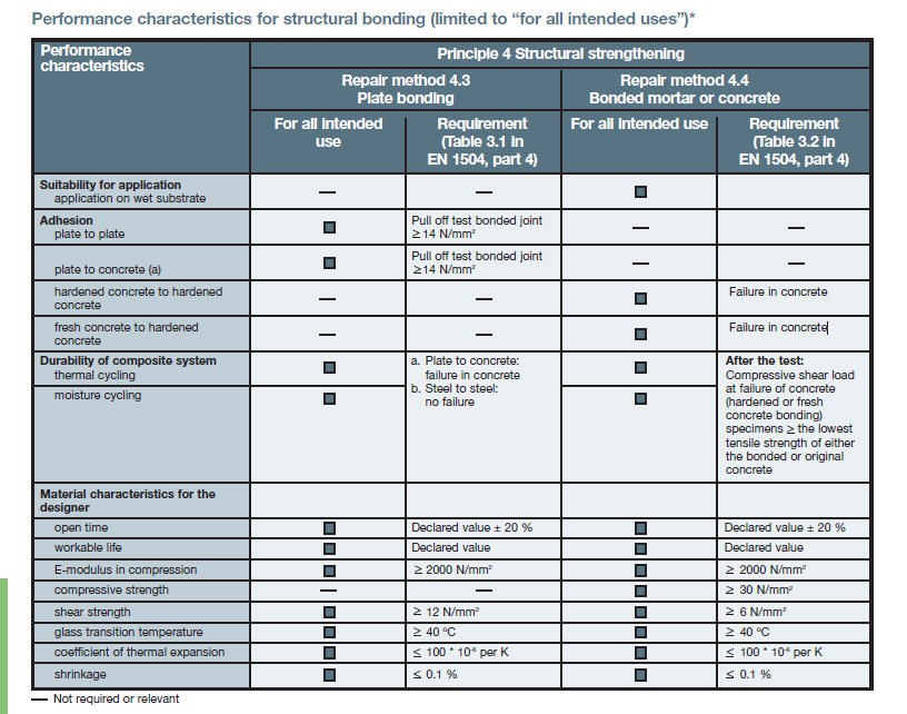

Ροδοπουλος Δημοσιεύτηκε January 23, 2013 at 04:51 μμ Δημοσιεύτηκε January 23, 2013 at 04:51 μμ Περιμένοντας την ΣΙΚΑ έκανα ένα έλεγχο στην νομοθεσία του 1504 επειδή το θέμα που βάζει ο Αλέξης με την ρηγμάτωση σταδίου ΙΙ είναι σημαντικό. European Standard (EN 1504-4) requirement: “adhesion test shall result in fracture in the concrete without changing the fracture mode” compared to concrete strength classes according to the EN 1206-1. The standard EN 1504-4 should not apply to concrete classes higher than C70/85 or below C20/25. Με λίγα λόγια τα υλικά που τηρούν το 1504-4 μπορούν να εφαρμοστούν εφόσον το σκυρόδεμα δεν είναι < C20/25 ή >C70/85
