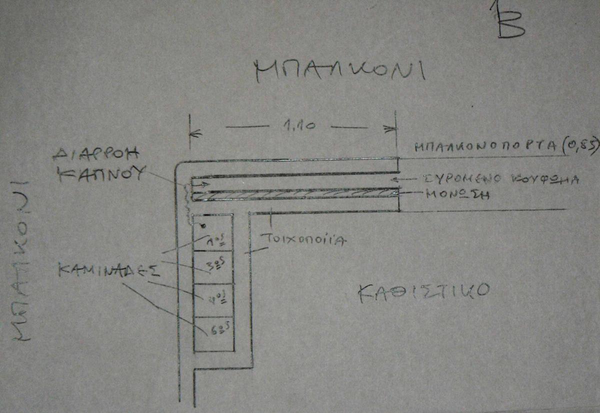

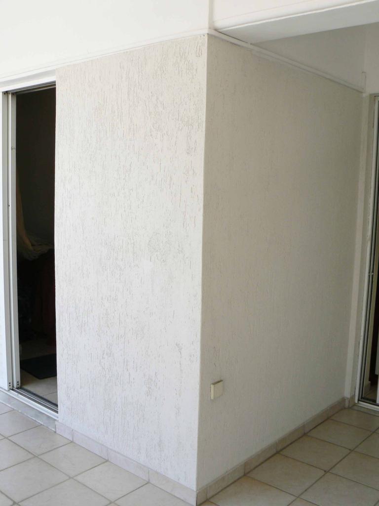

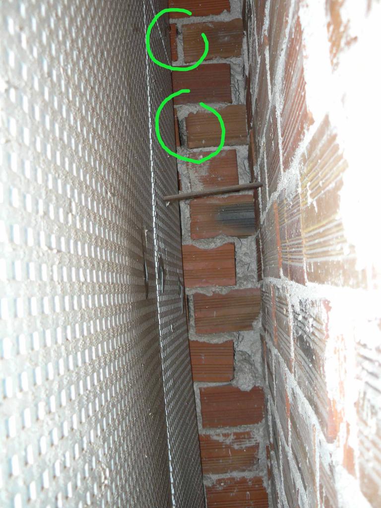

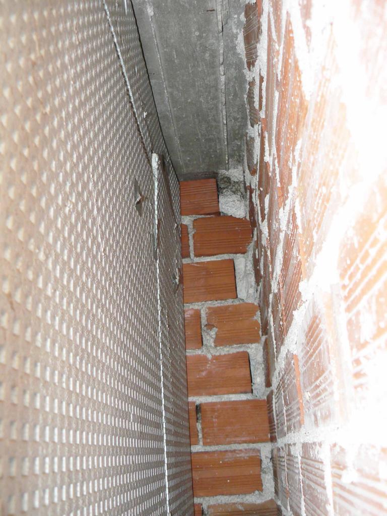

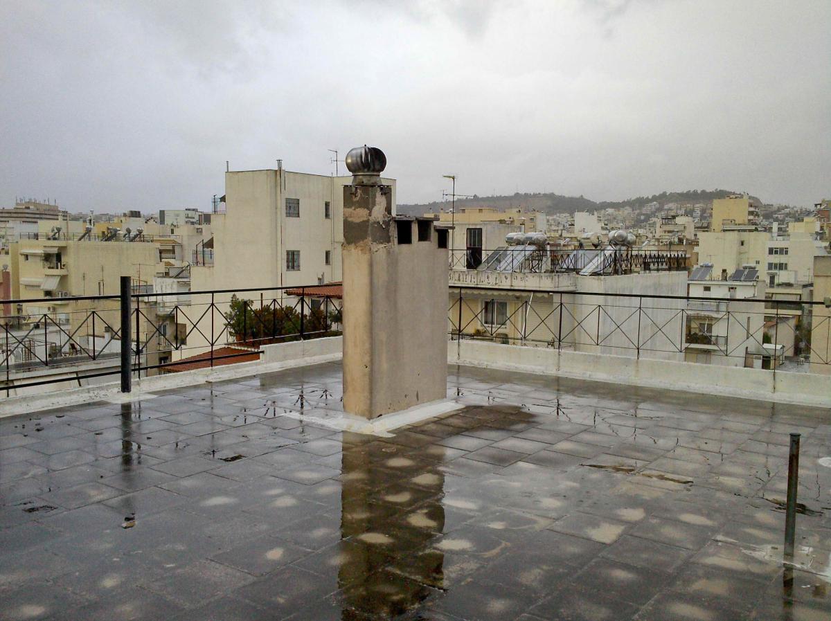

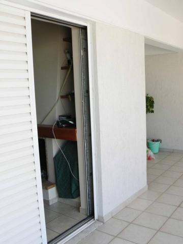

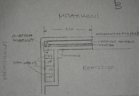

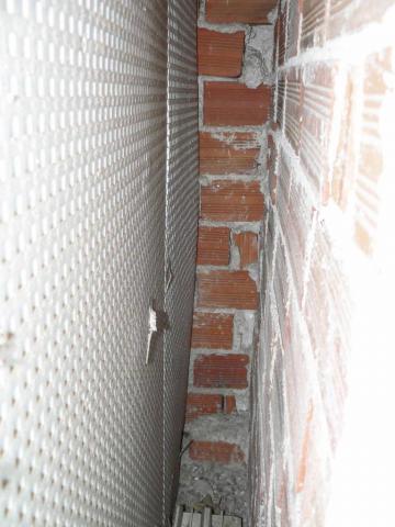

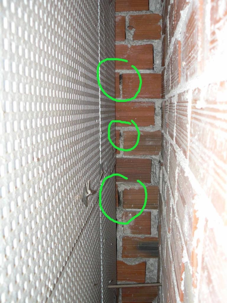

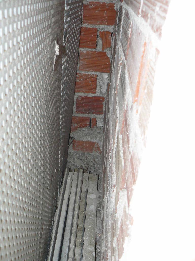

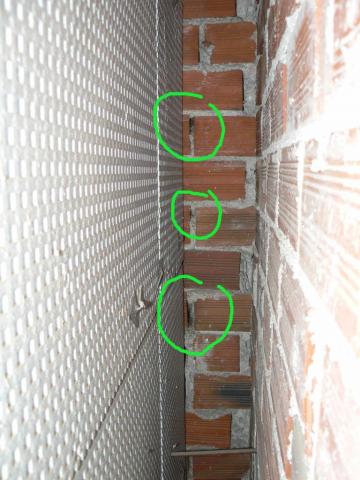

green Δημοσιεύτηκε Ιανουάριος 24 , 2013 Δημοσιεύτηκε Ιανουάριος 24 , 2013 Γεια σας, πρόσφατα διαπιστώθηκε διαρροή καπνού από καμινάδα τζακιού (καμινάδα τζακιού χαμηλότερου ορόφου πολυκατοικίας) μέσα σε συρόμενο κούφωμα αλουμινίου και στο καθιστικό του διαμερίσματος. Εντοπίστηκε ότι έντονη μυρωδιά κάπνας έβγαινε όταν ήταν αναμμένο το συγκεκριμένο τζάκι, από το κούφωμα της συρόμενης μπαλκονόπορτας. Αφού βγήκαν τα κουφώματα με οπτικό έλεγχο διαπιστώθηκε ότι, βαθιά μέσα στην τοιχοποιία του κουφώματος, υπήρχαν ίχνη καπνιάς σε κενά στη τσιμεντόλασπη μεταξύ των τούβλων (ενδεικτικά σημειώνονται με πράσινο στις φωτογραφίες). Η καμινάδα βρίσκεται ακριβώς δίπλα στο κούφωμα (μετά την καμινάδα παρεμβάλεται η τοιχοποιία και η μόνωση του καθιστικού). Η καμινάδα είναι χτιστή (κατασκευή 1996) με προκατασκευασμένους σφονδύλους 20Χ20cm. Το πρόβλημα μπορεί να οφείλεται σε κακότεχνη κατασκευή (το πιθανότερο)ή ρωγμές που προκλήθηκαν από σεισμό ή θερμοδιαστολές λόγω χρήσης του τζακιού (το λιγότερο πιθανό, η εστία της φωτιάς απέχει 15 μέτρα). Με δοκιμές που έγιναν, αποκλείστηκαν τα ενδεχόμενα να μπαίνει καπνός από διπλανή καμινάδα (δηλ. από καμινάδα σε καμινάδα στην ταράτσα με τον αέρα) ή από αλλού. 1. Υπάρχει κάποιος τρόπος επισκευής/στεγανοποίησης με επάλειψη, σοβάντισμα ή ψεκασμό κάποιου σφραγιστικού υλικού μέσα στο κούφωμα? Έχουν προταθεί λύσεις gunite, ειδικής τσιμεντοκονίας, στόκου, μαστίχας, ρητίνης, σιλικόνης, ελλαστομερούς υλικού ή αφρού πολυρουεθάνης. Τα υλικά επισκευής αυτά μπορεί να είναι απλά ή πιο εξειδικευμένα (πυράντοχα). 2. Υπάρχει κάποια λύση για στεγανοποίηση της καμινάδας εσωτερικά? 3. Υπάρχει ίσως, κάποιο είδος επένδυσης της καμινάδας, με σωλήνα μικρότερης διάστασης? Το γκρέμισμα και η επανακατασκευή της καμινάδας δεν είναι αποδεκτή λύση λόγω κόστους και μεγάλης όχλησης. Αν κάποιος φίλος μηχανικός έχει αντιμετωπίσει ή έχει ακούσει κάτι παρόμοιο, παρακαλώ να υποδείξει κάποια λύση. Κάθε ιδέα ή πρόταση είναι καλοδεχούμενη, ευχαριστώ εκ των προτέρων.

green Δημοσιεύτηκε Ιανουάριος 25 , 2013 Συγγραφέας Δημοσιεύτηκε Ιανουάριος 25 , 2013 Ευχαριστώ για την απάντησή σου Στέλιος1. Έχει ακόμη ευθύνη ο κατασκευαστής μετά 17 χρόνια παράδοσης της πολυκατοικίας? Αν υπάρχει προφανής κακοτεχνία έχει ευθύνη? Έχω ακούσει ότι ''μάστορες'' φτιάχνουν καμινάδες, όχι συνεχείς από την εστία έως το καπέλο, αλλά φτάνουν τα προκατασκευασμένα κομμάτια έως κάτω από την πλάκα και συνεχίζουν με νέο σφόνδυλο πάνω από την πλάκα.. Αν γίνεται όντως έτσι, είναι πολύ πιθανό να χάνει καπνό από τις ενώσεις στην πλάκα. Εννοείς να τρυπήσουμε από τη βεράντα προς το κούφωμα, στα 2,65μ. ακριβώς (κάτω από το δοκάρι) για να βγαίνει ο καπνός από εκεί? Κάποιος πρότεινε να κάνουμε τρύπες στο κούφωμα και να ρίξουμε αφρό πολυρουεθάνης. Μεγάλο μπλέξιμο.
Στελιος1 Δημοσιεύτηκε Ιανουάριος 26 , 2013 Δημοσιεύτηκε Ιανουάριος 26 , 2013 green και ενος χρονου να ηταν η οικοδομη δεν νομιζω οτι ειναι σωστο να ψαχνεις το ποιος ''φταιει'', η οικοδομη επι τοπου χτιζεται και τετοια μικροπροβληματα υπαρχουν παντα και στα καλυτερα κτιρια του κοσμου. Κανενας δε φταιει, συμβαινουν αυτα. Οπως ανοιγεις το κουφωμα σου, στην τερμα θεση του που παει και χωνεται, εκει ψηλα, μια τρυπα προς τα εξω υποθετω οτι θα τραβουσε τ μυρωδιες προς το περιβαλλον. Φαινεται μικρη η διαρροη και δυσπροσιτη να την επισκευασεις. Υπαρχει παντα η περιπτωση (σπανια νομιζω) να εισερχεται αερας απο κει ψηλα και οχι να βγαινει, αλλ ειναι οικονομικη η δοκιμη αυτη.
antloukidis Δημοσιεύτηκε Ιανουάριος 26 , 2013 Δημοσιεύτηκε Ιανουάριος 26 , 2013 (edited) Πιστεύω ότι κάποιος λίγο "καλλιτέχνης" μάστορας μπορεί να στοκάρει τις τρείς - τέσσερις τρύπες με κόλα πλακιδίων ίσως, αν δέσει μια σπάτουλα σε κάποιο κοντάρι. Πρόσεξε λίγο εκτός από τις τρύπες που δείχνεις, και το μαυρισμένο τούβλο. Υ.Γ. Εχω κάνει παρόμοιο μερεμέτι (όχι σε καμινάδα) Edited Ιανουάριος 26 , 2013 by antloukidis
green Δημοσιεύτηκε Ιανουάριος 27 , 2013 Συγγραφέας Δημοσιεύτηκε Ιανουάριος 27 , 2013 Πιστεύω ότι κάποιος λίγο "καλλιτέχνης" μάστορας μπορεί να στοκάρει τις τρείς - τέσσερις τρύπες με κόλα πλακιδίων ίσως, αν δέσει μια σπάτουλα σε κάποιο κοντάρι. Πρόσεξε λίγο εκτός από τις τρύπες που δείχνεις, και το μαυρισμένο τούβλο. Υ.Γ. Εχω κάνει παρόμοιο μερεμέτι (όχι σε καμινάδα) Ενδιαφέρουσα ιδέα antloukidis,κάτι παρόμοιο σκεφτήκαμε με ελαστομερές ή στόκο που θα εφαρμοζόταν με κοντάρι και πινέλο. Το μαυρισμένο τούβλο λες να είναι καπνισμένο από τρύπα? Το ρώτησα αυτό, μου είπαν ότι πιθανό να είναι εκ κατασκευής το τούβλο μαύρο. Δεν έχω ιδέα. Αν είναι καπνιά σημαίνει ότι οι τρύπες είναι περισσότερες και σε διαφορετικά μη ορατά σημεία (πολύ πιθανό).Ξέρει κάποιος αν εκτοξευόμενος σοβάς θα έκανε δουλειά?Έμαθα ότι υπάρχουν μικρές πρέσες/αναδευτήρες έτοιμου σοβά που με μια μικρή και προσεκτική εφαρμογή θα μπορούσαν να σοβατίσουν τις τρύπες. Μου πρότειναν σοβά ειδικό για υγρομόνωση (για να κλείσει/στεγανώσει όλα τα κενά).Τις τελευταίες ημέρες, μετά από κουβέντες περί του θέματος, διαπίστωσα ότι παρόμοια προβλήματα διαρροών εμφανίζονται πολύ πιο συχνά απ' ότι αρχικά πίστευα. (!)
antloukidis Δημοσιεύτηκε Ιανουάριος 29 , 2013 Δημοσιεύτηκε Ιανουάριος 29 , 2013 Ίσως μια επιθεώρηση με αναμένο το τζάκι δείξει από πού βγαίνει ο καπνός. (Ίσως, καλύτερα, καίγοντας κάτι που βγάζει πολύ καπνό)
