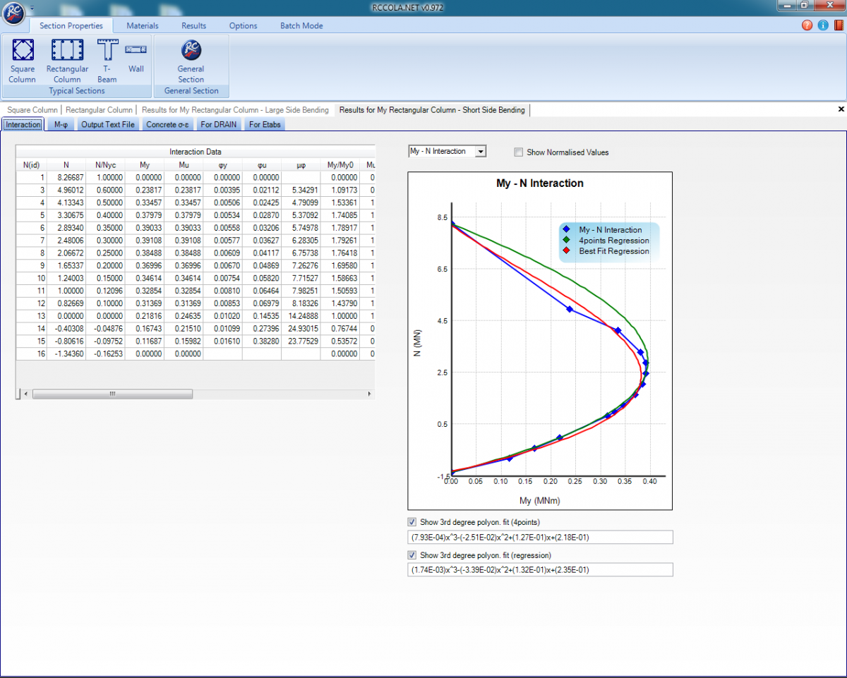

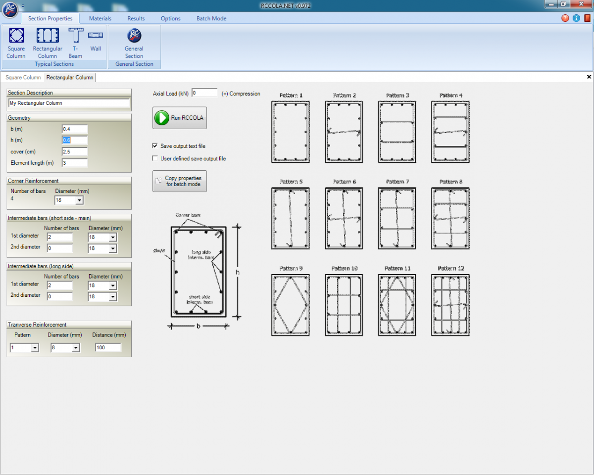

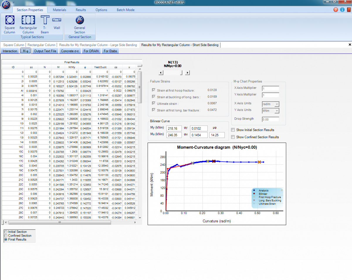

McRaster Δημοσιεύτηκε January 26, 2013 at 05:30 μμ Δημοσιεύτηκε January 26, 2013 at 05:30 μμ (edited) Η ανάλυση των διατομών βασίζεται στο πρόγραμμα RCCOLA (Reinforced Concrete COLumn Analysis) που αναπτύχθηκε αρχικά στο πανεπιστήμιο του Berkeley και στη συνέχεια τροποποιήθηκε και αναβαθμίστηκε στο Α.Π.Θ. (Κάππος, 1996, Κάππος & Παναγόπουλος, 2008) για να καταλήξει στη σημερινή του έκδοση RCCOLA.ΝΕΤ, της οποίας τον κώδικα χρησιμοποιεί η παρούσα σελίδα - Η επίλυση των διατομών γίνεται μέσω της κατάλληλης διακριτοποίησής τους σε λωρίδες (layers) και τον υπολογισμό μεγεθών όπως η ροπή (Μ) και η καμπυλότητα (φ) για δεδομένες τιμές του αξονικού φορτίου (Ν) και της ανηγμένης παραμόρφωσης στην ακραία ίνα του σκυροδέματος εc - Χρησιμοποιούνται κατάλληλα διαγράμματα τάσεων - παραμορφώσεων για το σκυρόδεμα (Kappos, 1990) και τον χάλυβα (Kent & Park, 1971) - Γίνεται αρχική επίλυση της πλήρους διατομής μέχρι να επέλθει η αποφλοίωση της επικάλυψης και στη συνέχεια επιλύεται μόνο ο περισφιγμένος πυρήνας - Υπολογίζονται χαρακτηριστικά σημεία στα οποία θεωρείται ότι επέρχεται η αστοχία της διατομής, όπως η θραύση των συνδετήρων, ο λυγισμός των διαμήκων ράβδων, η πτώση της τάσης του σκυροδέματος κάτω από το 85% της fc στον κατερχόμενο κλάδο του διαγράμματος ε-σ κτλ Το πρόγραμμα το κατεβάζετε απο ΕΔΩ ή ΕΔΩ Edited February 21, 2020 at 06:53 πμ by Gousgounis Προσθήκη link 6
McRaster Δημοσιεύτηκε January 26, 2013 at 08:39 μμ Συγγραφέας Δημοσιεύτηκε January 26, 2013 at 08:39 μμ (edited) Σε συνδυασμό με το παραπάνω μπορεί κάποιος να χρησιμοποιήσει και το BILIN για να κάνει τη διγραμμική προσέγγιση τής καμπύλης ικανότητας. Παραθέτω το zip αρχείο για εγκατάσταση του BILIN το οποίο μπορείτε να το κατεβάσετε και απο την ίδια σελίδα του Αριστοτελείου ΕΔΩ. o σύνδεσμος είναι εδώ : http://rcappz.panagop.com/Bilin.aspx Edited January 26, 2013 at 08:57 μμ by McRaster 2
