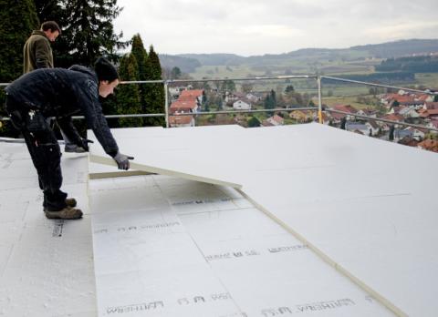

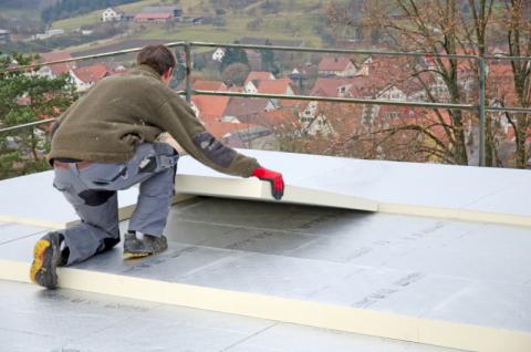

georg coco Δημοσιεύτηκε August 22, 2013 at 02:50 μμ Δημοσιεύτηκε August 22, 2013 at 02:50 μμ ...τι κερδίζω; Παλιά στα πανηγύρια κερδίζαμε 1 κουτί λουκούμια σε κάθε επιτυχημένη προσπάθεια... Εδώ έχουμε ρούμπους!!! (+1 λοιπόν) Και δύο φωτ/φίες από το dbz όπου έχουμε 2 σε 1 1
