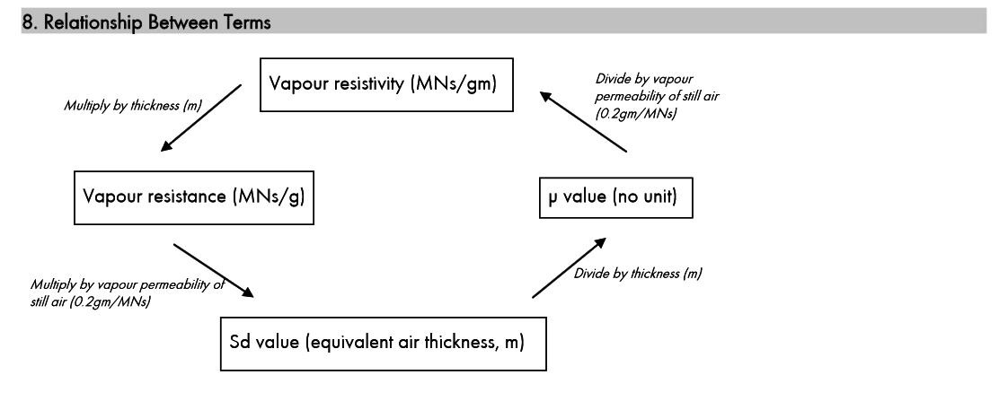

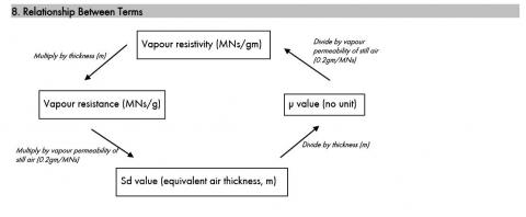

Ροδοπουλος Δημοσιεύτηκε August 28, 2013 at 01:58 μμ Δημοσιεύτηκε August 28, 2013 at 01:58 μμ και επειδή αλλοι γράφουν μ, G, Sd κλπ 1
