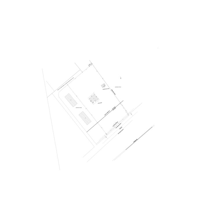

flyingdutchman55 Δημοσιεύτηκε July 9, 2019 at 05:23 μμ Δημοσιεύτηκε July 9, 2019 at 05:23 μμ (edited) Καλησπέρα σε όλους και ευχαριστώ προκαταβολικά για την όποια βοήθεια. Έχω το εξής θέμα σχετικά με τμήματα γηπέδου εντός και εκτός οριοθετημένου οικισμού κάτω των 2.000 κατοίκων: Το γήπεδο έχει συνολικό Ε= 3150τμ. με συμβόλαιο ημ/νίας 4-7-1962 Τα όρια του οικισμού κάτω των 2.000 κατοίκων τέμνουν το γήπεδο και το χωρίζουν σε 2 τμήματα Το εντός οικισμού τμήμα με Ε=2500τμ. έχει πρόσωπο 25μ. σε δρόμο αλλά ΜΗ επίσημα αναγνωρισμένο ως κοινόχρηστο ή δημόσιο/δημοτικό (παρότι έχει ονοματοδοτηθεί και τσιμεντοστρωθεί από την πρώην Κοινότητα). Άρα τυφλό από την πλευρά αυτή Το εκτός οικισμού τμήμα με Ε= 650τμ έχει πρόσωπο 37μ. σε Παλαιά Εθνική Οδό (Π.Ε.Ο) με το όριο απαλλοτρίωσής της και είναι εκτός οικισμού λόγω του ότι εμπίπτει εντός ζώνης 50μ. από τη σιδηρ/κή γραμμή. Ενώ είχε εκδοθεί άδεια το 1990 για κατοικία 52τμ. χωρίς πρόβλημα, πρόσφατα εκφράστηκαν αμφιβολίες για το αν μπορεί να εκδοθεί νέα άδεια για νέα κατοικία. Το σκεπτικό είναι ότι το εντός οικισμού τμήμα είναι ουσιαστικά τυφλό, ΧΩΡΙΣ πρόσωπο σε αναγνωρισμένο κοινοχρηστο δρόμο απο τη μια πλευρά, ενω απο τη 2η πλευρά παρεμβάλλεται το εκτός οικισμού τμήμα πριν την Παλαιά Εθνική Οδό. Έτσι καθίσταται τυφλό και μη οικοδομήσιμο. Δηλαδή αμφισβητείται και η ίδια η οικοδομησιμότητα του γηπέδου ενώ το γήπεδο προυπάρχει της 3-5-1985 (από την 4-7-1962). Πόσω μάλλον εάν επιδέχεται κατάτμησης σε νέα 2 γήπεδα με πρόσωπο στην ΠΕΟ που ήταν και το αρχικό ερώτημα του ιδιοκτήτη. Είναι οικοδομήσιμο το γήπεδο; Βέβαια επειδή 1 εικόνα =1000 λέξεις, επισυνάπτεται και απόσπασμα του τοπογραφικού. Edited July 9, 2019 at 06:11 μμ by flyingdutchman55 ΒΕΛΤΙΩΣΗ ΔΙΑΤΥΠΩΣΗΣ & ΝΟΗΜΑΤΟΣ

flyingdutchman55 Δημοσιεύτηκε July 10, 2019 at 11:53 πμ Δημοσιεύτηκε July 10, 2019 at 11:53 πμ Παύλο σε ευχαριστώ πολύ για την άμεση και λεπτομερή απάντηση σου. Δεν είχα εμπειρία από παρόμοια υπόθεση και ειδικά γήπεδο που ενώ έχει πρόσωπο σε Παλιά Εθνική Οδό, να το βγάζουν τυφλό! Έχω υπόψην την 1828/2008/ΣτΕ και το ΦΕΚ 289/2011. Διαφορετικά όντως θα πρότεινα την συμβολ/κή παράχωρηση λωρίδας γης, όπως έκαναν οι ιδιοκτήτες των γειτονικών ιδιοκτησιών το 2001 για να χτίσουν. Τότε γινόταν, πλέον όχι. Θα ερευνηθεί το πως εκδόθηκε η άδεια το 1990 και η εξέταση των συμβολαίων και αποσπάσματος ΓΥΣ για τον δρόμο που προς το παρόν θεωρείται μη κοινόχρηστος/δημοτικός. Μάλιστα ο ιδιοκτήτης είχε πάρει βεβαίωση από την παλιά Κοινότητα και τον μετέπειτα συνενωμένο Δήμο ότι ο δρόμος είναι κοινοτικός/δημοτικός αλλά τέτοιες βεβαιώσεις δεν έχουν ισχύ. Όλο το γήπεδο είναι μη δασική έκταση ΑΑ, δεν υπάρχουν ζώνες προστασίας αλλά μελετάται ΣΧΟΟΑΠ για την περιοχή (το οποίο έχει καθυστερήσει). Μέχρι να κυρωθεί το ΣΧΟΟΑΠ βέβαια, με ενδιαφέρει εάν μπορεί να χρησιμοποιηθεί το γεγονός ότι το γήπεδο έχει πρόσωπο 37μ. στην Παλιά Εθνική Οδό (όπως φαίνεται στο απόσπασμα τοπογρ/κού), εφόσον ασφαλώς το γήπεδο δεν κατατμείται σε καμία περίπτωση από το όριο οικισμού. Και σε συνδυασμό με το εντός οικισμού τμήμα του γηπέδου που πληροί την απαίτηση σε επιφάνεια να θεωρηθεί άρτιο και οικοδομήσιμο. ΑΠΟΣΠΑΣΜΑ ΤΟΠΟΓΡΑΦΙΚΟΥ_ΝΕΟ.pdf
Pavlos33 Δημοσιεύτηκε July 10, 2019 at 12:26 μμ Δημοσιεύτηκε July 10, 2019 at 12:26 μμ (edited) Γιατί ονομάζεις τον βόρειο δρόμο μη κοινόχρηστο. Αν δεν προέκυψε με παραχώρηση τετράμετρης λωρίδας και αφού δεις ότι προυπήρχε του 1985 και έχοντας ήδη σοβαρές αποδείξεις όπως βεβαίωση κοινότητας, ενδεχομένως συμβόλαιο και οικοδομική άδεια, τότε έχεις οικοδομησιμότητα για το εντός οικισμού τμήμα. Το εκτός είπαμε και πριν ότι δεν οικοδομείται, δηλαδή δεν υπάρχει για το τμήμα αυτό συντελεστής δόμησης για να το επέλεγες αντί για το εντός. Μπορεί όμως εφόσον εγκριθεί από Σ.Α κατά την έκδοση άδειας η μελλοντική οικοδομή να τοποθετηθεί στο εκτός οικισμού τμήμα εφόσον πληρούνται οι περιορισμοί της εκτός σχεδίου δόμησης (πχ αποστάσεις από τα πλάγια όρια κλπ). Για το ερώτημα που θέτεις αν το πρόσωπο των 37 μ επί της εθνικής οδού μπορεί να χρησιμοποιηθεί για την οικοδομησιμότητα του εντός οικισμού τμήματος, στην περίπτωση που ο δρόμος τελικά αποδειχθεί μη κοινόχρηστος, η γνώμη μου είναι ότι θα μπορούσε να χρησιμοποιηθεί, αν ο εθνικός δρόμος αποτελεί συνέχεια -αναπόσπαστο οδικό τμήμα,-του οδικού δικτύου του οικισμού, κάτι το οποίο αφενός δύσκολα θα βεβαιωθεί από το Δήμο, αφετέρου, δεν υπάρχει κάποια επίσημη εγκύκλιος ή έγγραφο Υπουργείου για να το στηρίξεις απόλυτα. Επιπλέον, θυμίζω ότι έχεις στη διάθεσή σου, ακόμη και για μη κοινόχρηστους δρόμους που δημιουργήθηκαν από παραχώρηση, στα πλαίσια παλιών-καταργημένων-διατάξεων για τυφλά οικόπεδα προς απόκτηση οικοδομησιμότητας, τη δυνατότητα της οικοδόμησης χωρίς κύρωση δικτύου κοινοχρήστων χώρων του οικισμού, βάσει μια σειράς νόμων και τροποποιήσεων από τον ν. 4164/13 μέχρι και σήμερα. Παραθέτω το σχετικό άρθρο ως ισχύει σήμερα. Έμφαση δίνεται στην παράγραφο με τα μπλε γράμματα. ΑΡΘΡΟΝ-10-Ν-4164/13 (ΦΕΚ-156/Α/9-7-13) 'Αδειες δόμησης με παραχώρηση λωρίδας σε κοινή χρήση Μετά την παρ.3 του Αρθ-35 του Ν-3937/11 (ΦΕΚ-60/Α/11) προστίθενται παρ.4, παρ.5 και παρ.6 και η παρ.4 αναριθμείται σε παρ.7 , ως εξής: "4. Μέχρι την κατά τις διατάξεις του παρόντος, κύρωση του δικτύου κοινοχρήστων χώρων, επιτρέπεται η δόμηση σε οικόπεδα που εμπίπτουν εντός εγκεκριμένων ορίων, κατά τις διατάξεις του ΠΔ/24-4-85 (ΦΕΚ-181/Δ/85), όπως ισχύει, με την εφαρμογή των προϋποθέσεων και διαδικασιών της παρ.1 του Αρθ-6 του ιδίου προεδρικού διατάγματος. Για τη δόμηση σε οικόπεδα που έχουν πρόσωπο αποκλειστικά και μόνο σε εδαφική λωρίδα που έχει παραχωρηθεί σε κοινή χρήση, κατ' εφαρμογή των διατάξεων 2 και 3 του Αρθ-6 του ΠΔ/24-4-85 (ΦΕΚ-181/Δ/85), όπως ίσχυαν, μέχρι την κατά τα παραπάνω κατάργησή τους, απαιτείται η προηγούμενη κύρωση του δικτύου κοινοχρήστων χώρων, σύμφωνα με τις διατάξεις του παρόντος. Κατ' εξαίρεση η δόμηση στα οικόπεδα αυτά μπορεί να επιτρέπεται πριν την κύρωση του δικτύου κοινοχρήστων χώρων, εφόσον συντρέχουν αθροιστικά οι εξής προϋποθέσεις: α) η εδαφική λωρίδα που έχει παραχωρηθεί, έχει τεθεί σε κοινή χρήση και έχει γίνει η σχετική μεταγραφή της στον οικείο δήμο, β) ο κοινόχρηστος χώρος της παραχωρημένης εδαφικής λωρίδας συνδέεται λειτουργικά με κοινόχρηστο χώρο του οικισμού που δεν δημιουργήθηκε, κατ' εφαρμογή των παραπάνω καταργηθεισών διατάξεων είτε άμεσα είτε μέσω άλλων παραχωρημένων εδαφικών λωρίδων, για τις οποίες ισχύουν οι προϋποθέσεις της προηγούμενης περίπτωσης και γ) έχει παρέλθει χρονικό διάστημα μεγαλύτερο των τριών (3) μηνών από την υποβολή στην αρμόδια Διεύθυνση Περιβάλλοντος και Χωρικού Σχεδιασμού της οικείας Αποκεντρωμένης Διοίκησης, του φακέλου στοιχείων κατά τις διατάξεις της παρ.1 του παρόντος, με πρόταση για την κύρωση του δικτύου κοινοχρήστων χώρων του οικισμού ή τμήματος αυτού, στην οποία συμπεριλαμβάνεται και η ιδιοκτησία για την οποία αιτείται η άδεια δόμησης. Στην περίπτωση αυτή, πέραν των λοιπών απαιτούμενων στοιχείων για την έκδοση της έγκρισης δόμησης, υποβάλλεται και αντίγραφο του τοπογραφικού διαγράμματος ή του ορθοφωτοχάρτη της πρότασης για την κύρωση του δικτύου κοινοχρήστων χώρων, με ειδική ένδειξη της συγκεκριμένης ιδιοκτησίας, για την οποία έχει υποβληθεί αίτηση για την έκδοση έγκρισης ή άδειας δόμησης. Στην περίπτωση αυτή, πέραν των λοιπών απαιτούμενων στοιχείων για την έκδοση της έγκρισης δόμησης, υποβάλλεται και αντίγραφο του τοπογραφικού διαγράμματος ή του ορθοφωτοχάρτη της πρότασης για την κύρωση του δικτύου κοινοχρήστων χώρων, με ειδική ένδειξη της συγκεκριμένης ιδιοκτησίας, για την οποία έχει υποβληθεί αίτηση για την έκδοση έγκρισης ή άδειας δόμησης. Θεωρημένο αντίγραφο της έγκρισης δόμησης που εκδίδεται, αποστέλλεται άμεσα από την Υπηρεσία Δόμησης που την εξέδωσε στην αρμόδια Διεύθυνση της οικείας Αποκεντρωμένης Διοίκησης και λαμβάνεται υπόψη υποχρεωτικά κατά την έκδοση της διοικητικής πράξης κύρωσης του δικτύου των κοινοχρήστων χώρων για το σύνολο ή για τμήμα του οικισμού. "Πέραν των ανωτέρω, κατ' εξαίρεση, η δόμηση στα οικόπεδα του πρώτου εδαφίου της παρούσας παραγράφου και ανεξαρτήτως της ύπαρξης πράξης παραχώρησης, "καθώς και στα οικόπεδα του δεύτερου εδαφίου της παρούσας παραγράφου" μπορεί να επιτρέπεται πριν την κύρωση του δικτύου κοινοχρήστων χώρων εφόσον έχουν υλοποιηθεί από την αρμόδια δημόσια αρχή εργασίες "οδοστρωσίας" ή συντήρησης ή και διέλευση κοινοχρήστου, δικτύου". Σε αυτή την περίπτωση για την έκδοση έγκρισης δόμησης και άδειας δόμησης προσκομίζεται βεβαίωση της Τεχνικής Υπηρεσίας του αρμοδίου ΟΤΑ για τη διαπίστωση της υλοποίησης έργων επίστρωσης ή συντήρησης ή και διέλευσης κοινοχρήστων δικτύων χωρίς να απαιτείται η προηγούμενη κύρωση του κοινοχρήστου δικτύου. Για την κύρωση του δικτύου κοινοχρήστων χώρων αποστέλλεται από την αρμόδια Τεχνική Υπηρεσία στην αρμόδια Διεύθυνση Περιβάλλοντος και Χωρικού Σχεδιασμού της οικείας Αποκεντρωμένης Διοίκησης έκθεση συνοδευόμενη από τοπογραφικό διάγραμμα όπου περιγράφονται αναλυτικά οι κοινόχρηστοι χώροι όπου έχουν γίνει δημόσια έργα, σύμφωνα με τα ανωτέρω. Στις ανωτέρω περιπτώσεις της παρούσας παρ.εφόσον έχει καταρτιστεί συμβολαιογραφική πράξη παραχώρησης και δεν έχει μεταγραφεί δύναται η μεταγραφή να πραγματοποιηθεί μετά την κύρωση των κοινοχρήστων χώρων μετά από την απόφαση του Γενικού Γραμματέα Αποκεντρωμένης Διοίκησης της παρ.1 του παρόντος άρθρου. Edited July 10, 2019 at 12:28 μμ by Pavlos33 1
