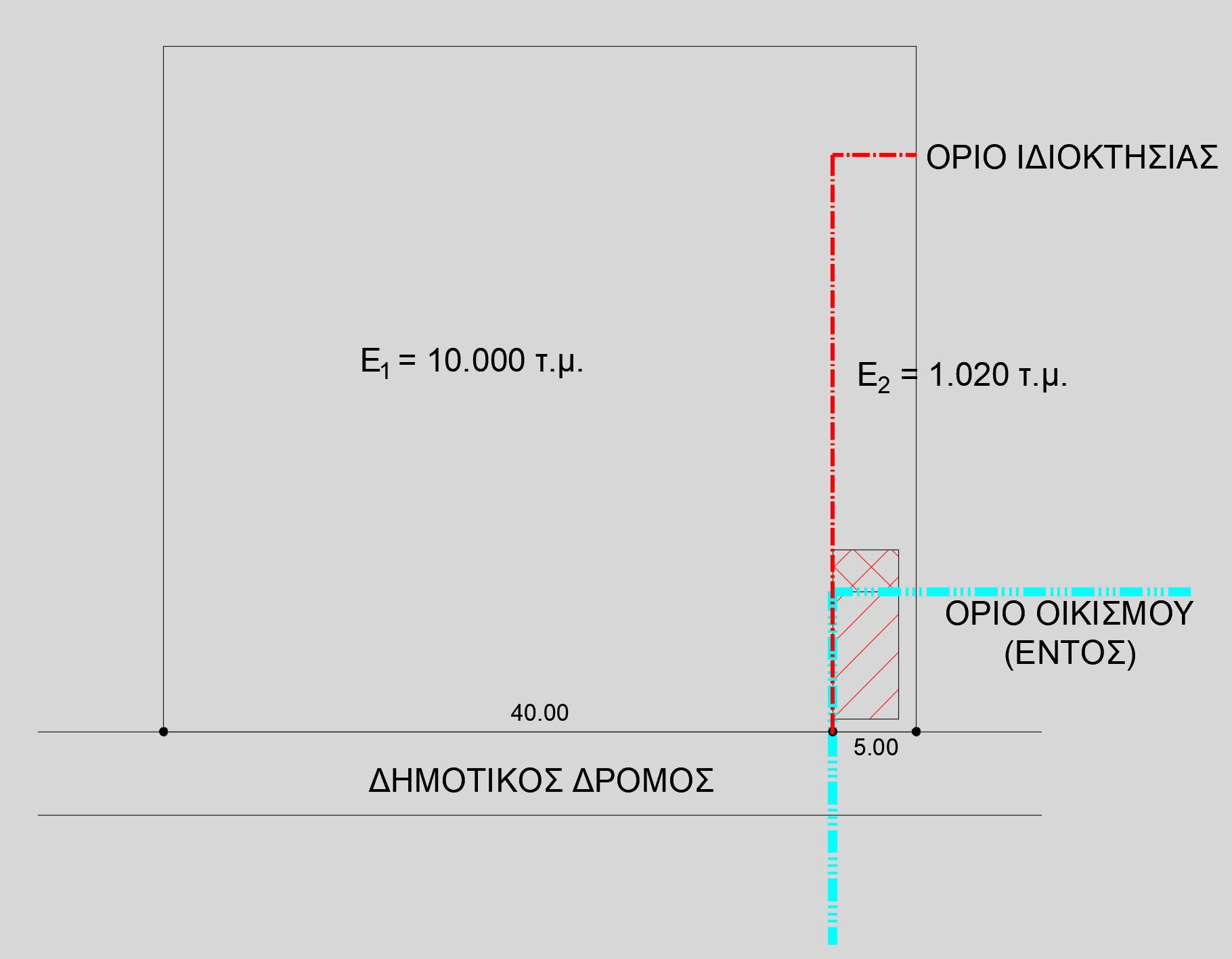

ntanos Δημοσιεύτηκε May 15, 2020 at 04:44 μμ Δημοσιεύτηκε May 15, 2020 at 04:44 μμ (edited) 8 ώρες πριν, Σάββας Δρόσος said: To 2008 ο μηχανικός κάνει παράνομη κατάτμηση και δημιουργεί μία λωρίδα που περιλαμβάνει την κατοικία (αναφέρει πως το τμήμα είναι μη άρτιο και μη οικοδομήσιμο) και μάλιστα γίνεται γονική παροχή. Καταστρέφοντας έτσι και την αρτιότητα και στο άλλο οικόπεδο, καθώς έχανε το πρόσωπο των 45 μ. Έχω την υποψία ότι αυτό μπορεί και να έγινε είτε λόγω κακής συνεννόησης μεταξύ συμβολαιογράφου και μηχανικού είτε και σκόπιμα και θα εξηγήσω τι εννοώ. Από το σκαρίφημά σου φαίνεται ότι το κτίσμα είναι εντός οικισμού. Ίσως ο μηχανικός να περιέγραψε στο τοπογραφικό "τμήμα εντός οικισμού" και "τμήμα εκτός οικισμού" λόγω της εφαρμογής των ορίων του. Έχω παρατηρήσει στο κτηματολόγιο που δουλεύω, ότι κάποιες φορές έχουν μεταβιβαστεί "τμήματα" εντός ή εκτός οικισμού ως αυτοτελή. Δεν ξέρω αν αυτό αντικατόπτριζε την πραγματική επιθυμία των συμβαλλομένων. Έχω δει τέτοιες μεταβιβάσεις ομόρων εντός και εκτός στον ίδιο αγοραστή, όταν θα μπορούσε να αποτελεί εννιαία ιδιοκτησία. Σε ότι αφορά στο να έγινε σκόπιμα, σε συζήτησή μου με δικηγόρο, μία περίοδο που δουλεύαμε μαζί σε γραφείο front, μου είχε εκφράσει την άποψη ότι το όριο του οικισμού δημιουργεί de facto κατάτμηση των ιδιοκτησιών. Ήταν πάρα πολύ καλός γνώστης της νομοθεσίας, και όταν εξέφρασα την απορία μου για αυτό, απάντησε ότι γνωρίζει πως η άποψή του είναι μειοψηφική αλλά ήταν κάθετος. Χαρακτηριστικά μου είχε πει: "πως γίνεται να θεωρείται μία ιδιοκτησία εννιαία, όταν η 651/77 αδυνατεί να την περιγράψει ως τέτοια?" και ότι το μπέρδεμα προκύπτει επειδή μπορεί να βγεί οικοδομική άδεια στην εννιαία έκταση. Δεδομένου ότι υπάρχουν και άλλοι δικηγόροι που συμμερίζονται αυτή την άποψη, πιθανώς να υπήρξε αίσθηση αναγκαιότητας για αυτή την κατάτμηση, δημιουργώντας ακόμα και το μη άρτιο εντός σχεδίου οικόπεδο. Μικρή παρένθεση, διότι το θέμα αυτό μου είχε προξενήσει εντύπωση. Edited May 15, 2020 at 04:45 μμ by ntanos

toposa Δημοσιεύτηκε May 15, 2020 at 05:53 μμ Δημοσιεύτηκε May 15, 2020 at 05:53 μμ (edited) Ευχαριστώ για τις γρήγορες απαντήσεις. Η βοήθεια σας είναι πολύ σημαντική. Συμπληρώνοντας λοιπόν: - Το αγόρασε εξ' αδιαιρέτου εννοώ. - Είχε έκταση 11 στρεμμάτων. Τώρα χωρίστηκε σε 10.000 τ.μ. και 1.020 τ.μ. - Ο δρόμος είναι αναγνωρισμένος δημοτικός. - Ο μηχανικός και ο συμβολαιογράφος, αναφέρουν ξεκάθαρα ότι είναι ολόκληρο εκτός οικισμού. Αν συνεχίσω να θεωρώ ότι τελικά η κατάτμηση ισχύει (έγινε το 2008 - άρα δημιουργία γηπέδου τότε), τότε δεν έχω τα 45 μ. πρόσωπο στο δημοτικό. Αρά θεωρώ ότι καταστρέφει την αρτιότητα εντελώς. Ο μηχανικός δημιούργησε μία λωρίδα 5 μέτρων παράλληλα στο όριο της ιδιοκτησίας, μέχρι να φτάσει τα >1.000 τ.μ. Δεν νομίζω να το έβγαλε τυχαία λίγο πάνω από 1000 τ.μ., αλλά δεν μπορώ να κατανοήσω το σκεπτικό του. Επίσης, υπάρχει και ένα ακόμα πρόβλημα. Η λωρίδα είναι στενή και κολλητά με το σπίτι, όπου πλέον δεν θα έχει χώρο να μπει καν με το αμάξι του μέσα (όταν πουλήσει βέβαια τα 10 στρ.). Οπότε η σκέψη μέχρι τώρα είναι να ακυρωθεί η κατάτμηση (ώστε να εξασφαλίσουμε τη δημιουργία του το 1975), να κρατήσει το κομμάτι εντός οικισμού ως ξεχωριστή ιδιοκτησία και να πάρει μία δουλεία διόδου όταν πουλήσει το υπόλοιπο κομμάτι των 10 στρ. Γνώμες σε αυτό? Επίσης, πως γίνεται να είναι έγκυρη η κατάτμηση αφού το νέο τμήμα έχει πρόσωπο 5 μ.? Θα μας βόλευε όσον αφορά το μικρό τμήμα αν ισχύει, αλλά έτσι δεν αχρηστεύονται τα 10 στρ. όπου μένουν χωρίς 45 μ. πρόσωπο? Edited May 15, 2020 at 05:54 μμ by Σάββας Δρόσος

tetris Δημοσιεύτηκε May 15, 2020 at 06:57 μμ Δημοσιεύτηκε May 15, 2020 at 06:57 μμ 48 λεπτά πριν, Σάββας Δρόσος said: .... Ο μηχανικός δημιούργησε μία λωρίδα 5 μέτρων παράλληλα στο όριο της ιδιοκτησίας, μέχρι να φτάσει τα >1.000 τ.μ. Δεν νομίζω να το έβγαλε τυχαία λίγο πάνω από 1000 τ.μ., αλλά δεν μπορώ να κατανοήσω το σκεπτικό του. Είναι προφανές το γιατί. Εντός ζώνης απαγορεύεται (από το 1923) η δημιουργία έκτασης μικρότερης των 1000 μ². Επίσης, υπάρχει και ένα ακόμα πρόβλημα. Η λωρίδα είναι στενή και κολλητά με το σπίτι, όπου πλέον δεν θα έχει χώρο να μπει καν με το αμάξι του μέσα (όταν πουλήσει βέβαια τα 10 στρ.). Ας κάνει σύσταση δουλείας Οπότε η σκέψη μέχρι τώρα είναι να ακυρωθεί η κατάτμηση (ώστε να εξασφαλίσουμε τη δημιουργία του το 1975), να κρατήσει το κομμάτι εντός οικισμού ως ξεχωριστή ιδιοκτησία και να πάρει μία δουλεία διόδου όταν πουλήσει το υπόλοιπο κομμάτι των 10 στρ. Γνώμες σε αυτό? Τι ακριβώς εννοείς? Αφού και πάλι δεν θα έχεις πρόσωπο 45 μ Επίσης, πως γίνεται να είναι έγκυρη η κατάτμηση αφού το νέο τμήμα έχει πρόσωπο 5 μ.? Θα μας βόλευε όσον αφορά το μικρό τμήμα αν ισχύει, αλλά έτσι δεν αχρηστεύονται τα 10 στρ. όπου μένουν χωρίς 45 μ. πρόσωπο? Η κατάτμηση δεν είναι άκυρη. Αν έτσι επιθυμούσε ο τότε ιδιοκτήτης (παρά την αντίθετη, υποθέτω, άποψη του μηχανικού), δικαίωμά του. Τώρα το βρίσκει μπροστά του, αλλά ας πρόσεχε 2 ώρες πριν, ntanos said: ..... , μου είχε εκφράσει την άποψη ότι το όριο του οικισμού δημιουργεί de facto κατάτμηση των ιδιοκτησιών. .... Μάλλον είναι από τους ξερόλες που δεν ξέρουν τίποτε. Κατάτμηση έχουμε είτε με συμβ/κή πράξη, είτε λόγω ανωτέρας βίας (απαλλοτρίωση, κλπ) και ναι, στο Κτημ/γιο το ακίνητο παίρνει τόσους ΚΑΕΚ, όσα είναι και τα τμήματα που (μέσω συμβ/κών πράξεων) το απαρτίζουν κι έχουμε το "παράδοξο" να δίνονται δύο ΚΑΕΚ σε οικόπεδο με παμπάλαιο κτίσμα
