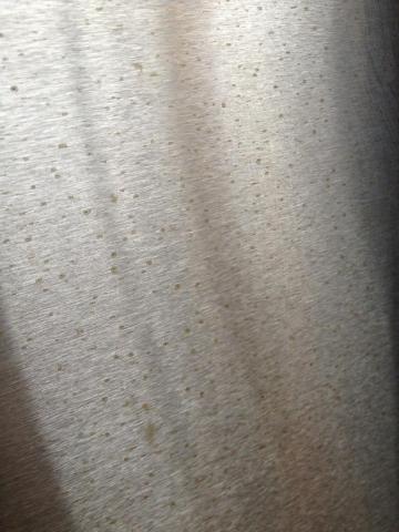

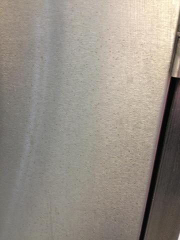

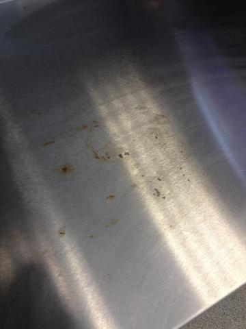

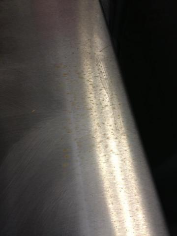

rootbreaker Δημοσιεύτηκε Φεβρουάριος 11 , 2013 Δημοσιεύτηκε Φεβρουάριος 11 , 2013 (edited) Γεια σας συνάδελφοι Πρόσφατα πελάτης μας, έστειλε φωτογραφίες από σκουριές που εμφανίστηκαν σε ανοξείδωτο ατσάλι, συγκεκριμένα ράφια και πόρτες από ανοξείδωτο ατσάλι. Οι φωτογραφίες δεν είναι πολύ καλές αν και στην πρώτη φαίνεται καθαρά ότι κάτι είχε τοποθετηθεί στο σημείο που εμφανίστηκε η σκουριά. Επίσης αν προσέξετε στην πρώτη φωτογραφία προς την κορυφή από ένα σημείο και μετά (προς τα αριστερά) αρχίζει να εμφανίζεται σκουριά ενώ προς τα δεξιά δεν υπάρχει σκουριά. Ο πελάτης αρνείται ότι χρησιμοποίησε χημικά καθαριστικά ή ότι υπήρχε κάτι τοποθετημένο επάνω στο ράφι (τρόφιμα εκτός δοχείου που να είναι όξινα με αποτέλεσμα να το διαβρώσουν) Το ατσάλι είναι κλάσης 430, πάχους 0,9 χιλιοστών και είναι σε κουζίνα εστιατορίου. Εκτός από τους λόγους που ανέφερα παραπάνω (χημικά καθαριστικά κλπ) υπάρχει κάποιος άλλος λόγος που μπορεί να παρουσιάστηκε αυτό? Edited Φεβρουάριος 11 , 2013 by rootbreaker
Ροδοπουλος Δημοσιεύτηκε Φεβρουάριος 11 , 2013 Δημοσιεύτηκε Φεβρουάριος 11 , 2013 rootbreaker να μάθεις τον τύπο του ανοξείδωτου, μετά θα ανοίξουμε μαζί το ASM Handbook και θα βρούμε το pitting resistance equivalent. Τα scratches είναι παντού και φοβάμαι οτι τα καθάριζε κάθε βράδυ με αποτέλεσμα να μην αφήνει χρόνο για passivation.

Ροδοπουλος Δημοσιεύτηκε Φεβρουάριος 12 , 2013 Δημοσιεύτηκε Φεβρουάριος 12 , 2013 To AISI 430 είναι φερριτικός ανοξείδωτος χάλυβας (α-Fe) και έχει pitting resistance equivalent PREN 16-18. Γενικά θεωρείτε χάλυβας χαμηλής αντίστασης στην διάβρωση στην κλίμακα των ανοξείδωτων. Απο τις φωτό μπορώ να υποθέσω 1 φαινόμενο και να παρατηρήσω αλλο 1 . Υπόθεση 1. Carburization. Είναι μια διαδικασία που το ανοξείδωτο έρχεται σε επαφή είτε με άλλο υλικο είτε με περιβάλλον που δίνει άνθρακα σε υψηλές θερμοκρασίες. π.χ. σκεύος ζεστό. παρατήρηση 1. Απο τις φωτογραφίες βλέπω scratches που έχουν γίνει απο κάποιο σύρμα καθαρισμού (σύρμα κουζίνας) ή κάποιο σκεύος έγδαρε την επιφάνεια. Εαν το σύρμα αυτό είχε τρίψει άλλα υλικά (κατσαρόλα) τότε πάμε πίσω στην Υπόθεση 1. Γι αυτό και ποτέ δεν βάζουμε 430 σε τέτοια χρήση εκτός και εαν ο πελάτης είναι κακομοίρης αλλα θέλει ανοξείδωτο!!!!! Συνήθως ξεκινάμε με PREN>35 (ωστενικοί). Τυπικός χάλυβας για κουζίνες είναι ο 1925hΜo.
