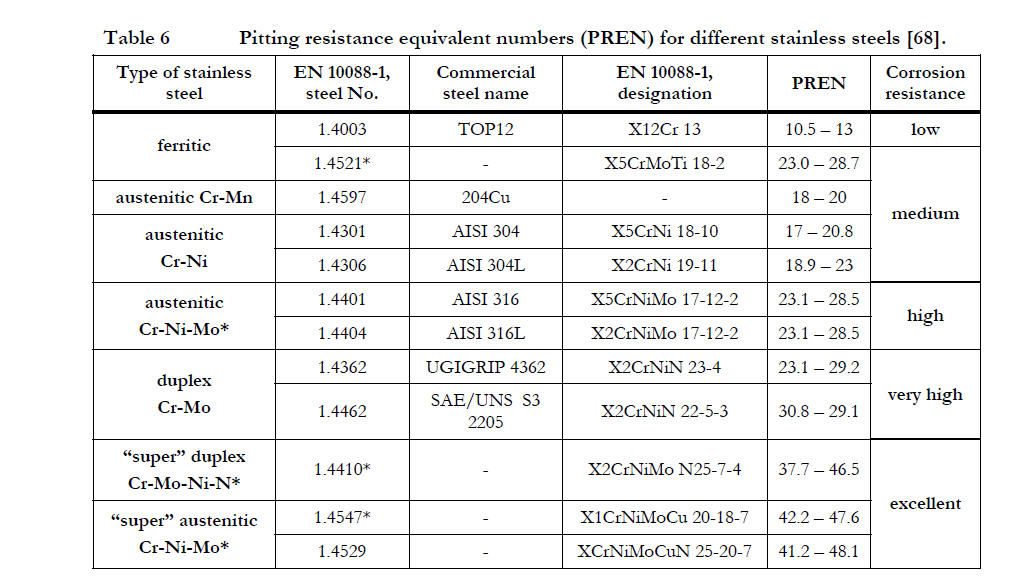

Ροδοπουλος Δημοσιεύτηκε March 5, 2013 at 08:06 πμ Δημοσιεύτηκε March 5, 2013 at 08:06 πμ (edited) Εψαξα και βρήκα τον πίνακα που είχαμε κάνει για το HSE το 2001!!!! Και δεν τον κάναμε εμείς τον αντιγράψαμε απο το ASM Handbook του 1980. Με λίγα λόγια αφού δεν διαβάζουμε, αφού και να διαβάσουμε δεν το κάνουμε, αφού και να το κάνουμε είναι ακριβό, τι στο διάολο την θέλουμε την έρευνα να προχωράει. Εγω λέω να την σταματήσουμε για 30 χρόνια και να διαβάσουμε πρώτα αυτά που ήδη υπάρχουν. Να τα εμπεδώσουμε πρώτα, να τα διδάξουμε καλά, να τα πιάσουμε και μετά ξανα ξεκινάμε έρευνα. Edited March 5, 2013 at 11:42 πμ by Ροδοπουλος
