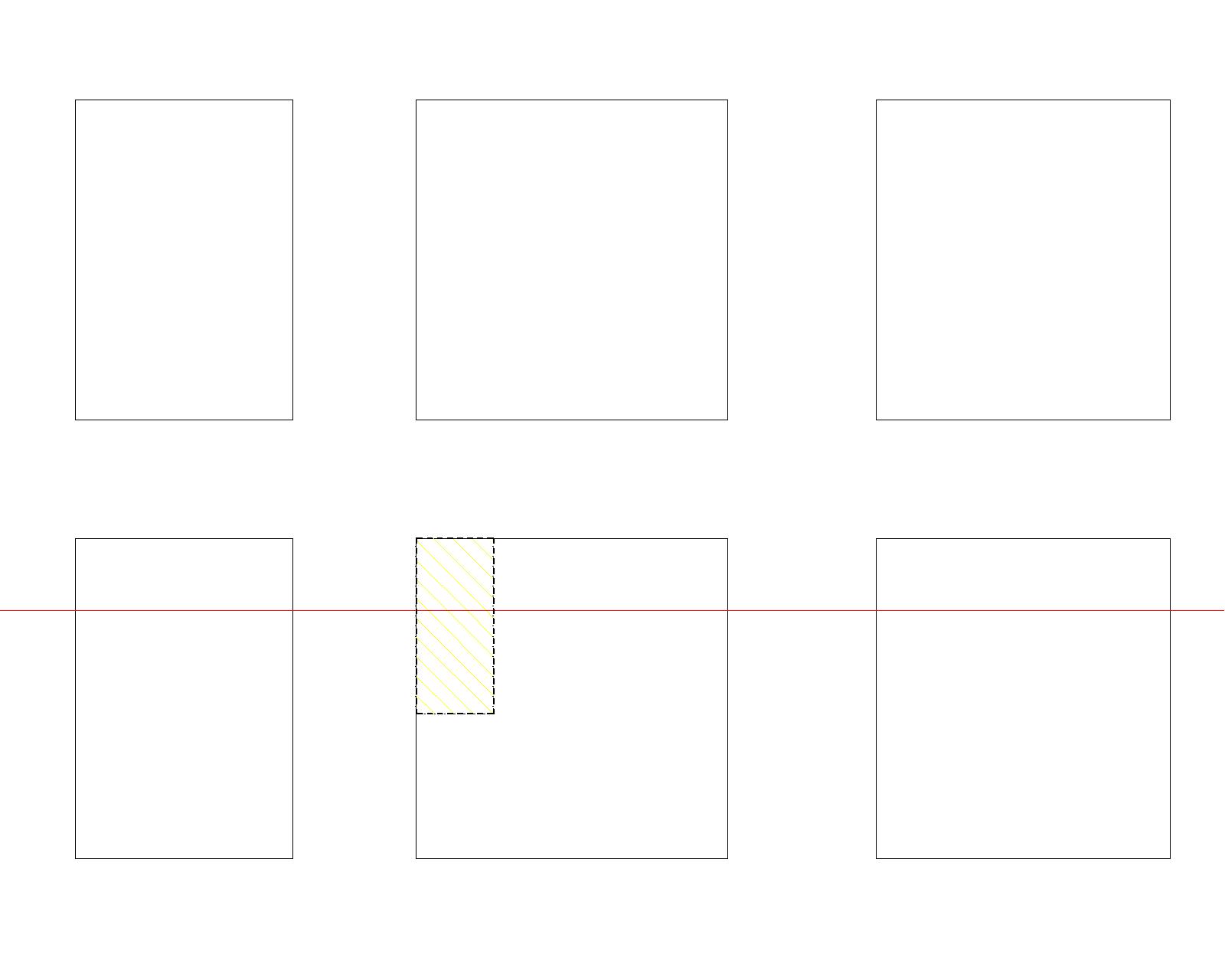

ΓΙΑΝΝΗΣ Γ Δημοσιεύτηκε September 30, 2010 at 04:19 μμ Δημοσιεύτηκε September 30, 2010 at 04:19 μμ Συνάδελφοι, σε ιδιοκτησία εντός σχεδίου πόλεως, οι όροι δόμησης διαφέρουν, καθώς όπως φαίνεται κ στο σκίτσο, η νοητή γραμμή τέμνει και διαχωρίζει το οικόπεδο. Σε αυτήν την περίπτωση, το όριο της αρτιότητας πως υπολογίζεται?Κατ' αναλογία?
georg coco Δημοσιεύτηκε September 30, 2010 at 08:26 μμ Δημοσιεύτηκε September 30, 2010 at 08:26 μμ Γιάννη Για την κάλυψη κοιτάς το άρθρο 8 παρ. 4 ...σαν ποσοστό κάλυψης ο αριθμητικός μέσος των ποσοστών κάλυψης... Για την δόμηση άρθρο 7 παρ. 3 ... είναι ο λόγος του αθροίσματος των γινομένων του μήκους κάθε προσώπου του οικοπέδου επί τον αντίστοιχο ΣΔ προς το άθροισμα των μηκών των προσώπων. Αν ο ΣΔ βγαίνει έμμεσα (πχ κάλυψη 60% και 3 όροφοι) αφού βρεις τον αριθμητικό μέσο της κάλυψης τον πολλαπλασιάζεις επί 3
ΓΙΑΝΝΗΣ Γ Δημοσιεύτηκε September 30, 2010 at 09:12 μμ Δημοσιεύτηκε September 30, 2010 at 09:12 μμ georg coco σε ευχαριστώ για το ενδιαφέρον, αλλά το ερώτημά μου αφορά στην αρτιότητα κ όχι σε Σ.Κ. ή Σ.Δ. Γι αυτό ρωτάω αν το όριο της το υπολογίζουμε κι αυτό κατ' αναλογία.Δε έχω συναντήσει παρόμοιο διαχωρισμό...
catherine76 Δημοσιεύτηκε September 30, 2010 at 10:15 μμ Δημοσιεύτηκε September 30, 2010 at 10:15 μμ " 3. Οικόπεδα που έχουν πρόσωπα σε δύο ή περισσότερους κοινόχρηστους χώρους για τους οποίους ισχύουν διαφορετικά ελάχιστα όρια εμβαδού και προσώπου θεωρούνται άρτια εφόσον έχουν τα μικρότερα από αυτά ". Από το άρθρο 6, ΓΟΚ 85, περί αρτιότητας οικοπέδων. Τώρα, αν έχουμε οικόπεδο με ένα πρόσωπο και η διαχωριστική γραμμή, δηλαδή το όριο τομέα, είναι παράλληλη με το πρόσωπο και τέμνει το οικόπεδο στα δύο, τότε ισχύουν οι όροι δόμησης του τομέα εντός του οποίου βρίσκεται το πρόσωπο του οικοπέδου. Δεν θυμάμαι αν υπάρχει διευκρινιστική εγκύκλιος, αλλά επειδή μου είχει τύχει, είχα ρωτήσει στην Πολεοδομία και αυτή ήταν η απάντηση.
MAKAP Δημοσιεύτηκε October 1, 2010 at 05:54 πμ Δημοσιεύτηκε October 1, 2010 at 05:54 πμ Γιάννη, Προφανώς, αναφέρεσαι σε ΡΣ που εγκρίθηκε πριν από το 1983. Στα ΡΣ αυτά, το όριο τομέα ΟΔ δεν έχει, συνήθως, σχέση με τα όρια αρτιότητας, γιατί τα τελευταία εγκρίθηκαν με το διάταγμα ένταξης της συγκεκριμένης περιοχής στο ΡΣ ενώ τα όρια των τομέων εγκρίθηκαν με μεταγενέστερα πδ και αφορούν στο σύνολο του ΡΣ της πόλης. Εξέτασε το θέμα σου από αυτή τη σκοπιά.
ΓΙΑΝΝΗΣ Γ Δημοσιεύτηκε October 4, 2010 at 07:33 μμ Δημοσιεύτηκε October 4, 2010 at 07:33 μμ ΜΑΚΑΡ σε ευχαριστώ καταρχήν για τη βοήθεια.Δηλαδή θες να πεις οτι η νοητή αυτή γραμμή δεν αφορά στην αρτιότητα αλλά στους όρους δόμησης?Αν είναι έτσι τότε σε ποια απο τις 2 περιπτώσεις αρτιότητας υπάγεται?Μου φαίνεται περίεργο.Για να γίνω πιο συγκεκριμένος...... Δρόμος Α Διάταγμα 11-9-26 & 31-3-62 Αρτιότητα: E=200m2 , Π=10m Παρέκκλιση προ 10-4-62 : Ε=120μ2,Π=8μ Δρόμος Β Διάταγμα 11-9-26 & 31-3-62 Αρτιότητα: E=400m2 , Π=15m Παρέκκλιση προ 10-4-62 : Ε=150μ2,Π=8μ
catherine76 Δημοσιεύτηκε October 4, 2010 at 07:50 μμ Δημοσιεύτηκε October 4, 2010 at 07:50 μμ Συγνώμη, παιδιά, θα επειμείνω στην άποψή μου περί ΓΟΚ. Εξάλλου, σε όσα Σχέδια Πόλης έχω δει, όταν τα οικόπεδα προϋφίστανται του Διατάγματος και για κάποιους λόγους έχουν εμβαδόν ή πρόσωπο μικρότερο από την αρτιότητα, τότε εμπίπτουν στην παρέκκλιση. Εκτός κι αν έχω καταλάβει κάτι λάθος στην ερώτησή σου.
