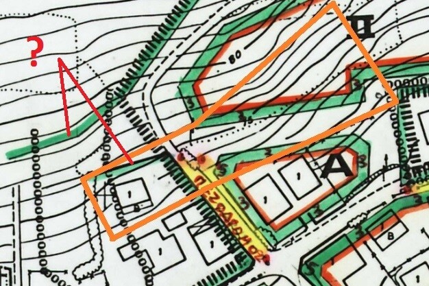

ntanos Δημοσιεύτηκε Οκτώβριος 31 , 2023 Δημοσιεύτηκε Οκτώβριος 31 , 2023 (edited) Καλησπέρα συνάδελφοι. Οικόπεδο για το οποίο κάνω τοπογραφικό, βρίσκεται εν μέρει εκτός και εν μέρει εντός σχεδίου. Σας επισυνάπτω και σκαρίφημα. Η ιδιοκτησία φαίνεται με πορτοκαλί περίγραμμα. Το εντός σχεδίου τμήμα, αφορά σε έγκριση πολεοδομικής μελέτης του 2003 (αραιοδομημένο τμήμα), για το οποίο δεν έχει κυρωθεί η Πράξη Εφαρμογής (και από ότι μου είπαν στην ΥΔΟΜ, αμφιβάλλουν ότι θα γίνει και ποτέ). Εκεί ξέρω πως να το χειριστώ. Το θέμα μου είναι στο εκτός σχεδίου τμήμα. Εκεί, φαίνεται η ύπαρξη δύο ρυμοτομικών γραμμών (έχω βάλει ερωτηματικό), οι οποίες εκτείνονται έξω από την εστιγμένη γραμμή που διαχωρίζει το εντός και το εκτός σχεδίου τμήμα. Δεν πρόκειται όπως βλέπετε για περιμετρική οδό του σχεδίου, αλλά για μια απροσδιόριστη έξοδο των γραμμών προς τα έξω. Στην αρμόδια ΥΔΟΜ, η εξυπηρετική υπάλληλος μου απάντησε ότι, οι γραμμές αυτές έχουν ισχύ, και με κάποιο τρόπο μπορώ να θεωρήσω το μεταξύ τους χώρο ως εντός σχεδίου, παρόλο που η εστιγμένη γραμμή του σχεδίου πόλεως έχει άλλη θέση. Έχετε συναντήσει ξανά κάτι τέτοιο? που θεωρείτε τελικά ότι είναι το όριο του σχεδίου πόλεως? Διότι αν το θεωρήσω στην εστιγμένη γραμμή, έχω "ρυμοτομία εκτός σχεδίου" που είναι λίγο άτοπο.. Edited Οκτώβριος 31 , 2023 by ntanos
tetris Δημοσιεύτηκε Οκτώβριος 31 , 2023 Δημοσιεύτηκε Οκτώβριος 31 , 2023 1. Ό προβλεπόμενος πεζόδρομος (και η επέκτασή του προς τα πάνω) "πατάει" (όπως φαίνεται) σε υφιστάμενο δρομίσκο 2. Οι εκτός σχεδίου ΡΓ καθορίζουν μελλοντική επέκταση. Σύμφωνα με την ισχύουσα νομοθεσία, κάθε γεωτεμάχιο που έχει πρόσωπο σε "απέναντι" ΡΓ ή ΟΓ, παίρνει τους όρους δόμησης του σχεδίου. Συνεπώς, στην περίπτωσή σου, έχεις ένα "γωνιακό" οικόπεδο που, ναι μεν είναι εκτός του ορίου του σχεδίου, αλλά δομείται ως εντός. Το πρόβλημα είναι ότι, για να θεωρηθούν και τα δύο απομένοντα τμήματα οικοδομήσιμα, θα πρέπει όχι μόνο να γίνει παραχώρηση των ρυμοτομούμενων σε κ.χ., αλλά και να υπάρχει σύνδεση με το υφιστάμενο (εγκεκριμένο) οδικό δίκτυο
nbr Δημοσιεύτηκε Οκτώβριος 31 , 2023 Δημοσιεύτηκε Οκτώβριος 31 , 2023 Κάποιες σκέψεις σε συνέχεια των όσων γράφει ο "Τετρις" που είναι σωστά. Η επέκταση πάντως τελειώνει εκεί που σχεδιάζονται τα Ράστερ (κάτω από εκεί που γράφεις "ΠΕΖΟΔΡΟΜΟΣ" Σύμφωνα με αυτό το σχέδιο γεννάται το ερώτημα: γιατί δείχνεις το γεωτεμάχιο σου σαν ενιαίο, αφού χωρίζεται σε δύο τμήματα από τον υφιστάμενο χωματόδρομο ο οποίος μάλιστα διασταυρώνεται νοτιοανατολικά και με άλλον δρόμο? Το εκτός σχεδίου τμήμα έχει μάλιστα μέσα και κτίσμα και φαίνεται να είναι τακτοποιημένο (αργότερα ίσως γίνει και καλό οικόπεδο). Εγώ προσωπικά θα σκεφτόμουν περισσότερο το ανατολικό (το εντός) τμήμα που δεν μπορείς να ξέρεις ακόμη τι μορφή θα πάρει το τελικό του οικόπεδο. Έχει και έντονη κλίση. (κατηφορίζει από βορρά προς νότο κάπου 7-8μ σε όλο το πλάτος του Ο.Τ. ). Δεν μας λες για ποιο λόγο κάνεις αυτό το τοπογραφικό? Από πότε χρονολογείται η Αποτύπωση? Είναι σε μερκατορικό σύστημα των τριών ζωνών ?(ΤΜ3)?
ntanos Δημοσιεύτηκε Νοέμβριος 1 , 2023 Δημοσιεύτηκε Νοέμβριος 1 , 2023 @tetris σχετικά με την οικοδομησιμότητα του εκτός σχεδίου τμήματος, για να έχω τους ευνοϊκούς όρους που περιγράφεις, δεν θα έπρεπε να υπάρχει και οικοδομική γραμμή πέραν της ρυμοτομικής? αυτή την αίσθηση είχα για τέτοιες περιπτώσεις, από αντίστοιχα thread που έχω διαβάσει. @nbr την ιδιοκτησία την απέδωσα ως μία, καθώς σήμερα ο δρομίσκος δεν υπάρχει, ενώ και ο παλαιότερος τίτλος και το παλαιότερο τοπογραφικό διάγραμμα της ιδιοκτησίας περιγράφουν το οικόπεδο σε αυτή τη μορφή. Στην ουσία δηλαδή, υπήρχε απλά διέλευση μέσα από το οικόπεδο. Μάλιστα, και στην προανάρτηση του κτηματολογίου ο δρομίσκος δεν έχει αποτυπωθεί ως Ειδική έκταση, ούτε στο οικόπεδό μου ούτε και στα βορειότερα. Το τοπογραφικό διάγραμμα το συντάσσω για να γίνει αποδοχή κληρονομιάς, καθώς το παλαιότερο, δεν περιελάμβανε την πληροφορία της πολεοδομικής μελέτης που εγκρίθηκε το 2003. Το σχετικό διάγραμμα συντάχθηκε το 1985 σε σύστημα ΤΜ3, με φωτογραμμετρική μέθοδο. Στην ΥΔΟΜ μου είπαν ότι πριν προχωρήσει η μελέτη της Π.Ε. θα πρέπει να γίνει σύγχρονη αποτύπωση ώστε να αποδοθεί το σχέδιο πόλης με συντεταγμένες. Πάντως αυτό που καταλαβαίνω είναι ότι η ιδιοκτησία είναι προς το παρόν μία, με εντός και εκτός σχεδίου τμήμα και με ρυμοτομούμενα τμήματα, ώσπου να γίνει κύρωση της Π.Ε. Μόνο τότε το εκτός σχεδίου τμήμα θα αποτελέσει ξεχωριστό γήπεδο. Διορθώστε με αν κάνω κάπου λάθος.
