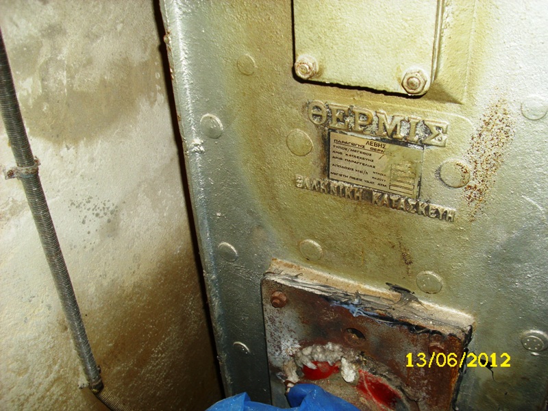

ΕΥΗ ΤΑΥΛΑΚΗ Δημοσιεύτηκε June 15, 2012 at 04:13 μμ Δημοσιεύτηκε June 15, 2012 at 04:13 μμ (edited) Συνάδελφοι: στην μία περίπτωση το ενεργειακό τζάκι θα χρησιμοποιηθεί ως κυριο συστημα θερμανσης, (αφού δεν υπάρχει άλλο) αρα μπαίνει στους υπολογισμούς ως βασικός τρόπος θέρμανσης και ίσως ο συντελεστης μετατροπής σε πρωτογενη ενέργεια του ξύλου που είναι λίγο μικρότερος του πετρελαίου να αντισταθμίσει τον συντελεστη απόδοσης της μονάδας παραγωγής που σίγουρα είναι μεγαλύτερος στο θεωρητικό σύστημα. Επίσης η ενεργειακή αναβάθμιση του διαμερίσματος θα επιτευχθεί με άλλες παρεμβάσεις και συμπληρωματικά με το τζάκι Στην άλλη περίπτωση ο συντελεστής απόδοσης της απαρχαιωμενης εγκαταστασης θα βγει στην καλύτερη 0.65 οπότε επιτυγχανεται ενεργειακή αναβάθμιση στην πραγματικότητα, και όχι μόνο στην θεωρία. Η χρήση του λέβητα θα είναι πλέον επικουρική και όχι βασική αφου το πετρέλαιο είναι πλέον είδος πολυτελείας. Στην ΤΟΤΕΕ φίλε μου αναφέρεται το τζάκι κυρίως ως ανοικτη εστία καύσης που δεν χρησιμοποιείται για την θέρμανση παρα μονάχα 30τμ και όχι για σύνδεση με boiler που θα τροφοδοτεί το σύνολο των σωμάτων καλοριφερ! Από έρευνα αγοράς η απόδοση τετοιων εγκαταστασεων (τουλάχιστον από τις θεωρητικές προδιαγραφές τους) είναι για τα δυο συγκεκριμένα που ενδιαφέρομαι 22kw (μέγιστη ισχύς στο νερό) Β.Α. 81% και ΖΝΧ 8lt/min. Edited June 15, 2012 at 04:30 μμ by ΕΥΗ ΤΑΥΛΑΚΗ
panos-vicious Δημοσιεύτηκε June 15, 2012 at 05:37 μμ Δημοσιεύτηκε June 15, 2012 at 05:37 μμ Το πως τα αντιμετωπίζει (και τα αντιμετώπιζε) η ΤΟΤΕΕ το γνωρίζω, αλλά δεν καταλαβαίνω τι εννοείς. Γιατί δεν καταργεί το μουσειακό λέβητα και να συνδέσει το ενεργειακό τζάκι στο δίκτυο διανομής; Εκτός κι αν ο λέβητας είναι κοινόχρηστος. Οπότε θα πρέπει να αποσυνδεθεί. Αλλιώς θεωρητικά, καλώς ή κακώς, το τζάκι θα είναι το επικουρικό σύστημα και όχι ο λέβητας.
ΕΥΗ ΤΑΥΛΑΚΗ Δημοσιεύτηκε June 15, 2012 at 06:53 μμ Δημοσιεύτηκε June 15, 2012 at 06:53 μμ Ακριβώς αυτό είναι το πρόβλημα μου. Δεν μπορεί να καταργηθει το κοινόχρηστο λεβητάκι για δύο λογους. Ο ένας και βασικός είναι ότι θα το χρησιμοποιεί πχ το πρωι ή μέχρι να φτάσει το τζάκι την επιθυμητή θερμοκρασία νερού αλλά δεν μπορώ με κάποιο τροπο να βάλω στο λογισμικό αυτόν τον σύνθετο τρόπο θερμανσης. Συμπερασματικά λέω να "πιάσω" την ενεργειακή αναβάθμιση για το εξοικονομω από άλλες παρεμβάσεις και όσο για το τζάκι... ο Θεος και η ψυχή του... Επίσης εντύπωση μου κάνει ότι στον πίνακα παρεμβάσεων η κατηγορία δαπάνης είναι η 3Δ (απ' οτι μου είπαν στο ΥΠΕΚΑ) δηλαδη Σύστημα με κύρια χρήση ΑΠΕ ή ΣΗΘΥΑ!?
