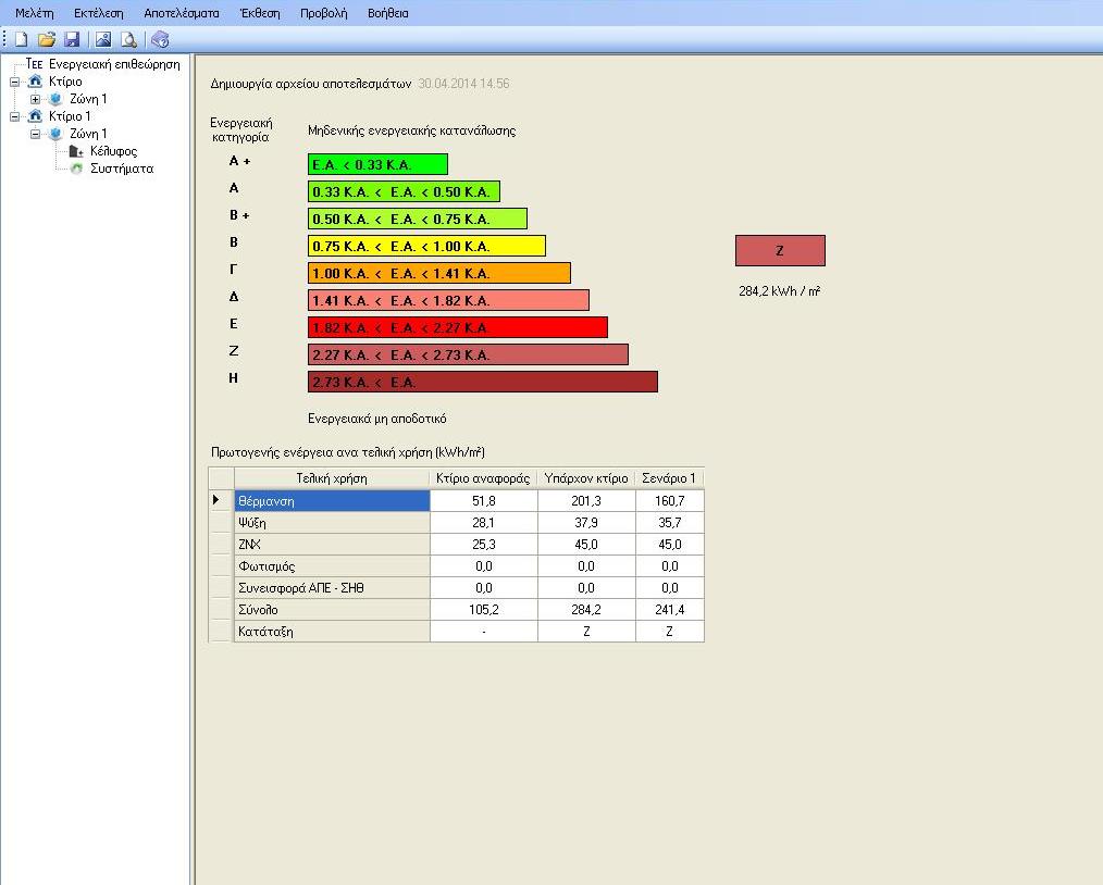

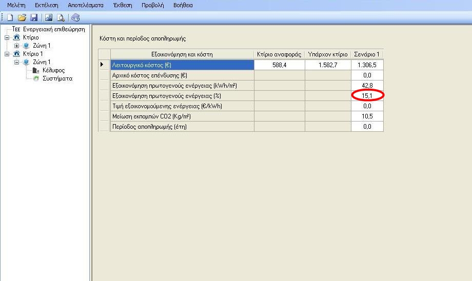

dib Δημοσιεύτηκε Απρίλιος 30 , 2014 Share Δημοσιεύτηκε Απρίλιος 30 , 2014 Συνάδελφοι Επειδή έχω ένα πρόβλημα με το ποσοστό (%) εξοικονόμησης πρωτ. ενέργειας, ο τύπος είναι : (καταναλ. πρωτ. ενεργεια 1ουΠΕΑ) - (καταναλ. πρωτ. ενέργεια 2ου ΠΕΑ) * 100 = .... καταναλ. πρωτ. ενέργεια κτήριο αναφοράς στη δική μου περίπτωση (βλέπε φωτο 1 & 2) : (284,2 - 241,4) * 100 = (42,8/105,2) * 100 = 0,4068 * 100 = 40,68 % 105,2 στη φωτο2, δίνει ποσοστό 15,1% τι δεν καταλαβαίνω ή που κάνω λάθος και δεν έχω το ίδιο αποτέλεσμα ? Link to comment Share on other sites More sharing options...
hkamp Δημοσιεύτηκε Απρίλιος 30 , 2014 Share Δημοσιεύτηκε Απρίλιος 30 , 2014 Το 15,1% είναι ( (284,2 - 241,4) / 284,2 ) * 100 = ... Δηλαδή πόσο μειώθηκε η κατανάλωση σε σχέση με το αρχικό κτίριο. Οχι σε σχέση με το κτίριο αναφοράς. Εισαι δηλαδή ΟΚ. Δημήτρη, πιες ένα καφέ να στανιάρεις 2 Link to comment Share on other sites More sharing options...
