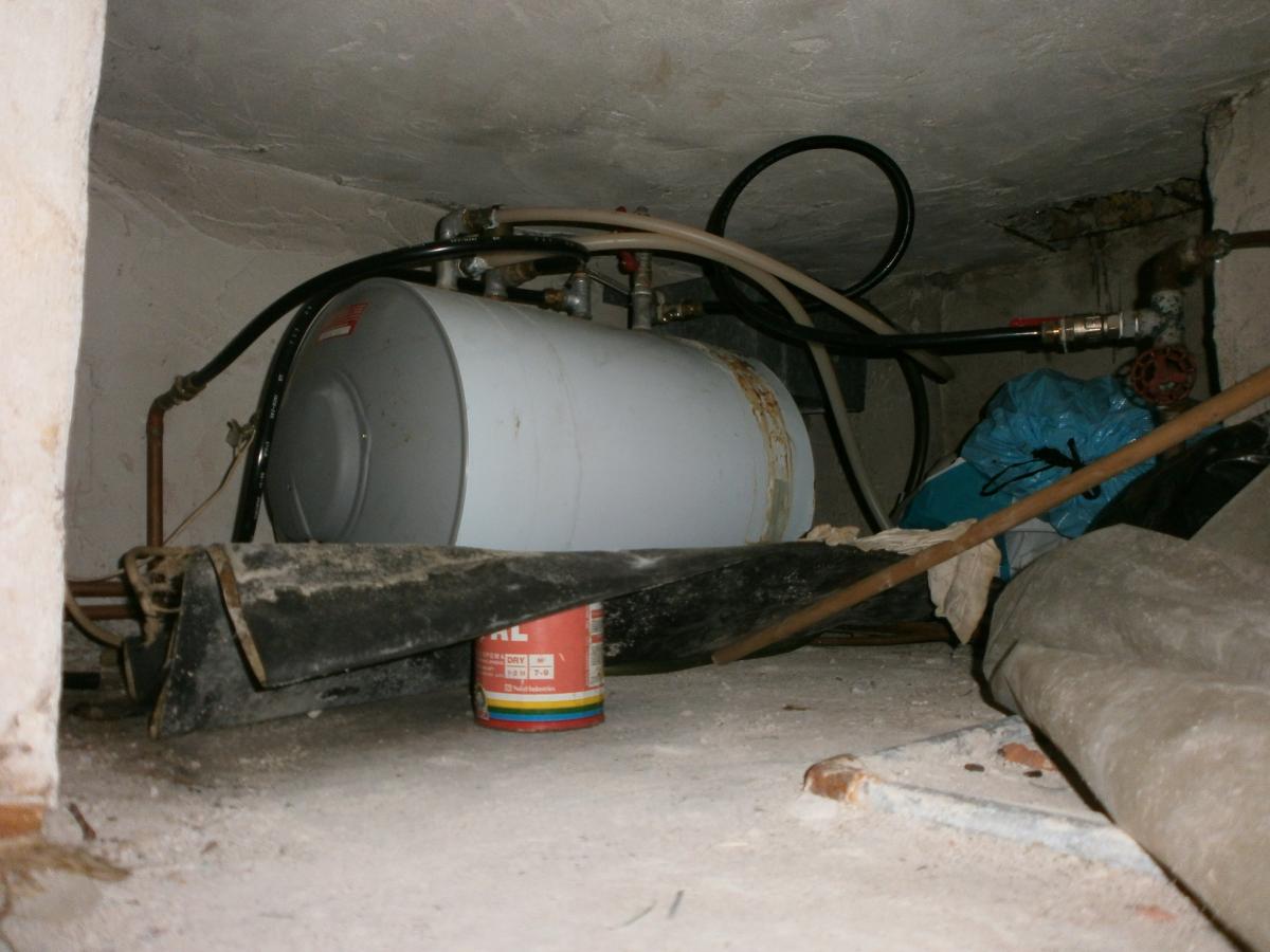

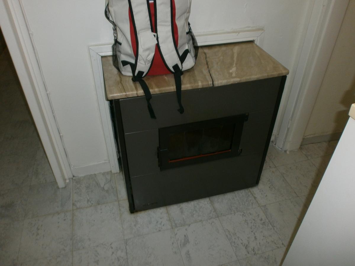

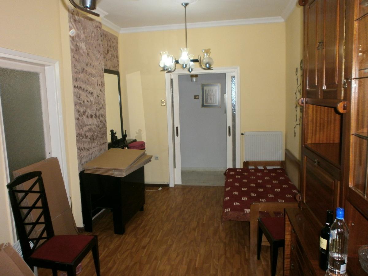

Inzaghi Δημοσιεύτηκε May 9, 2013 at 02:59 μμ Δημοσιεύτηκε May 9, 2013 at 02:59 μμ Μια μικρη καπνοδοχο φαινεται να εχει μονο η δεξαμενη πετρελαιου εξω. Δεν ξερω αν παιζει ρολο. Γενικα θα σας ανεβασω φωτογραφιες του χωρου, να δειτε και πειτε μου εσεις αν βλεπετε πουθενα καπνοδοχο Τωρα αν εκανε καμια greek patenta μεσα στη δεξαμενη και η καυση γινεται εκει, δε γνωριζω να σας πω οριστε οι φωτογραφιες, δειτε με τα ματια σας
antloukidis Δημοσιεύτηκε May 9, 2013 at 03:03 μμ Δημοσιεύτηκε May 9, 2013 at 03:03 μμ Σίγουρα κάτι παίζει μέσα στο τοίχο, στην πλάτη, της σόμπας.
1961 Δημοσιεύτηκε May 9, 2013 at 05:29 μμ Δημοσιεύτηκε May 9, 2013 at 05:29 μμ Μια μικρη καπνοδοχο φαινεται να εχει μονο η δεξαμενη πετρελαιου εξω. Δεν ξερω αν παιζει ρολο. Γενικα θα σας ανεβασω φωτογραφιες του χωρου, να δειτε και πειτε μου εσεις αν βλεπετε πουθενα καπνοδοχο Τωρα αν εκανε καμια greek patenta μεσα στη δεξαμενη και η καυση γινεται εκει, δε γνωριζω να σας πω οριστε οι φωτογραφιες, δειτε με τα ματια σας Αγαπητέ συνάδελφε αποτι βλέπω στην 2η φωτό αυτή ειναι σόμπα που χρησιμοποιούσαν παλιότερα. Κάνει καύση όπως σου είχα ξαναπεί. Έχει καμινάδα (αλλά δεν φαίνεται) η ισχύς ειναι περίπου 15KW συν 4KW περίπου που αποδίδει η ίδια σόμπα, έχει μοτέρ για τον αέρα καύσης, και κυκλοφορτή. Θα πάρεις β.α,=0,5
Inzaghi Δημοσιεύτηκε May 9, 2013 at 05:43 μμ Δημοσιεύτηκε May 9, 2013 at 05:43 μμ Αν υφισταται καμιναδα, θα πρεπει να βρισκεται μεσα στο επενδεδυμενο κομματι πριν το επιπλο, που φαινεται στη φωτογραφια. Το περασα για τοιχειο. Και να το χτυπησω δεν ακουγεται κατι λογω της πετρινης επενδυσης του απο μπροστα. Οποτε ενδεχομενως να ειναι εκεινο το τμημα ανεβασια για καμιναδες απο σομπες σε παλιες εγκαταστασεις παλαιοτερων κατοικιων. Ο μηχανικος της ΕΥΕΠΕΝ μου ειπε πως τα σεναρια ειναι τρια α. Να το θεωρησω τοπικη μοναδα υγρου καυσιμου με πετρελαιο και 100% αποδοση λογω του οτι ειναι εσωτερικου χωρου, κατι που πριμοδοτει το ακινητο β. Να θεωρησω θερμανση ΚΑ λογω του οτι η υπαρχουσα, ελλειψει καμιναδας, ειναι επικινδυνη και επιβλαβης για την υγεια. γ. Να θεωρησω ενεργειακη σομπα με αποδοση 50% αλλα με τι καυσιμο? Ανοικτη εστια καυσης με πετρελαιο καυσιμο δεν οριζεται. Τοπικη μοναδα υγρου καυσιμου με 50%? Δεν ξερω, μπερδευτηκα Παντως το καλωδιο στο βαθος που κρεμεται, κουμπωνει στην πριζα για να δουλεψει η πατεντα!
1961 Δημοσιεύτηκε May 9, 2013 at 06:18 μμ Δημοσιεύτηκε May 9, 2013 at 06:18 μμ (edited) Αυτά τα συστήματα λειτουργούσαν ως μονάδες παραγωγής ζεστού νερου (Ολλανδικής προέλ) που συνδ΄έονταν με θερμ. σώματα. Είχαν πέραση γιατι το πετρέλαιο ήταν φθηνό, η σόμπα απέδιδε η ίδια θερμότητα και φαινόταν και η φλόγα στον χώρο. Ο υδραυλικός δεν έκανε καμμία μετατροπή σε αυτή την σόμπα της φωτό. Θα τα πάρεις όπως σου είπα. Ανοικτή εστία, καύσιμο πετρέλαιο ( τα παίρνει το ΤΕΕΚΕΝΑΚ) β.α=0,5 κλπ Edited May 9, 2013 at 06:19 μμ by hkamp 2
Inzaghi Δημοσιεύτηκε May 9, 2013 at 08:37 μμ Δημοσιεύτηκε May 9, 2013 at 08:37 μμ Με εκπλησσουν οι εξειδικευμενες γνωσεις σου πανω στο αντικειμενο Απο που γνωριζεις αυτες τις σομπες? Μηπως θα μπορουσες να μου περιγραψεις τη λειτουργια τους εν ολιγοις? Καπου κρυμμενος θα πρεπει να υπαρχει και καποιος κυκλοφορητης, λογικα, οπως επισης και η καπνοδοχος. Και ειναι ακριβως οπως περιγραφεις, στο θαλαμο φαινεται μια φλογιτσα αλλα δε ζεσταινεται ο χωρος απο αυτον, απο τα θερμαντικα σωματα θερμαινεται. Η καυση που γινεται ακριβως? Μεσα στο θαλαμο? Και να υποθεσω παραγει και ΖΝΧ, εξ ου και το Boiler στο παταρι, right? Σε ευχαριστω πολυ για τη βοηθεια, μεχρι τωρα, ελπιζω να μου λυσεις τις αποριες +1 απο μενα

1961 Δημοσιεύτηκε May 10, 2013 at 07:36 πμ Δημοσιεύτηκε May 10, 2013 at 07:36 πμ Με εκπλησσουν οι εξειδικευμενες γνωσεις σου πανω στο αντικειμενο Απο που γνωριζεις αυτες τις σομπες? Μηπως θα μπορουσες να μου περιγραψεις τη λειτουργια τους εν ολιγοις? Καπου κρυμμενος θα πρεπει να υπαρχει και καποιος κυκλοφορητης, λογικα, οπως επισης και η καπνοδοχος. Και ειναι ακριβως οπως περιγραφεις, στο θαλαμο φαινεται μια φλογιτσα αλλα δε ζεσταινεται ο χωρος απο αυτον, απο τα θερμαντικα σωματα θερμαινεται. Η καυση που γινεται ακριβως? Μεσα στο θαλαμο? Και να υποθεσω παραγει και ΖΝΧ, εξ ου και το Boiler στο παταρι, right? Σε ευχαριστω πολυ για τη βοηθεια, μεχρι τωρα, ελπιζω να μου λυσεις τις αποριες +1 απο μενα Κάποτε έδωσα αγώνα να μην τις βάζει ο κόσμος. Μετά το δίπλωμα του Πολυτεχνείου, το μεταπτυχιακό και την θητεία μου στην βιομηχανία ασχολήθηκα με θερμάνσεις κλπ. Επειδή είδα τι πρόσφεραν οι τότε καυστηρατζήδες αποφάσισα και αγόρασα τα όργανα και έγινα και καυστηρατζής. Αυτή η σόμπα κάνει την καύση μέσα στον θάλαμο αλλά όχι με τον κλασσικό πιεστικό καυστήρα αλλά με ελεύθερη ροή γιαυτο έχει στην δεξαμενή εξαέρωση και η σωλήνα πετρελαίου κλίση, Ο κυκλοφορήτής ειναι μέσα στην σόμπα. 1
