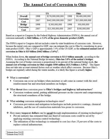

Ροδοπουλος Δημοσιεύτηκε March 28, 2013 at 04:36 μμ Δημοσιεύτηκε March 28, 2013 at 04:36 μμ (edited) Παγκόσμιος μιλάμε για 3,7 τρις δολλάρια ετησίως. Απο τα οποία τα 1,4 τρις είναι γεφυροποιία. Επειδή στην Αμερική αυτά είναι κα΄τω απο το public information act. Και επειδή στις ΗΠΑ οταν λένε διαβούλευση το εννοούν και δίνουν στους μηχανικούς την πληροφορία για να μιλήσουν και να εκφράσουν απόψεις βασισμένη σε πραγματικά και οχι σε ιδεατά. http://www.trb.org/Main/Search2.aspx?q=bridges%20corrosion Edited March 28, 2013 at 04:38 μμ by Ροδοπουλος

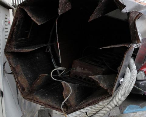

ΟΩΝ Δημοσιεύτηκε March 29, 2013 at 09:57 πμ Συγγραφέας Δημοσιεύτηκε March 29, 2013 at 09:57 πμ Ενημέρωση: "...Η ιδέα για την επανατοποθέτηση του παρ' ολίγον φονικού πυλώνα σε πιο στέρεη βάση εγκαταλείφθηκε καθώς όπως διαπιστώθηκε, ο παλιός πυλώνας δεν μπορεί να ξαναχρησιμοποιηθεί, αφού έχει σκουριάσει. Έτσι λοιπόν οι άνθρωποι του ΟΦΗ προχωρούν τις εργασίες για την τοποθέτηση νέου πυλώνα. Μάλιστα ο εργολάβος (εταιρεία Πάγκαλος), εγγυήθηκε την τοποθέτηση του νέου πυλώνα σε δυο ημέρες με τις εργασίες να βρίσκονται σε εξέλιξη. Την Παρασκευή αναμένεται να γίνει η εγκατάσταση του νέου πυλώνα η οποία θα γίνει στην θύρα 6 με στηρίγματα στην κερκίδα, για να μην πέσει από ανέμους ή άλλη αιτία. Η θύρα 6 επιλέχθηκε, καθώς σε αυτήν δεν φιλοξενούνται οπαδοί και σε κάθε παιχνίδι μένει κενή για τα μέτρα τάξης. Όσον αφορά τώρα τον φωτισμό του πυλώνα θα γίνει μεταφορά από το Βαρδιγονιάννειο και επανατοποθέτηση στον νέο πυλώνα. Παράλληλα γίνεται εκτεταμένος έλεγχος και στους υπόλοιπους πυλώνες του γηπέδου ενώ θα γίνουν και επιπρόσθετες εργασίες ώστε να μην υπάρξει ο παραμικρός κίνδυνος στο μέλλον...."[πηγή : www.cretalive.gr] 1 1
