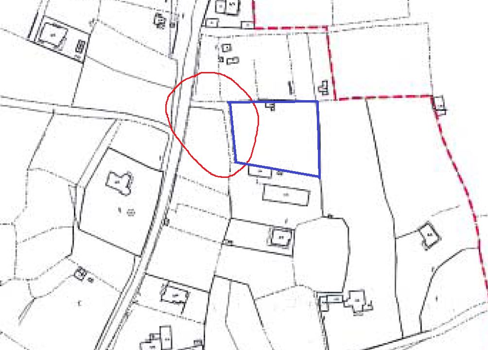

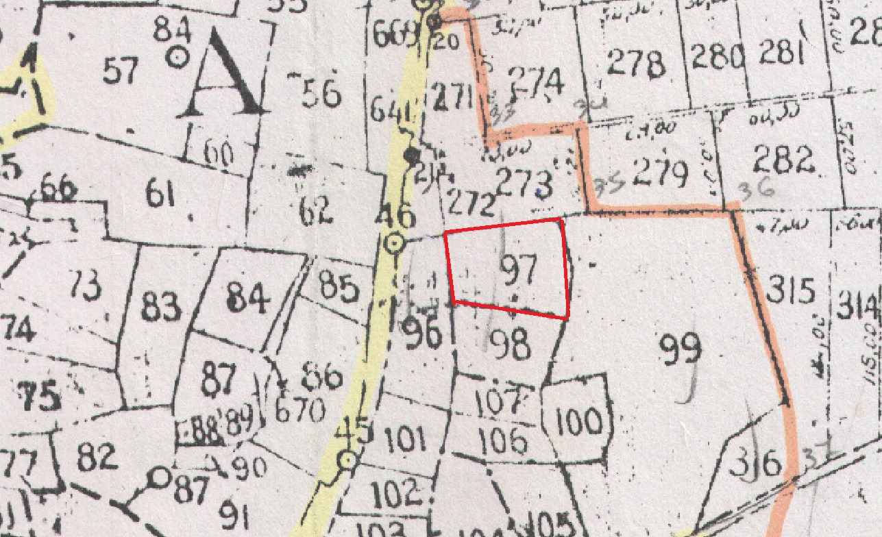

piper Δημοσιεύτηκε December 24, 2020 at 08:25 πμ Δημοσιεύτηκε December 24, 2020 at 08:25 πμ (edited) Καλημέρα και χρόνια πολλά Σε γεωτεμάχιο 2στρ πρώην αγροτικής διανομής, πλεον εντός ορίων οικισμού με αρτιοτητα 1000τ.μ. με επέκταση που έγινε το 2005. Ο χωματόδρομος που φαίνεται στην ορθοφωτογραφία αφεθηκε σε κοινη χρηση χωρις συμβολαιογραφικη πραξη εδω και 20 έτη. θεωρείται πλεον αυτος ο δρομος δημοτικος η πρεπει να γινει κυρωση δικτυου; Δηλωσα στο τοπογραφικο οτι ειναι αρτιο και μη οικοδομησιμο αφου δεν εχει προσωπο σε νομίμως υφισταμενο δρομο. Ο πελάτης κάνει τοπογραφικό σε άλλον συνάδελφο (Π.Μ.) και του δηλωνει πως ειναι δημοτικος δρομος και κάνει κατάτμηση (με κάποια απόφαση του ΣΤΕ ότι υφιστάμενος δρόμος είναι πάνω από 20 έτη) ισχύει; Συννημένα 1) ορθοφωτογραφία, 2) αποτυπωση για Υ.Κ. για την επέκταση του οικισμού, 3) διανομή Edited December 24, 2020 at 08:25 πμ by piper
nbr Δημοσιεύτηκε December 25, 2020 at 06:32 μμ Δημοσιεύτηκε December 25, 2020 at 06:32 μμ Μπήκε αυτό το θέμα και σε μία σχετική με μηχανικούς ενότητα στο Facebook.?? Εκεί γράφτηκαν πολλές και σωστές απόψεις για το θέμα! Η αποτύπωση της Τοπογραφικής υπηρεσίας του Υπ. Γεωργίας δεν δίνει πάντως δρόμο. Οι δρόμοι αυτοί, συνήθως αδιέξοδοι, έγιναν, μέσα στον χρόνο, με μία άτυπη (χωρίς συμβολαιογραφική πράξη) δουλεία και έτσι έμειναν. Δεν μπορούν να δώσουν οι δρόμοι αυτοί και αρτιότητα όταν εξετάζουμε το γεωτεμάχιο σαν σε εντός σχεδίου περιοχή. Θέλει πολύ ψάξιμο! Τι επέκταση έγινε εκεί το 2005? 1 2
piper Δημοσιεύτηκε December 26, 2020 at 07:51 πμ Δημοσιεύτηκε December 26, 2020 at 07:51 πμ nbr ναι έγινε μια συζήτηση και σε σχετική ομάδα στο Facebook χωρίς όμως να καταλήγει σε κάποιο συμπέρασμα. Εκεί έγινε μια επέκταση των ορίων του οικισμού, χωρίς όμως πολεοδομική μελέτη.
