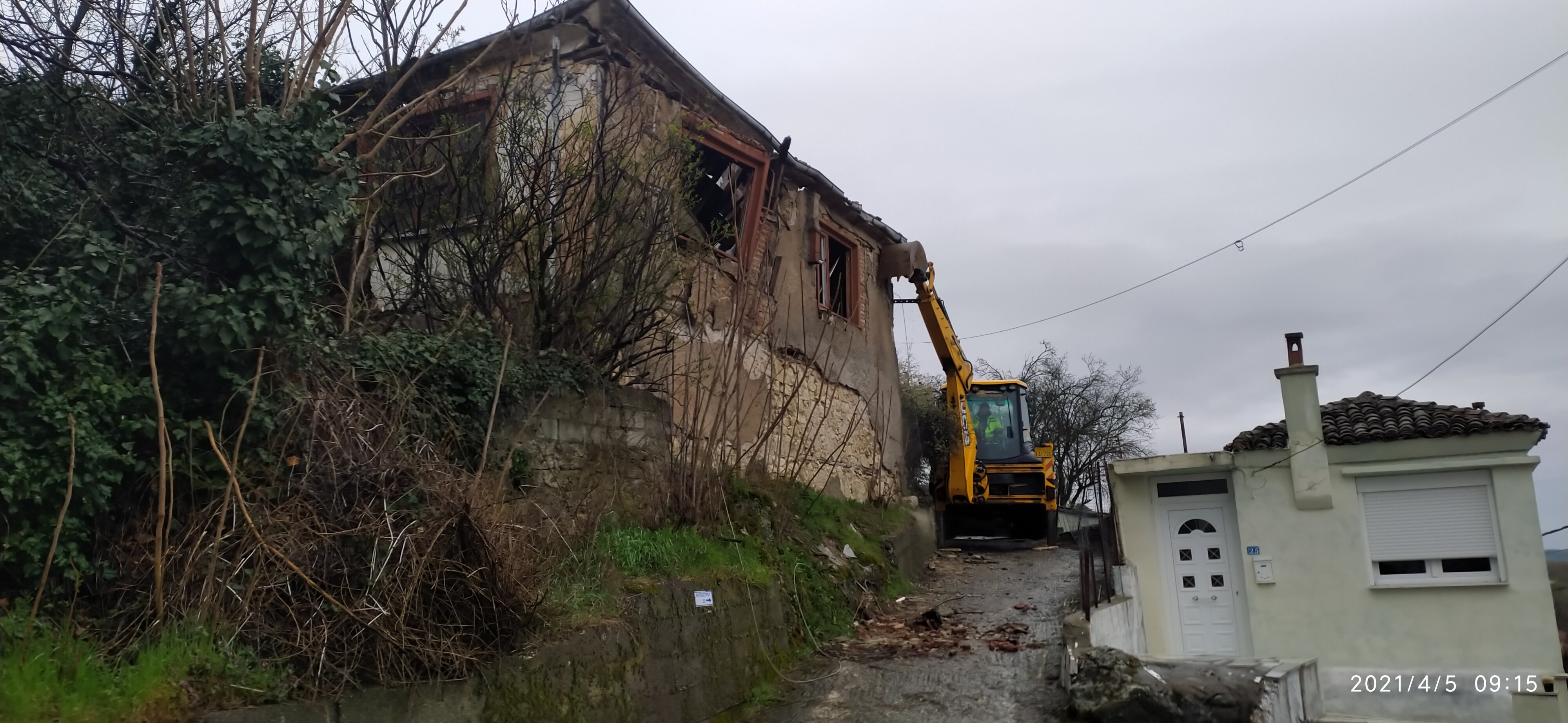

ΚΑΝΑ Δημοσιεύτηκε Ιούνιος 29 , 2021 Share Δημοσιεύτηκε Ιούνιος 29 , 2021 Άκη καλημέρα αλλά δεν συμφωνώ καθώς υπάρχουν ιδιομορφίες (σε όσες έκανα κάλεσα μόνο την ΥΔΟΜ) Άρθρο 44 Στάδια ελέγχου οικοδομικής άδειας 1. Ο έλεγχος ορθής εφαρμογής είναι υποχρεωτικός για κάθε έργο που εκτελείται με οικοδομική άδεια ή άδεια δόμησης, με έναρξη εργασιών μετά την 1.3.2012. Οι έλεγχοι διενεργούνται από διαφορετικούς κάθε φορά Ελεγκτές Δόμησης με αυτοψία και έλεγχο της εφαρμογής των μελετών, σύμφωνα με τις οποίες εκδόθηκε η άδεια δόμησης ή η οικοδομική άδεια Link to comment Share on other sites More sharing options...
akis73 Δημοσιεύτηκε Ιούνιος 29 , 2021 Share Δημοσιεύτηκε Ιούνιος 29 , 2021 Καλημέρα, έχω τέτοια πληροφόρηση από την αρμόδια εδώ Υδομ καθώς και από το τμήμα ΕΔ με το οποίο μίλησα. Αν είναι έτσι όπως τα γράφεις τελικά, ακόμα καλύτερα. Link to comment Share on other sites More sharing options...

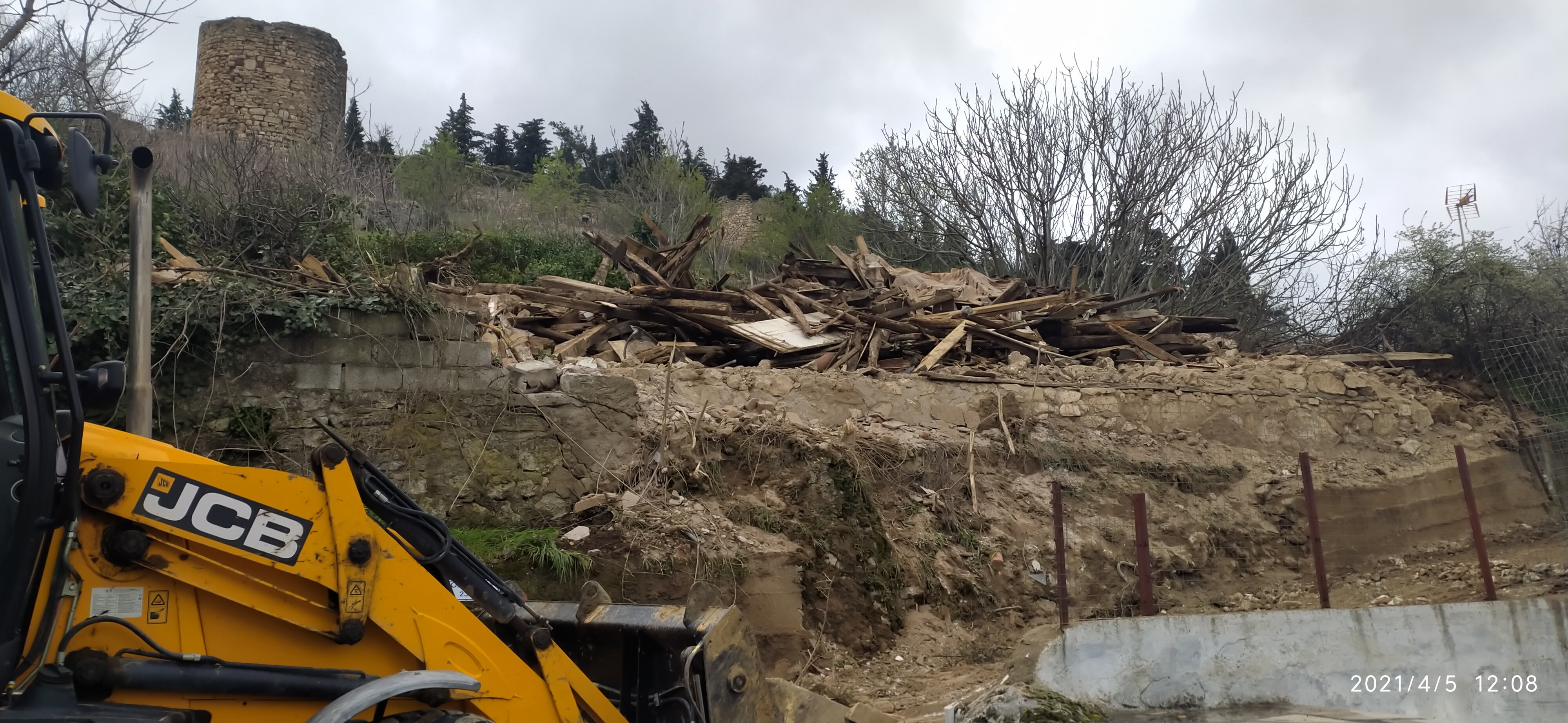

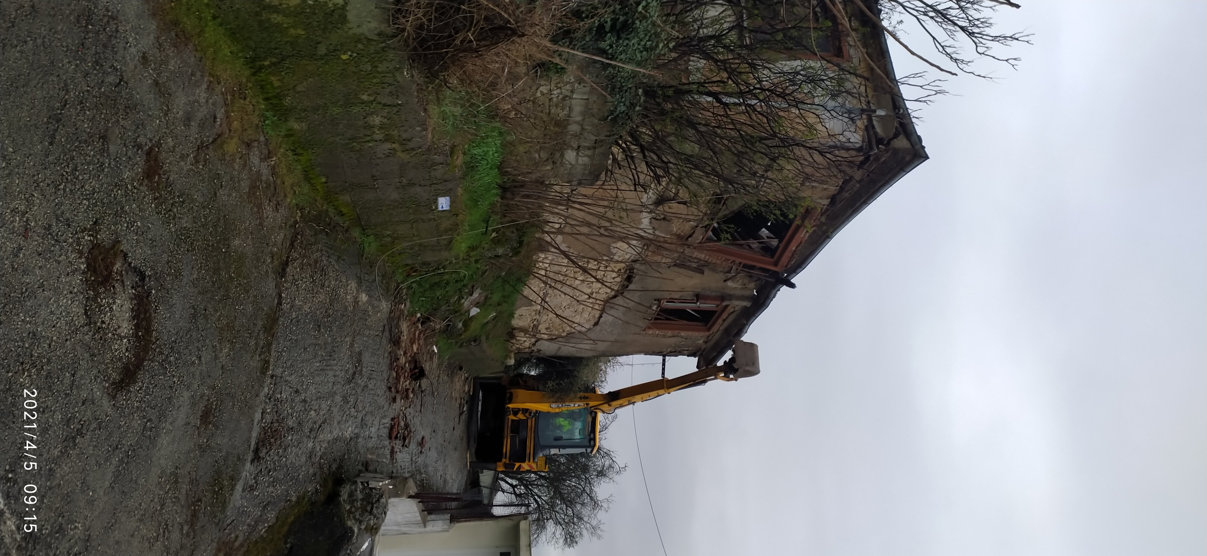

ΚΑΝΑ Δημοσιεύτηκε Ιούνιος 29 , 2021 Share Δημοσιεύτηκε Ιούνιος 29 , 2021 Άκη όπως ήδη σου ανέφερα υπάρχουν ιδιομορφίες σ' αυτές τις κατεδαφίσεις δες εδώ 1. στενά δρομάκια-που δεν επιτρέπουν την είσοδο φορτηγού 2. επικλινή εδάφη που μου αναγκάζουν να αφήσω τμήμα του κτιρίου για να μην γεμίσουν μπάζα οι δρόμοι από κατολισθήσεις γαιών Οπότε ναι μεν το κατεδάφισα σε 3 μέρες (ώρες!) αλλά τα μπάζα για να φύγουν απαιτούν απροσδιόριστο χρόνο (χειρωνακτικά, με κάρα κλπ) οπότε τι Ε.Δ να καλέσω και πότε? Link to comment Share on other sites More sharing options...
akis73 Δημοσιεύτηκε Ιούνιος 29 , 2021 Share Δημοσιεύτηκε Ιούνιος 29 , 2021 Πράγματι ιδιόμορφη και θα έλεγα αρκετά δύσκολη η κατεδάφιση που παραθέτεις Βασίλη. Αλλά ο ΕΔ στο τέλος δεν θα έρθει απλά να βεβαιώσει ότι εκτελέστηκε καλώς; Άρα τυπικό είναι το θέμα, από την άλλη αν η δικιά σου Υδομ δέχεται να έρθει να βεβαιώσει, ακόμα καλύτερα. Link to comment Share on other sites More sharing options...
