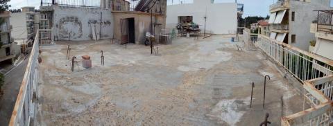

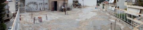

Ροδοπουλος Δημοσιεύτηκε May 26, 2015 at 05:23 πμ Δημοσιεύτηκε May 26, 2015 at 05:23 πμ OK. Βάλε φωτό της πλάκας.
vag106 Δημοσιεύτηκε May 26, 2015 at 04:42 μμ Δημοσιεύτηκε May 26, 2015 at 04:42 μμ Η ταράτσα αυτή είναι. Οι φωτογραφίες είναι πανοραμικές μήπως φαίνεται καλυτέρα. Έχω βάλει με κόκκινο τα σημεία των τεσσάρων υδρορροών.
