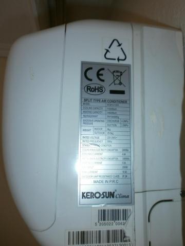

Inzaghi Δημοσιεύτηκε May 23, 2017 at 08:46 πμ Δημοσιεύτηκε May 23, 2017 at 08:46 πμ (edited) Υπάρχει περίπτωση να βρούμε στοιχεία για το κλιματιστικό Kerosun Clima KCM13-12? Δε μπορώ να βρω το παραμικρό και σε ό,τι Kerosun έχω βρει, δίνει μόνο SCOP & SEER Καμια βοήθεια? Απο τον Κωτσόβολο που ζήτησα τα τεχνικά χαρακτηριστικά του (μοναδικός έμπορος στην Ελλάδα), μου έδωσαν SEER=5.4 και SCOP=3.4 αλλά για πολλοστή φορά COP & EER πουθενά! Τι κάνουμε? Edited May 23, 2017 at 09:05 πμ by Inzaghi
zxgr Δημοσιεύτηκε May 23, 2017 at 09:36 πμ Δημοσιεύτηκε May 23, 2017 at 09:36 πμ cooling 4,8A*230V=1,104 kW eer = 11000/3412/1.104 = 2.92 heating 5,0/230=1,15 cop =11600/3412/1.15 = 2.95 2
Inzaghi Δημοσιεύτηκε May 23, 2017 at 01:23 μμ Δημοσιεύτηκε May 23, 2017 at 01:23 μμ Ο πολλαπλασιασμος των Ampere με τα Volt της τασης μας δίνει την καταναλισκομενη ισχυ δηλαδη? Μαλιστα, ευχαριστω!!!
