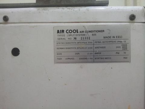

uptight Δημοσιεύτηκε Μάρτιος 14 , 2018 Δημοσιεύτηκε Μάρτιος 14 , 2018 (edited) Έχω μόνο την ψύξη για να κλείσω ένα ΠΕΑ αύριο πρωί, και η πινακίδα είναι αυτή παρακάτω. Μετέτρεψα την ισχύ που αναφέρει σε hp σε kw (1,865) και τα BTU επίσης σε kw και τα διαίρεσα για να βρω το EER (το κλιματιστικό πρέπει να είναι άνω της 10ετίας). Μου βγαίνει 3,93 που μου φαίνεται τεράστιο. Καλά έκανα ή εντελώς άκυρο και απλά να το πάρω 2,2 με τη νέα ΤΟΤΕΕ; Δυστυχώς για το μοντέλο του A/C δεν βρίσκω απολύτως τίποτα στο ίντερνετ. Το site της εταιρίας είναι για τα θηρία. Edited Μάρτιος 14 , 2018 by uptight
antloukidis Δημοσιεύτηκε Μάρτιος 15 , 2018 Δημοσιεύτηκε Μάρτιος 15 , 2018 Ψυκτική ικανότητα = 25000 BTU/h = 7.327 W ισχύς κατανάλωσης = 13 Α x 230 V = 2.990 W eer = 7327 / 2990 = 2.45 Υ.Γ. Η ισχύς κατανάλωσης πρέπει να πολλαπλασιαστεί με κάποιο συντελεστή ισχύος, που περίπου είναι 0,8. Επειδή όμως πρέπει να προστεθεί και η κατανάλωση του εσωτερικού μηχανήματος που είναι 100 με 200W, θα έλεγα καθώς δεν έχεις ακριβή στοιχεία, να το αφήσεις 2,45. 2
uptight Δημοσιεύτηκε Μάρτιος 15 , 2018 Δημοσιεύτηκε Μάρτιος 15 , 2018 (edited) Αυτήν έψαχνα, την ισχυ κατανάλωσης... Τελικά το έκλεισα με το 3,93 EER, γιατί βιαζόντουσαν για μια ενοικίαση. Είδα ότι και 2,2 να έβαζα δεν μου άλλαζε το βαθμό, μόνο λίγο την κατανάλωση ενέργειας. Τελικά ήταν λάθος και οι 2 προσεγγίσεις μου. Σε ευχαριστώ πολύ, θα το έχω υπ'ίοψη μου τουλάχιστον όταν ξανασυναντήσω τέτοια πινακίδα! Βλακεία μου που δεν το σκέφτηκα, είναι σχετικά απλή φυσική... Αλλά αυτά παθαίνεις όταν τελειώνεις ΠΕΑ στις 1 τη νύχτα. Edited Μάρτιος 15 , 2018 by uptight
