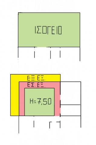

georg coco Δημοσιεύτηκε Μάιος 7 , 2013 Share Δημοσιεύτηκε Μάιος 7 , 2013 Υποπτεύομαι ότι και αυτό θα επιτρέπεται ή μήπως όχι; Ισόγειο πχ. σαλόνι στην όψη έχει σε ένα τμήμα του 7,50μ. ύψος με εσωτερικό εξώστη (οροφή ισογείου) που προσμετράται στον συντελεστή... Link to comment Share on other sites More sharing options...
dimitrispsi Δημοσιεύτηκε Μάιος 7 , 2013 Συγγραφέας Share Δημοσιεύτηκε Μάιος 7 , 2013 (edited) Πολύ χρήσιμα πράγματα!!!! @Pavlos33, μήπως μπορείς να μου υποδείξεις που θα βρω την εγκύκλιο αυτή σε "επίσημη" μορφή για να την έχω στο αρχείο μου; @georg coco υποθέτω πως ισχύει μια χαρά αυτό που λες. Edited Μάιος 7 , 2013 by dimitrispsi Link to comment Share on other sites More sharing options...
