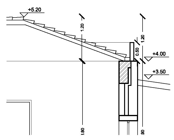

Konstantinos_0711 Δημοσιεύτηκε August 23, 2013 at 02:05 μμ Δημοσιεύτηκε August 23, 2013 at 02:05 μμ Πραγματικά είναι παρανοικό αυτό που συμβαίνει με το ύψος στα εκτός σχεδίου. Εμένα δεν με άφησαν ούτε κάγκελο να βάλω στην ταράτσα της οικοδομής, διότι επιτρέπεται μόνο στηθαίο 30εκ. Με λίγα λόγια στα εκτός σχεδίου απαγορεύται να ανεβαίνεις στην ταράτσα διότι κινδυνεύεις να σκοτωθείς εφόσον δεν υπάρχει προστατευτικό κιγκλίδωμα. Επίσης σε μια τρέχουσα, πιο σύνθετη περίπτωση έχω στέγη 1,20μ πάνω από τα 4μ του ισογείου, γύρω από την οποία θέλω να σηκώσω στηθαίο 50 εκ - να την εγκιβωτίσω δηλαδή. Η κατασκευή δεν υπερβαίνει το συνολικό επιτρεπόμενο ύψος (4+1,2) αλλά ο ελεγκτής θεωρεί ότι πάνω από τα 4 βάζω ή σκέτη στέγη ή στηθαίο 0,30μ. Τίποτα άλλο. Είναι κατά τη γνώμη σας λογική ερμηνεία του νόμου; Σας παραθέτω το τι δεν μου επιτρέπουν:
tzeno Δημοσιεύτηκε August 23, 2013 at 02:23 μμ Δημοσιεύτηκε August 23, 2013 at 02:23 μμ Ανεξαρτητα με αυτο που ρωτας, για ποιον λογο ελεγξε την αρχιτεκτονικη μελετη σου ο ελεγκτης της ΥΔΟΜ?
Konstantinos_0711 Δημοσιεύτηκε August 23, 2013 at 02:54 μμ Δημοσιεύτηκε August 23, 2013 at 02:54 μμ Διότι είχε κατατεθεί προ 01.03.2012, με τις προηγούμενες διατάξεις.
