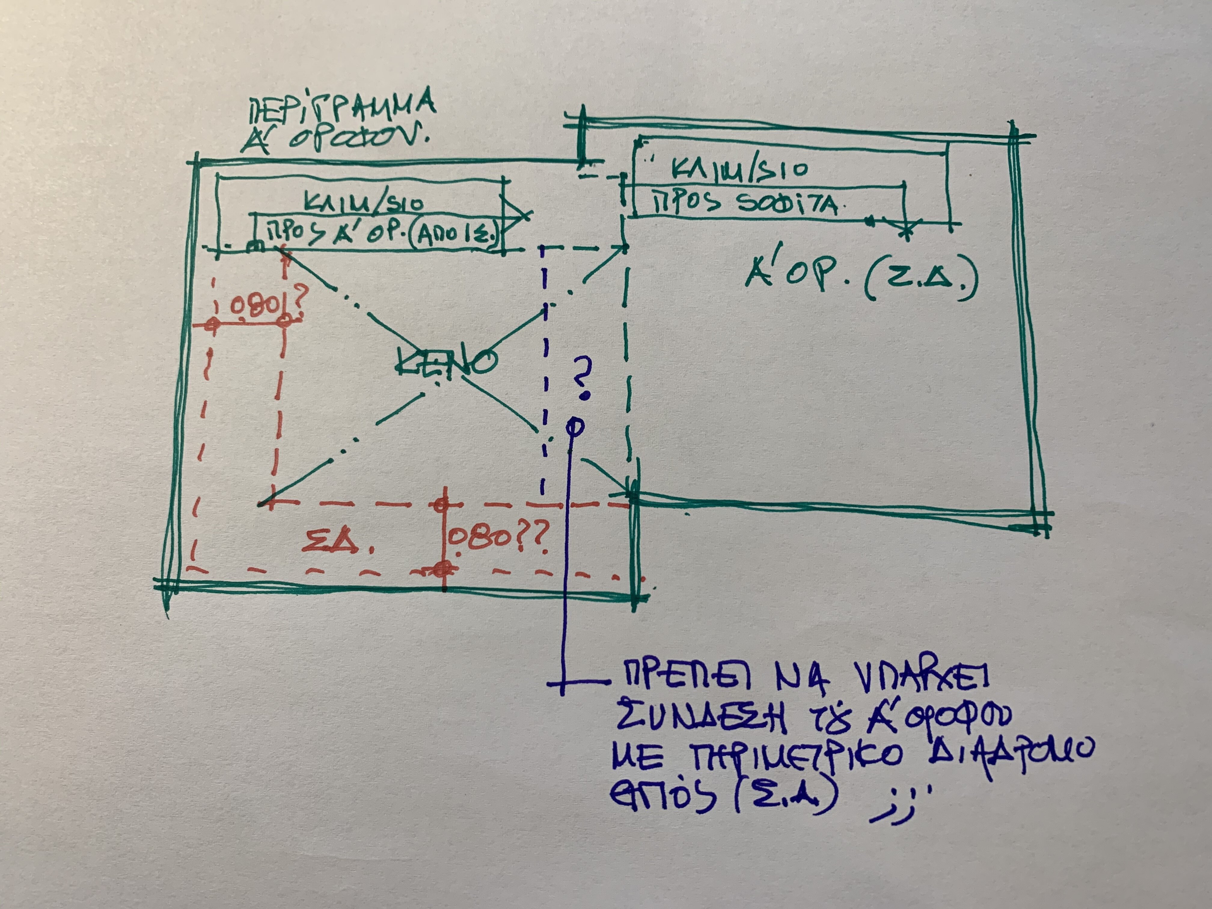

Μέρσα Δημοσιεύτηκε Ιούλιος 6 , 2021 Share Δημοσιεύτηκε Ιούλιος 6 , 2021 Καλημέρα σε όλους! Ο περιμετρικός διάδρομος που θα μετράει στη δόμηση για να κερδίζω το ύψος εσωτερικά στο κτίριο μπορεί να μην είναι βατός? Δηλαδή το πλάτος πρέπει να καλύπτει τα ελάχιστα 80εκ της πυροπροστασίας ή οχι? Επιπλέον με τις αλλαγές ΝΟΚ, θεωρείτε ότι μπορεί σε λειτουργική συνέχεια του περιμετρικού διαδρόμου (δηλαδή το θεωρητικό κενό) να υλοποιηθεί ως πατάρι? Link to comment Share on other sites More sharing options...
Pavlos33 Δημοσιεύτηκε Ιούλιος 6 , 2021 Share Δημοσιεύτηκε Ιούλιος 6 , 2021 Καλό θα ήταν τέτοια ερωτήματα να συνοδεύονται από κάτοψη και τομή προς καλύτερη κατανόησή τους. Link to comment Share on other sites More sharing options...
Μέρσα Δημοσιεύτηκε Ιούλιος 6 , 2021 Share Δημοσιεύτηκε Ιούλιος 6 , 2021 (edited) 33 λεπτά πριν, Pavlos33 said: Καλό θα ήταν τέτοια ερωτήματα να συνοδεύονται από κάτοψη και τομή προς καλύτερη κατανόησή τους. Ευχαριστώ Παύλο, επισυνάπτω σκίτσο. Το πράσινο ειναι το περίγραμμα του ορόφου και με κόκκινο σημειώνεται ο περιμεντρικός διάδρομος που θα προσθέσω για να μην έρχεται σε επαφή με καμία όψη το μονώροφο τμήμα του κτιρίου. Οι ερωτήσεις μου είναι οι εξής: 1. Ο περιμετρικός διάδρομος πρέπει να είναι προσβάσιμος? Δηλαδή θα πρέπει να προσθέσω και ένα τμήμα μπλε για να γίνει η σύνδεση του πράσινου συντελεστή του ορόφου με το κόκκινο? 2. Αν ειναι προσβάσιμο, το ελάχιστο πλάτος του θα πρέπει να είναι 0,80μ κατά την Παθητική? 3. Αυτό το κενό θα μπορούσε με τα νέα δεδομένα να γίνει ολόκληρο πατάρι εκτός ΣΔ? Ή κατ'επέκταση της σκέψης, θα μπορούσε η σύνδεση του μπλε να γίνει εκτός ΣΔ ως πατάρι? Edited Ιούλιος 6 , 2021 by Μέρσα Link to comment Share on other sites More sharing options...

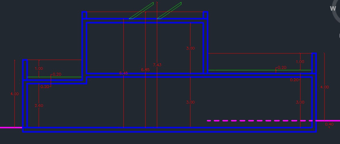

freecat Δημοσιεύτηκε Νοέμβριος 1 , 2022 Share Δημοσιεύτηκε Νοέμβριος 1 , 2022 Καλησπέρα σας. Έχω περίπτωση εκτός σχεδίου, εντός ζώνης στην Χαλκιδική. Προσπαθώ να κάνω βατά τα δώματα σε ισόγεια τμήματα διώροφης μονοκατοικίας. Αυτό με αναγκάζει να έχω εσωτερικό 2,60μ.(αριστερό τμήμα τομής). Θα μπορούσα να μπαζώσω εξωτερικά το ισόγειο ώστε από την διαμόρφωση να μετράει το 4μετρο ύψος ενώ μέσα να έχω καθαρό 3μ.; (δεξί τμήμα τομής) Link to comment Share on other sites More sharing options...
