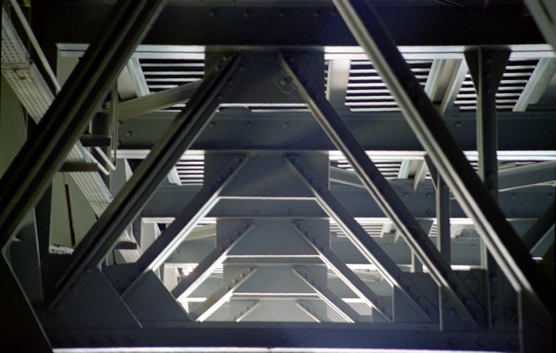

Str_eng Δημοσιεύτηκε May 22, 2013 at 01:01 μμ Δημοσιεύτηκε May 22, 2013 at 01:01 μμ Πρόκειται για την γνωστή στους περισσότερους από εμάς γέφυρα η οποία κατασκευάστηκε στις αρχές της δεκαετίας του '60. Μεταξύ άλλων που εργάστηκαν στο έργο αυτό είναι ο πολύ γνωστός στους περισσότερους από εμάς (και καθηγητής μου στην έδρα Οπλισμένου Σκυροδέματος) καθ. κ. Θ. Τάσσιος και ο Ε Μαλλάκης (μηχανολόγος μηχανικό) που σχεδίασε το μεταλλικό μέρος του έργου (το οποίο είναι γεμάτο πρωτότυπες λύσεις). Η ιστορία της γεφύρωσης του πορθμού είναι παλιά και μπορείτε να βρείτε πληροφορίες γι αυτή από τον ίδιο τον κ. Τάσιο σε ένα Λεύκωμα που εκδόθηκε από το ΤΕΕ - τμήμα Ευβοίας με την ευκαιρία μια εκδήλωση που έκανε το ΤΕΕ στη πόλη της Χαλκίδας το 2008 για την γέφυρα αυτή. Μπορείτε να βρείτε όλο το κείμενο του εδώ. Όμως η ιστορία ενός έργου γράφεται και μετά την κατασκευή του. Το 1995-8 έγιναν επεμβάσεις στη γέφυρα, τις οποίες βεβαίως γνωρίζει όλη η Χαλκίδα αφού η διέλευση του πορθμού ήταν κλειστή για τα αυτοκίνητα και την ναυσιπλοΐα για αρκετά χρονικά διαστήματα, στην πιο πάνω περίοδο. Τι γνώριζαν όμως οι Χαλκιδείς; Γνώριζαν (μόνο) ότι την γέφυρα τον καιρό εκείνο την έβαψαν, αντικατέστησαν το ξύλινο, έως τότε, κατάστρωμα κυκλοφορίας της και τις άλλαξαν τα Η/Μ της. Ήταν έτσι όμως; Όταν, από μόνος μου, βρέθηκα στην εκδήλωση αυτή ανακάλυψα, με μεγάλη μου έκπληξη, ότι όλοι πίστευαν ότι το έργο ήταν πολύ παλιό και ήθελε ανακαίνιση. Μίλησαν για την ιστορία της, μίλησαν για την συντήρηση που της έγινε στο τέλος της δεκαετίας του 90 και για την ανάγκη συντήρησης που είχε πάλι τότε το 2008 (και πιστεύω ότι ακόμη έχει -βαφή και Η/Μ). Οι περισσότεροι κουνούσαν το κεφάλι τους (παλιά γέφυρα είναι τι θες Είναι όμως τελικά έτσι; Θα το κρίνετε μόνοι σας (είσαστε το καλύτερο κοινό γι αυτό). Για να το κρίνετε όμως χρειάζεται και κάποιο κείμενο το οποίο, ομολογώ, μου πήρε λίγο χρόνο μέχρι να βρω καιρό να το συντάξω. Θα το βρείτε εδώ μαζί κείμενα της μελέτης αυτής. Στη θέση αυτή υπάρχει και ένα επιπλέον link που σας οδηγεί σε μια περιγραφή του έργου γενικότερα. Θα είμαι εδώ να απαντήσω σε όσου θέλουν κάτι περισσότερο ή διευκρινήσεις. Θα ήθελα επίσης να μάθω τι απέγινε εκείνη η πεζογέφυρα, την τύχη της οποίας κανείς δεν γνωρίζει (επειδή στην Ελλάδα της, τότε, ευημερίας μπορεί και να την έκαναν scrap). 8

HQ7 Δημοσιεύτηκε May 23, 2013 at 06:52 πμ Δημοσιεύτηκε May 23, 2013 at 06:52 πμ Ιστορικότατη γέφυρα και πολυαγαπημένη (καταγωγή γαρ). Οντως εκείνη την εποχή ουδείς αντελήφθη το τιτάνιο έργο που έγινε ,διότι όλοι είχαν συνηθίσει τις ανά τακτά διαστήματα αντικαταστάσεις του οδοστρώματος με πενιχρά όμως αποτελέσματα. 1
Str_eng Δημοσιεύτηκε May 23, 2013 at 08:39 πμ Συγγραφέας Δημοσιεύτηκε May 23, 2013 at 08:39 πμ (edited) Νάστε καλά. Όπως όμως θα διαπιστώσατε εκεί είχε κατασκευαστεί μια "προσωρινή" πεζογέφυρα, η οποία είχε υποστεί τα πάνδεινα. Ο λόγος που είχε κατασκευαστεί ήταν η κυκλοφορία πεζών και ποδηλάτων, αφού τα αυτοκίνητα είχαν οδηγηθεί από την ψηλή γέφυρα. Αν θυμάται κανείς από εσάς την εποχή εκείνη είχε τοποθετηθεί στη είσοδο της πεζογέφυρας κάτι κάγκελα ώστε να περνάνε πεζοί μόνο και μικρά μηχανάκια. Όμως τα εμπόδια αυτά είχαν τοποθετηθεί την επομένη της ανέγερσης της πεζογέφυρας στη θέση αυτή και το ίδιο βράδυ μας είπαν ότι είχε περάσει από την γέφυρα ένας μεθυσμένος ταξιτζής και ένα μικρό φορτηγάκι(!!). Υπόψη ότι η κυρίως γέφυρα λειτουργούσε ακόμη(!!!). Η κατασκευή της πεζογέφυρας είχε γίνει στον Ασπρόπυργο, από δικά μας αναλυτικά σχέδια επίσης, σε ένα εργοστάσιο που χωρούσε το 1/3 του μήκους της. Δεν είχε γίνει δηλαδή ποτέ προ-συναρμολόγηση. Μάλιστα για να μειωθεί το κόστος τα κατασκευάσαμε όλα (και τα εφέδρανα). Η γέφυρα είχε χωριστεί σε 3 τμήματα και η μεταξύ τους σύνδεση γινόταν με προεντεταμένους κοχλίες, άρα με μικρή ανοχή. Η γέφυρα μεταφέρθηκε με φορτηγά και τα 3 κομμάτια της τοποθετήθηκαν πάνω στην κινητή. Ο αρχιμάστορας όμως είχε πρόβλημα διότι φοβόταν την περίπτωση να μην ταιριάζουν τα κομμάτια. Να σας θυμίσω ότι τα "μαγικά" ηλεκτρονικά μηχανήματα ήταν τότε άγνωστα. Ακόμη και τα σχέδια από το CAD είχαν μικρή υπόληψη. Όταν λοιπόν δοκίμασε την σύνδεση τους τα τμήματα έπεσαν "κουτί" και τον άκουσα να φωνάζει δυνατά (ήμουν μακριά εκείνη την στιγμή) "NASA!, NASA!, ...". Λίγη ώρα μετά πήγα δίπλα του να δω και εγώ την NASA και τον βλέπω να χτυπάει ένα κοχλία για να τον βάλει στη θέση του. Λέω λοιπόν "Α! δεν ταιριάζει καλά εδώ..." (έχοντας βέβαια και εγώ τις φοβίες μου διότι πάντα όταν κάνεις ένα έργο "μπορεί" να υπάρχουν απρόβλεπτα, που όσο και αν προσπάθησες να "δεις" δεν τα κατάφερες) και αρχίζει να μου δικαιολογείται ότι το ήξερε από πριν ότι δεν θα ταίριαζε καλά διότι δεν είχε ανοιχθεί "ακριβώς" η οπή. Ρώτησα τι απέγινε και κανείς δεν ήξερε οι περισσότεροι είπαν παλιοσίδερα. Θυμάμαι όμως ότι κάποιες κοινότητες ζητούσαν να την χρησιμοποιήσουν. @nikoscivil: Για όλους τρέχουν, όμως μην υποτιμάς αυτό που κάνεις. Δεν είναι "θαυμαστό" βέβαια, ίσως και "επιστημονικό" αλλά είναι μια διοικητικού τύπου υπηρεσία προς ένα κοινό που αφενός την χρειάζεται και αφετέρου και πέρα από αυτήν (διότι πιθανόν να έρχονται και πρώτη φορά σε επαφή με μηχανικό, σε σχέση με το αυθαιρετάκι τους) θα χρειαστούν και μερικές συμβουλές - προτροπές για το τι θα πρέπει να κάνουν, τώρα που είναι νόμιμο. Edited May 23, 2013 at 08:41 πμ by Str_eng
