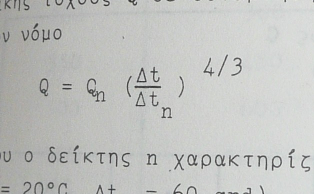

ο τυπος ειναι ο εξης και ονομαζεται μεση υπερθερμοκρασια θερμαντικου σωματος...
Qολ(κσ)=Qολ(Δtmo/Δtm)^1,3
Και ο ίδιος τύπος όπως υπάρχει στις Τ.Ο.ΤΕΕ
