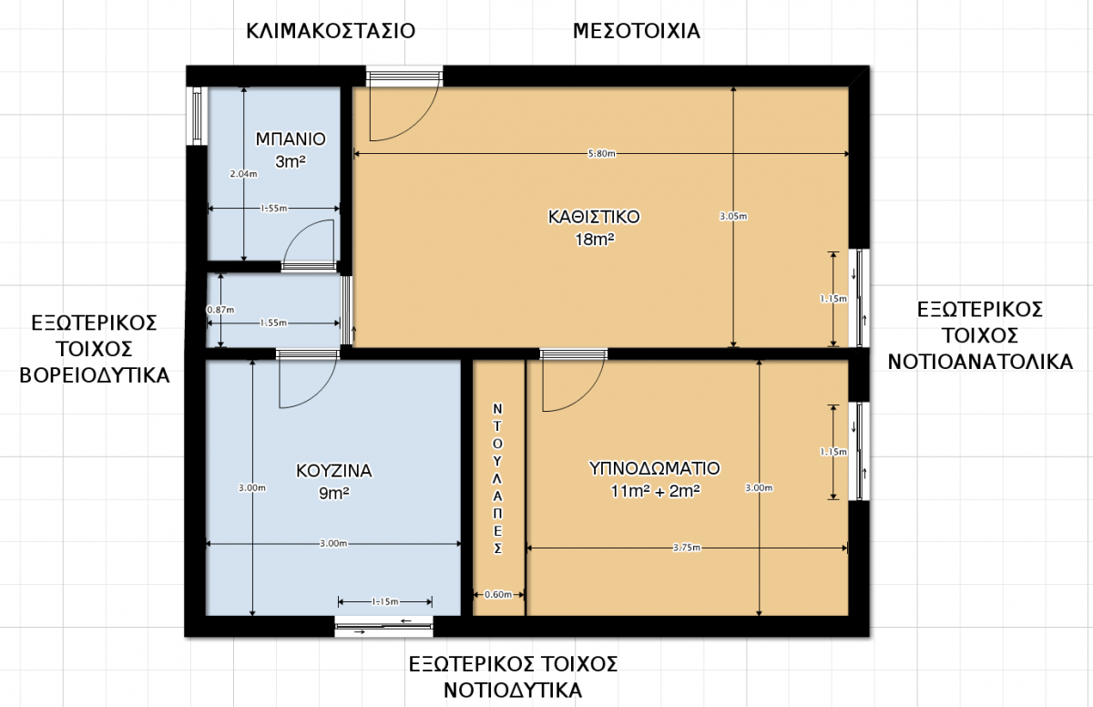

KostasKarp Δημοσιεύτηκε Ιούνιος 10 , 2013 Share Δημοσιεύτηκε Ιούνιος 10 , 2013 Λοιπόν, επισυνάπτω ένα δικό μου πρόχειρο σχέδιο: Θα ήθελα να καλύψω τα δύο δωμάτια με πορτακαλί χρώμα (ψύξη και θέρμανση). Ο χώρος αυτός είναι ένα διαμέρισμα σε πολυκατοικία κατασκευής 1984. 1) μόνιμη κατοικία 2) ήλιο έχει στον νοτιοδυτικό τοίχο του υπνοδωματίου μετά το μεσημέρι, νομίζω όχι πολύ. 3) 1ος όροφος και τα δύο μπαλκόνια έχουν τέντα. 4) βλ. σχέδιο 5) κάτω υπάρχει πυλωτή και πάνω άλλο διαμέρισμα. 6) 2.8m 7) εξαρτάται αν αρκεί ένα μηχάνημα ή θα χρειαστώ δύο. μιλάω μόνο για τα συνηθισμένα split κλιματιστικά τοίχου δε νομίζω ότι αξίζει γιατί έρχεται περίπου στην ίδια τιμή ή ακόμα και ακριβότερα ανάλογα την εταιρεία. Και έχουν διάφορα μειονεκτήματα. 9) όπως είπα είναι κατοικία άρα 24 ώρες. άτομα 1 ή 2 το πολύ. 10) βλ. σχέδιο 11) αθήνα 12) τα κουφώματα παραμένουν τα ίδια από το 1984 και είναι αλουμινίου συρόμενα με μονά τζάμια, διαστάσεις 2,15m*1,15m. Πιθανόν να αλλαχτούν στο μέλλον. Επίσης να πω ότι στους εξωτερικούς τοίχους υπάρχει μόνωση από φελιζόλ( άσπρο, απ'ότι έχω δει από κάποιες υδραυλικές επισκευές. Αυτό που σκεφτόμουνα είναι αν θα είχε αποτέλεσμα να έβαζα μία μόνο μονάδα στο υπνοδωμάτιο ακριβώς απέναντι από την πόρτα ώστε να φυσάει αέρα και στο καθιστικό. Αν είναι απαραίτητες τελικά οι δύο μονάδες, θα είχε νόημα η αγορά ενός ισχυρότερου μηχανήματος για το καθιστικό για να καλυφθεί και η κουζίνα; (φαντάζομαι όχι) Link to comment Share on other sites More sharing options...
OTTO_engine Δημοσιεύτηκε Ιούνιος 10 , 2013 Share Δημοσιεύτηκε Ιούνιος 10 , 2013 (edited) δε νομιζω ... οι εσωτερικες μονες τους κανουν απο 200 - 350 ευρω μη τα μπερδευεις με τα vrv συστηματα καποιες απλες σπλιτ εξωτερικες μπορουν να παρουν 2η κ 3η μοναδα σε τετοια διαμερισματωση αποκλειεται να καλυψεις αλλα δωματια... το πολυ πολυ να γλυκανεις τον 2ο χωρο να σπασει λιγο που λενε αλλα το μηχαν θα δουλευει κουπι, η αποτελεσματικτητα ενος ac εξαρταται και απο το βεληνεκες της ροης αερα. αν εχει να περασει απο 10 τοιχους πορτες αστα...... ΧΩΡΙΣ ΜΕΛΕΤΗ θεωρω πως το 12αρι hi cop για την θερμανση για το σαλονι ειναι καλη λυση, το 14αρι σαν βαθμιδα ειναι η πιο τσιμπημενη αναλογικα στο μικρο δωματιο οποσδηποτε 9αρι ΝΑ ΞΕΡΕΙΣ ΟΤΙ 9αρι - 12αρι - 14αρι κλπ αφορουν την ψυξη δλδ 9000 12000 14000 btu η θερμανση ειναι αναλογα ως και 2000 ή 3000 btu παραπανω δηλδ 9+2 12+2 14+3 κλπ απο το δικο μου σπιτι ομως σαλονι 40/45τμ με κουζινα ενιαια κουζινα 15τμ στη ψυξη το 14αρακι τι θελα απλα καποιες εταιρειες ουτε το βγαζουν και οσες το βγαζουν ..... €€€ αναλογικα θεωρω λαθος ενα 18αρι για ολο το σπιτι................. δλδ θεωρω λαθος την λογικη αυτη αν αποκλησεις το 14αρι επειδη ισως η εταιρεια που θες δε το βγαζει τοτε ή 12 ή 16.... οχι παραπανω με τιποτα κατι τελευταιο... αν εχεις λιγο χωρο στο σαλονιγια θερμανση σκεψου ac δαπεδου.... ο ψυχρος φευγει απο πανω καθετα ο ζεστος χαμηλα οπου τον χειμωνα ο ψυχρος ειναι χαμηλα και σου ζεσταινει πολυ πιο γρηγορα Edited Ιούνιος 10 , 2013 by OTTO_engine Link to comment Share on other sites More sharing options...
pankrok Δημοσιεύτηκε Ιούνιος 10 , 2013 Share Δημοσιεύτηκε Ιούνιος 10 , 2013 συμφωνω. νομιζω οτι ειναι περιττη οποιαδηποτε λεπτομερεστερη μελετη σε αυτες τις διαστασεις καθως ο κβαντισμος των ισχυων ( 9-12-18-21-24 κλπ) δε σου αφηνει πολλες επιλογες. πχ το υπνοδωματιο που ειναι το δυσμενεστερο στην ψυξη λογω μεγεθους απο τη στιγμη που υπαρχει μια στοιχειωδης μονωση δεν μπορει να δικαιολογησει πανω απο 9000btu/h. Το καθιστικο απο την αλλη λογω μεγεθους δεν μπορει να δικαιολογησει 18αρι με τιποτα (εχει και μεσοτοιχια) στο μονο που θα σε εσωζε η μελετη (αν ηταν καλα μονωμενο το διαμερισμα) θα ηταν να διαλεξεις 9 αντι 12 αλλα τα δεδομενα που παραθετεις δεν δινουν τετοια δυνατοτητα (με μονα τζμια κλπ). αν προκειται για μονιμη λειτουργεια σαν βασικο μεσο θερμανσης παντως να τα σκασεις σε καλες μοναδες. εκτος απο οικονομια (χειροπιαστα πραγματα) εχουν και διαφορα στην ποιοτητα του αερα (κατι που διαπιστωνω καθημερινα συγκρινοντας τα δικα μου με αυτα που εβαλε ο "μαστορας" στη δουλεια) μια εξωτερικη με δυο δε θα βγει φθηνοτερα παντως απλα θα σου ελυνε καποια θεματα στην εγκασταση των εξωτερικων αν ειχες 4-5 δωματια. Επισης αν δεν δουλευουν και τα δυο δε θα αξιοποιησεις στο επακρο τα πλεονεκτηματα του inverter καθως για μια μοναδα το φορτιο θα ειναι πολυ χαμηλο και θα σταματαει τελειως πιο συχνα απο οτι με δυο. οσον αφορα την κουζινα , συνηθως ειναι πιο ζεστη λογω δραστηριοτητας (φουρνος, εστιες κλπ) οποτε ειναι λιγο χαζο να προσπαθεις να τον ψυξεις τον χωρο αυτο ενω σαν θερμανση συνηθως βρικσεσαι εκει για ωρα κατα τη διαρκεια η λιγο μετα το μαγειρεμα οποτε καποια μεγαλης ισχυως συσκευης θα εχει δουλεψει και θα θερμανει το χωρο. Επι πλεον εχεις το ψυγειο που δουλευει και παραγει 350-500Kwh το χρονο (συμφωνα με το ταμπελακι) αρα το λιγοτερο 1-1.5 Kwh τη μερα. Γνωμη μου ειναι οτι χειμωνα θα χρειαστεις ελαχιστα θερμανση απο εξωτερικη πηγη (συν το οτι με ανοιχτες τις πορτες μια καποια ζεστη θα περασει απο το καθιστικο αν δουλεψει ο απορροφητηρας και ειναι λιγο σκασμενη μια μαπλκονοπορτα απο τους αλλους χωρους) ενω για ψυξη εισαι χαμενος απο χερι. Αρα στη θεση θα εδινα τα λεφτα της κουζινας στα αλλα δυο για καλυτερο μηχανημα. Link to comment Share on other sites More sharing options...

KostasKarp Δημοσιεύτηκε Ιούνιος 10 , 2013 Share Δημοσιεύτηκε Ιούνιος 10 , 2013 Με καλύψατε και με το παραπάνω και ευχαριστώ πολύ για το χρόνο σας. Μία τελευταία ερώτηση: Για το υπνοδωμάτιο έχει σημασία η ελάχιστη ισχύς από το εύρος λειτουργίας του μηχανήματος; (αφού είναι μικρός ο χώρος) Πχ. δύο διαφορετικά μοντέλα που έχω υπόψιν: το ένα έχει ελάχιστη ισχύ στη ψύξη 0,8kw και το άλλο 1,1kw. Υπάρχει περίπτωση να δουλεύει τόσο χαμηλά σε αυτό το δωμάτιο; Link to comment Share on other sites More sharing options...
