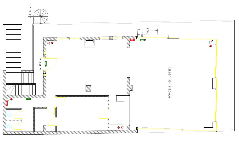

L-Nikos Δημοσιεύτηκε May 11, 2014 at 06:41 μμ Δημοσιεύτηκε May 11, 2014 at 06:41 μμ Παιδιά μια τελευταία ερώτηση.. Στέλνω ένα screenshot με το μαγαζί. Η άδεια είναι του '98. Η κύρια έξοδος όπως βλέπετε οδηγεί κανονικά στο κλιμακοστάσιο και η άλλη είναι η συρόμενη μπαλκονόπορτα που οδηγεί στην περιστρεφόμενη σκαλίτσα (μέσω μπαλκονιού). Εάν η σκάλα γίνει 1.16m όσο απαιτείται, παίζει να περάσει η παθητική με αυτή την όδευση διαφυγής; Με την δεύτερη έξοδο, τη συρόμενη, τί γίνεται;
alej Δημοσιεύτηκε May 11, 2014 at 06:53 μμ Δημοσιεύτηκε May 11, 2014 at 06:53 μμ Αξίζει εδώ να σχολιάσω ότι παθητική υπογράφει πλέον ΚΑΙ μηχ. / ηλεκτρολόγος.
