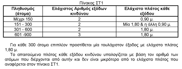

OTTO_engine Δημοσιεύτηκε Νοέμβριος 20 , 2014 Share Δημοσιεύτηκε Νοέμβριος 20 , 2014 για μια εξοδο προς τα εξω και 1,10μ πλατος 1 Link to comment Share on other sites More sharing options...
dib Δημοσιεύτηκε Νοέμβριος 20 , 2014 Share Δημοσιεύτηκε Νοέμβριος 20 , 2014 Πολύ σωστός στη πρατήρηση Otto...αλλά νομίζω οτι το πλάτος πρέπει να είναι 0,80 (χρειάζεται διερεύνηση) +1 Link to comment Share on other sites More sharing options...

OTTO_engine Δημοσιεύτηκε Νοέμβριος 21 , 2014 Share Δημοσιεύτηκε Νοέμβριος 21 , 2014 (edited) Πολύ σωστός στη πρατήρηση Otto...αλλά νομίζω οτι το πλάτος πρέπει να είναι 0,80 (χρειάζεται διερεύνηση) +1 3/81 αρ6 παρ 2δ προφανως για προ του ΠΔ 71/88 αν εχεις δυο η μια θα χει 1,10 και αν εχεις μια τοτε 1,10 το αρχειο ειναι ασχετο το βρηκα και το βαλα kodiko-71_el_GR.doc Edited Νοέμβριος 21 , 2014 by OTTO_engine Link to comment Share on other sites More sharing options...
