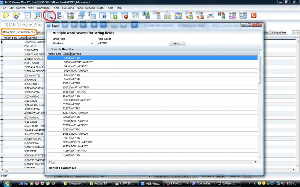

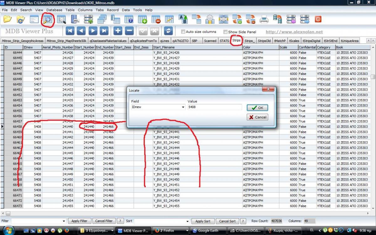

Popular Post ted78 Δημοσιεύτηκε Ιανουάριος 13 , 2015 Popular Post Δημοσιεύτηκε Ιανουάριος 13 , 2015 (edited) Λοιπόν, μετά από λίγο ψάξιμο, η αναζήτηση στη βάση δεδομένων είναι αρκετά εύκολη, ωστόσο στην ιστοσελίδα του ΤΕΕ υπάρχουν μεγάλες ελλείψεις. Για την αναζήτηση σε μια περιοχή ακολουθήστε τα παρακάτω βήματα: Στην καρτέλα "Mitroo_Strip_GeographicAreas" πατήστε το κουμπί "Word Search" και βγαίνει ο παραπάνω πίνακας αναζήτησης. Στο πεδίο "String Field", επιλέγετε "GeoArea" και στο πεδίο "Field Words" γράφετε την περιοχή, που σας ενδιαφέρει. Βγαίνουν οι εγγραφές στη βάση δεδομένων. π.χ. για το Λαύριο υπάρχουν 63 εγγραφές. Αυτό που μας ενδιαφέρει είναι η τιμή στη στήλη "Mitroo_Strip_IDNew". (για το παράδειγμα η τιμή: 5408) Έπειτα, πηγαίνετε στην καρτέλα "Strips" και πατήστε το κουμπί "Search Table", και θα βγει το παρακάτω παράθυρο: στο πεδίο "Field" επιλέξτε το "IDNew" και στο πεδίο "Value" πληκτρολογήστε την προηγούμενη τιμή που βρήκατε (εδώ για το παράδειγμα 5408) και πατήστε "OK". Αφού βρεθούν στον πίνακα τα στοιχεία ενδιαφέροντος πατήστε "Cancel". Στη στήλη "Start Filename" φαίνεται ο αριθμός της α/φ, ενώ στις στήλες "Start Number" και "End Number" φαίνονται όλες οι α/φ, που αφορούν την περιοχή ενδιαφέροντος στη συγκεκριμένη αεροφωτογράφηση. Στο συγκεκριμένο παράδειγμα έχουμε τις α/φ από "Y_BW_93_241440" έως "Y_BW_93_241466" έτους 1993. Πηγαίνετε στο αντίστοιχο αρχείο α/φ στην σελίδα του ΤΕΕ, που μπορεί να περιέχονται οι α/φ, και το κατεβάζετε. Αν είστε τυχεροί θα τις βρείτε μέσα. Στο συγκεκριμένο παράδειγμα υπάρχουν στο: http://users.tee.gr/okxe/Y_BW_93_241081-Y_BW_93_242300.zip Edited Ιανουάριος 13 , 2015 by ted78 12
letom Δημοσιεύτηκε Ιανουάριος 14 , 2015 Δημοσιεύτηκε Ιανουάριος 14 , 2015 Πολύ βοηθητικό το ποστ αλλά και πάλι δύσκολη η αναζήτηση. Πχ στο παραπάνω παράδειγμα θα πρέπει να γίνει 63 φορές (μία για κάθε αποτέλεσμα της 1ης εικόνας) η διαδικασία που περιγράφεται στη 2η εικόνα. Προσπαθώ να πετύχω να κάνω σύνθετη αναζήτηση βάζοντας στο φίλτρο περιοχή και έτος αλλά για κάποιο περίεργο λόγο δεν μου εμφανίζει τη στήλη "Toponimio" στις διαθέσιμες στήλες του φίλτρου, ενώ εμφανίζει ΟΛΕΣ τις άλλες! Τη βάση δεδομένων την έχω ανοίξει με LibreOffice, όποιος γνωρίζει περισσότερα ας μας δώσει τα φώτα του. Το παρακάτω εργαλείο προσφέρει κάτι?http://search-okxe.herokuapp.com/ Δίνει περιοχή και έτος τα οποία δυστυχώς δεν έχω καταφέρει να συνδυάσω στη βάση δεδομένων (αυτό που έγραψα πριν). Θα μπορούσε να δίνει και την ονομασία της α/φ ώστε μετά κατευθείαν να αναζητούσαμε το zip. Έτσι όπως είναι τ5ώρα δεν προσφέρει τίποτα νομίζω.

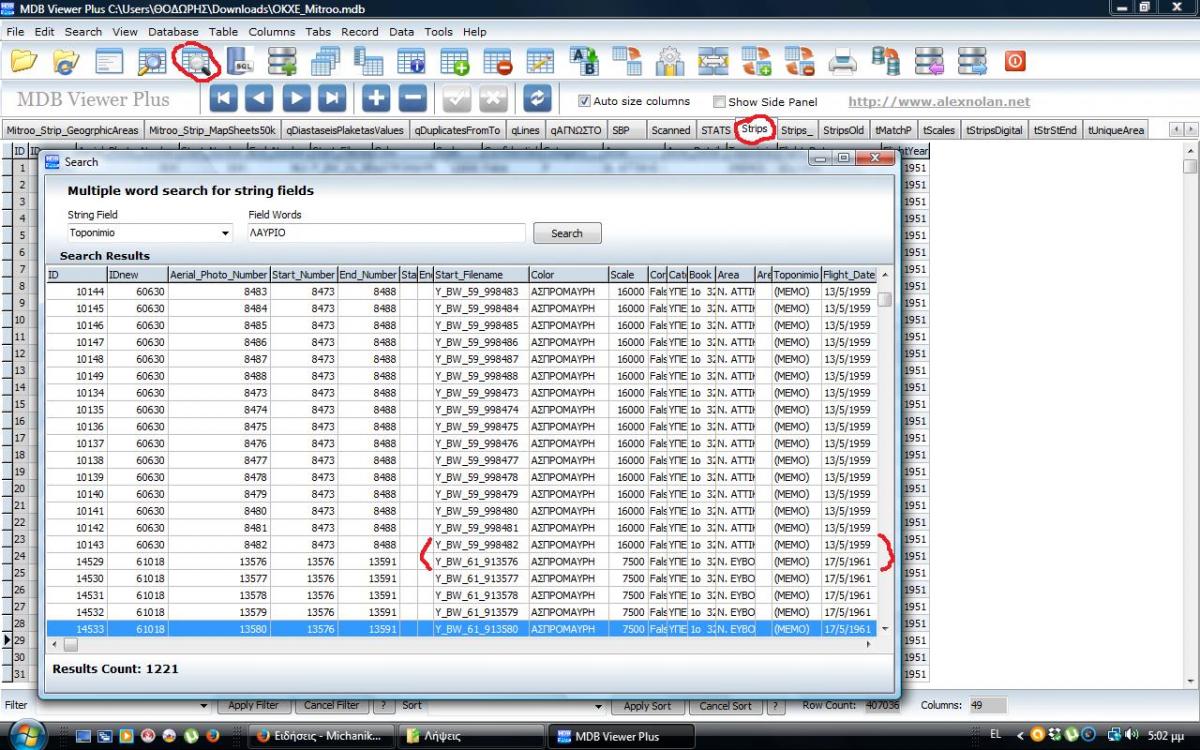

ted78 Δημοσιεύτηκε Ιανουάριος 14 , 2015 Δημοσιεύτηκε Ιανουάριος 14 , 2015 @letom Το είχα δοκιμάσει κι εγώ με το "Database" του LibreOffice, αλλά "κόλλαγε" το σύμπαν και δε φορτωνόταν σωστά το αρχείο. Εναλλακτική αναζήτηση με το "Word Search" στην καρτέλα "Strips", που τα βγάζει όλα, αλλά έχει 1221 αποτελέσματα. Στο "String Field" είναι επιλέξιμο το "Toponimio".
