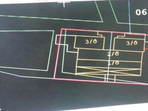

nikosantonakas Δημοσιεύτηκε Μάιος 8 , 2014 Δημοσιεύτηκε Μάιος 8 , 2014 apier καλημερα σου παραθετω το αποσπασμα μπορντω γραμμη =οριο αραιου με πυκνοδομημενο πρασινη γρ= ΡΓ πορτοκαλι =υφιστ.κτιριο λευκη =τμημα κτιριου που βρισκεται στη πρασια,στο μισο δρομο πυκνο κ μισο στο αραιο
apier Δημοσιεύτηκε Μάιος 9 , 2014 Δημοσιεύτηκε Μάιος 9 , 2014 ΡΓ βλέπω. ΟΓ δεν βλέπω. Ταυτίζονται; (και πως προκύπτει η πρασιά στο πυκνοδομημένο αν δεν έχει γραμμή; την αναφέρει λεκτικά; ) Το αραιό με την πράξη είναι το "αριστερό" φαντάζομαι. Αυτό που μας δείχνεις είναι απόσπασμα από το σχέδιο της πράξης; (και γιατί είναι μαύρο; εγώ δεν έχω ξαναδεί τέτοιο. μάλλον δεν είμαι αρκετά σχετικός με το θέμα) Απ' τη στιγμή που υπάρχει πράξη, αν περιλαμβάνει και μέρος της ιδιοκτησίας σου, μέσα στο οποίο φαντάζομαι είναι το επίμαχο τμήμα του κτιρίου, τότε στους πίνακες της πράξης θα πρέπει να αναφέρεται το σχετικό τμήμα του οικοπέδου, έστω και σε άγνωστο ιδιοκτήτη, αν ο δικός σου δεν είχε πάρει χαμπάρι την κτηματογράφηση και δεν έκανε δήλωση ιδιοκτήτη. (Αν και νομίζω ότι απαγορεύεται ένα γήπεδο να ρυμοτομείται αν δεν εντάσσεται, αλλά επειδή το έχω δει και σε μία άδεια που έβγαλα, φαντάζομαι ότι το έχουν κάνει και άλλοι μελετητές στη χώρα) Εκεί λοιπόν θα λέει το εμβαδό του ρυμοτομούμενου εντός πράξης, οπότε και θα καταλάβεις που είναι το όριο της πράξης και αν περιλαμβάνει όλο το δρόμο ή το μισό ή καθόλου. Άσε που στο σχέδιο της πράξης θα πρέπει να το δείχνει νομίζω. (τουλάχιστον κρίνοντας από τις πράξεις που έχω δει εγώ) Επίσης, μπορείς να επικοινωνήσεις με τον μελετητή, ο οποίος με μια μικρή "βοήθεια" νομίζω θα σου εξηγήσει την ακριβή κατάσταση. Καλή επιτυχία. ενδιαφέρον θέμα νομίζω (και πες μου ότι δεν μπαίνεις μέσα με τέτοιες περιπτώσεις)

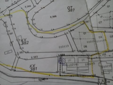

nikosantonakas Δημοσιεύτηκε Μάιος 10 , 2014 Δημοσιεύτηκε Μάιος 10 , 2014 (edited) Κιτρινη γραμμη= οριο ιδιοκτησιας διαγραμμιση=αυθαιρτη προσθκη διακεκομμενη πλατυα =οριο μεταξυ πυκνοδομημενου(νδ 1923)-αραιοδομημενου(πραξη εφαρμογης μεταγεγραμμενη στο υποθηκ/κειο) Πρασια 3μ (λεκτικα) ΡΓ κ ΟΓ ταυτιζονται ΥΓ 1)το μαυρο φοντο στα προηγουμενα post ηταν φωτο απο την ψηφιοποιημενη σε AUTOCAD μορφη του σχεδιου πολης 2)τμημα της ιδιοκτησιας κατω αριστερα βρισκεται εντος πθκνοδ/νου κ η διαγραμμισμενη αυθ/τη προσθηκη,βρισκεται α)εντος 3μ πρασιας στο πυκνοδ/νο β)εντος προβλεπομενης οδου (δεν εγινε πραξη αναλογισμου,οποτε νομιμοποιειται).στο πυκνδ/νο κ γ)1,00 μ της προσθηκης εντος υπολοιπης προβλεπομενης οδου στο αραιοδ/νο, που ομως εγινε πραξη εφαρμογης Edited Μάιος 10 , 2014 by nikosantonakas
