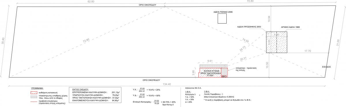

mtounta Δημοσιεύτηκε May 19, 2014 at 04:23 μμ Δημοσιεύτηκε May 19, 2014 at 04:23 μμ Καλησπέρα σας, ήθελα να σας ρωτήσω το εξής: Σε οικόπεδο εκτός σχεδίου, το οποίο έχει κτίσμα με άδεια, θέλω να τακτοποιήσω ένα δεύτερο αυθαίρετο κτίσμα κολλημένο στο όριο του οικοπέδου. 1) Θεωρείται ότι έχει οικοδομική άδεια (όπως στον 4014 που αρκούσε μία οικοδομική άδεια στο οικόπεδο) ή όχι; 2) Χωρίς να έχω υπέρβαση δόμησης, το δηλώνω στην Κατηγ.4 και 1 λοιπή παράβαση για το bbq στο ίδιο φύλλο καταγραφής; Σας επισυνάπτω και σχετικό διάγραμμα. Ευχαριστώ εκ των προτέρων
Anton_civeng Δημοσιεύτηκε May 19, 2014 at 08:11 μμ Δημοσιεύτηκε May 19, 2014 at 08:11 μμ (edited) On 19/5/2014 at 4:23 ΜΜ, mtounta said: Καλησπέρα σας, Σε οικόπεδο εκτός σχεδίου, το οποίο έχει κτίσμα με άδεια, θέλω να τακτοποιήσω ένα δεύτερο αυθαίρετο κτίσμα κολλημένο στο όριο του οικοπέδου. .............. Ναι θεωρείται με άδεια. Η υπέρβαση δόμησης και κάλυψης σύμφωνα με τα δεδομένα στοιχεία είναι: Υ.Δ=37,02/201,12=18,4%< 50%, Υ.Κ =37,02,/201,12=18,4%< 20%. Ο συντ. κατ.4 δόμησης είναι: 37,02 /79,20 = 46,74% > 40% άρα κατ.5 Επιβαρύνεται με παραβίαση Δ και με Υ.Υ ΕΑΝ το ύψος της αυθ. προσθήκης είναι μεγαλύτερο της αδείας. Για το bbq κατ.13 με αναλυτικό εφ όσον υπήρχε στην άδεια σχέδιο περιβάλλοντος χώρου, αλλιώς αν δεν υπήρχε δεν υποχρεούσαι. Πάντως μην παραλήψεις να εξετάσεις ΚΑΙ το υπάρχον, όλο και κάτι θα βρεθεί...... Edited May 19, 2014 at 08:17 μμ by Anton_civeng 1

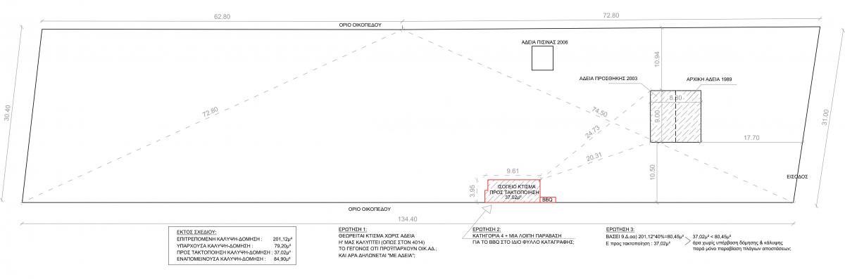

mtounta Δημοσιεύτηκε May 20, 2014 at 09:15 πμ Δημοσιεύτηκε May 20, 2014 at 09:15 πμ Και πάλι εδώ, αφενός επισυνάπτω το σωστό διάγραμμα και αφετέρου ζητώ μία διευκρίνιση ακόμα Anton_civeng Πού αναφέρεται αυτό που μου λες "Για το bbq κατ.13 με αναλυτικό εφ όσον υπήρχε στην άδεια σχέδιο περιβάλλοντος χώρου, αλλιώς αν δεν υπήρχε δεν υποχρεούσαι."? Επίσης, στη διευκρινιστική εγκύκλιο 4 2013_12_04 ΤΟΥ ΥΠΕΚΑ,Στο Αρθρ. 18,Παρ. 2 :α) Κατά τη διατύπωση της παραγράφου αυτής για τον υπολογισμό των σχετικών συντελεστών τετραγωνιδίων «τα μεγέθη των αυθαιρέτων κατασκευών ή χρήσεων συγκρίνονται με τους επιτρεπόμενους όρους και περιορισμούς δόμησης που ισχύουν στην περιοχή του ακινήτου».Σκοπός της διάταξης είναι,ανεξαρτήτως εάν το οικόπεδο/γήπεδο όπου βρίσκεται η αυθαίρετη κατασκευή είναι άρτιο και οικοδομήσιμο,να συγκρίνονται τα πολεοδομικά μεγέθη του αθροίσματος των επιφανειών των αυθαιρέτων κατασκευών ή της αυθαίρετης αλλαγής χρήσης με τους όρους δόμησης που ισχύουν σήμερα στη θέση του ακινήτου προκειμένου να υπολογιστούν οι συντελεστές τετραγωνιδίωνκαι στη συνέχεια το ενιαίο ειδικό πρόστιμο Θα μπορούσα δηλαδή να υπολογίσω 37,02/201,12=18,4%<40% για να πάω Κατηγορία 4 ή 37,02/79,20=46,74% και άρα υποχρεωτικά Κατηγορία 5 (δυσμενής περίπτωση και άρα ανεπιθύμητη) υπενθυμίζω: 37,02μ² προς τακτοποίηση 79,20μ² νόμιμα 201,12μ² επιτρεπόμενα με υπόλοιπο δόμησης και κάλυψης ακόμα και μετά την τακτοποίηση
Anton_civeng Δημοσιεύτηκε May 20, 2014 at 01:27 μμ Δημοσιεύτηκε May 20, 2014 at 01:27 μμ (edited) On 20/5/2014 at 9:15 ΠΜ, mtounta said: Και πάλι εδώ, αφενός επισυνάπτω το σωστό διάγραμμα και αφετέρου ζητώ μία διευκρίνιση ακόμα Anton_civeng .................................................................................................... mtounta, Για το bbq προκύπτει βασικά από το σκεπτικό ότι για αυθαίρετα συγκρίνουμε με τις μελέτες της αδείας. Αν μία κατασκευή λοιπόν επιτρεπόταν να περιλαμβάνεται στο σχέδιο διαμόρφωσης περιβάλλοντος χώρου (εκτός Σ.Δ, Σ.Κ.) αλλά απλά δεν υποβλήθηκε το σχέδιο ως μη απαιτούμενο, τότε είχες δικαίωμα να την κάνεις χωρίς να αναφέρεται σε σχέδια της αδείας όπως π.χ και τον βόθρο, πεζούλια, περίφραξη κατά ΓΟΚ, κάποιες διαμορφώσεις, κ.λ.π . Αρκεί βέβαια να έγινε στην περίοδο δήλωσης της κατηγορίας του αυθαιρέτου. Αν γενικά κάτι έγινε πολύ αργότερα και δεν φαίνεται στην αεροφωτό που θέλεις να τεκμηριώνεις την οικοδομή, τότε θα πρέπει να πάει ως πρόσθετη παράβαση άλλης παλαιότητας-κατηγορίας. Θέλει ένα ψιλο..μαγείρεμα που να είναι …εύπεπτο … Αν όπως βλέπω έχεις ΚΑΙ άλλα ..βάρη τύπου κατ.13 θα συμπεριλάβεις και το bbq αφού όλα μαζί δεν ξεπερνούν την 1 παράβαση. Πάντως υπάρχει σχετικά και η Ε/Α TEE Πελοπ.: 84. Στις παλιότερες οικοδομικές άδειες δεν υπήρχε μελέτη περιβάλλοντα χώρου και για αυτό δεν υπάρχουν στα σχέδια περιφράγματα – μάντρες, δεν γινόταν διαχωρισμός του χώρου όπου υπήρχε ή όχι φύτευση και δεν φαίνονταν τμήματα του περιβάλλοντα χώρου που πιθανόν να ήσαν σε διαφορετικές στάθμες. Αυτές οι κατασκευές θεωρούνται αυθαίρετες; Σύμφωνα με την Εγκύκλιο 3 ο εντοπισμός των αυθαιρέτων κατασκευών γίνεται με βάση τις εγκεκριμένες μελέτες τους. Συνεπώς δεν μπορεί να αναγνωρισθεί αυθαίρετη κατασκευή στην περίπτωση που αναφέρετε. Για τους συντελεστές ΥΔ, ΥΚ, και κατ.(4) είναι όπως σου τα είπα, δεν υπάρχει στον νόμο – εγκυκλίους περιθώριο για επιλογές και παζάρια επ αυτών. Όσο για δυσμενή και ανεπιθύμητα ο νόμος δυστυχώς έχει πολύ χειρότερα μέχρι ανάλγητα, (π.χ με την Υ.Υ) Edited May 20, 2014 at 01:33 μμ by Anton_civeng
