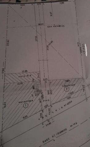

yian Δημοσιεύτηκε Νοέμβριος 20 , 2014 Share Δημοσιεύτηκε Νοέμβριος 20 , 2014 Σε ευχαριστώ για την απάντηση, όσο για τη δική σου περίπτωση ανέβασε ένα σκαρίφημα, νομίζω θα βοηθήσει.. Link to comment Share on other sites More sharing options...
dimitris GM Δημοσιεύτηκε Νοέμβριος 21 , 2014 Share Δημοσιεύτηκε Νοέμβριος 21 , 2014 (edited) Συνάδελφοι καλησπέρα, έχω μια περίεργη υπόθεση, για όποιον μπορεί να βοηθήσει..... Σε οικόπεδο 360 μ2 γίνεται σύσταση κάθετης το 1983, σε δύο ίσα τμήματα Α & Β των 180 μ2. Το 1985 ο ένας ιδιοκτήτης βγάζει άδεια και χτίζει στο δικό του τμήμα Β. Το 1991 ο άλλος ιδιοκτήτης βγάζει άδεια στο τμήμα Α και πατάει το κλιμακοστάσιο της οικοδομής του στο άλλο οικοπεδικό τμήμα Β, εξ ολοκλήρου! Ισχυρίζεται ο ιδιοκτήτης οτι αυτό έγινε με τη συναίνεση του άλλου ιδιοκτήτη, διότι διαπιστώσαν εκ των υστέρων οτι στο δικό του οικοπεδικό τμήμα Α υπήρχε υποχρέωση πρασιάς και υπήρχε αδικία εις βάρος του. Απ' οτι φαίνεται στην οικ. άδεια που έβγαλε ο ιδιοκτήτης του τμημ. Α δεν προσκόμισε συμβόλαιο κάθετης στην πολεοδομία και η άδεια της οικοδμής του αναφέρει "Προσθήκη διώροφης οικοδομής με υπογείο" (εννοεί προσθήκη στην οικοδομή του τμήματος Β, αν και είναι λειτουργικά ανεξάρτητα κτίρια)! Τώρα ο ιδιοκτήτης του οικοπ. τμημ. Α, θέλει να ρυθμίσει το υπόγειο για αλλάγή χρήσης. Στην αίτηση θεωρώ πως υπάρχει άδεια? Η όχι, επειδή εκδόθηκε με ψευδή στοιχεία? Η Υ.Δ. συγκρίνεται με του οικοπέδου ολόκληρου ή με του τμήματος Α? Δεν βρισκω τον λογο για τον οποίο να ειναι "ακυρη" η ΟΑ Αφου την Β' αδεια την εβγαλαν σαν προσθηκη, προφανώς "μετρήθηκε " και η αρχικη ΟΑ. Στο τοπογραφικο πρεπει να φαινεται η προηγουμενη οικοδομη... Το θεμα ειναι, αν δεν εδειξε την πρωτη οικοδομη και εχτισε "ολα" τα τμ. .... αλλα μάλλον δεν προκειται για αυτο. Το μονο προβλημα που βλεπω ειναι οτι εχτισε μεσα σε ενα τμημα της αλλης καθετης...εστω και αν ειχε συναινεσει ο διπλανος...θα επρεπε να εχουν κανει προηγουμενως τροποποιηση της καθετης για να εχει και το -εμπραγματο- δικαιωμα στο τμημα αυτο.. Αν μεταξυ τους δεν εχουν αλλα προβληματα να δειτε με τον συμβολαιογραφο σας -να κανετε προσυμφωνο τροποποιησης της συστασης -να γινει η τακτοποιηση - και μετα η οριστικη καθετη...προσαρμοσμενη στην συμφωνηθεισα κατασταση... [ισως εχει και καποια αλλη ιδεα..] Edited Νοέμβριος 21 , 2014 by dimitris GM Link to comment Share on other sites More sharing options...
polimixanos Δημοσιεύτηκε Νοέμβριος 22 , 2014 Share Δημοσιεύτηκε Νοέμβριος 22 , 2014 Δημήτρη σ' ευχαριστώ για την απάντησή σου, επισυνάπτω ένα σκαρίφημα που θα βοηθήσει την κάτάσταση. Το βλέπω λίγο παρακινδυνευμένο να αγνοήσω και εγώ το συμβόλαιο της σύστασης κάθετης και: α) να θεωρήσω οτι η οικοδομή με την άδεια του 1990 είναι όντως προσθήκη στην οικοδομή του 1986 και β) να συγκρίνω την υπέρβαση δόμησης, λόγω αλλαγής χρήσης υπογείου, με την επιτρεπόμενη όλου του οικοπέδου και όχι μόνο του τμήματος 1. (μειώνεται και το πρόστιμο, δεν προσαυξάνεται με συντελεστή υπέρβασης δόμησης 1,3 ) ΔΙΑΓΡΑΜΜΑ ΚΑΛΥΨΗΣ.pdf Link to comment Share on other sites More sharing options...
Pavlos33 Δημοσιεύτηκε Νοέμβριος 22 , 2014 Share Δημοσιεύτηκε Νοέμβριος 22 , 2014 Η οικοδομική άδεια με τίτλο προσθήκη βγήκε στο όνομα του ιδιοκτήτη της κάθετης ή στα ονόματα των δυο ιδιοκτητών; Ο ιδιοκτήτης Α έχτισε κανονικά στο τμήμα καθέτου που είχε . Δεν έκανε καμία παράβαση από αυτές που οδηγούν στο να μη ληφθεί υπόψη η άδεια, οπότε η άδεια είναι ισχυρή. Το θέμα είναι πως σήμερα στο δικό του τμήμα έχει ένα κομμάτι του όμορου κτιρίου που δεν είναι δικό του. Κατά τα άλλα, όπως τα λέει ο Δημήτρης. Το θέμα είναι ιδιοκτησιακό και είναι ευκαιρία να ρυθμιστεί με προσύμφωνο σύστασης ή με όποιο άλλο τρόπο υποδείξει ο συμβολαιογράφος. 1 Link to comment Share on other sites More sharing options...
