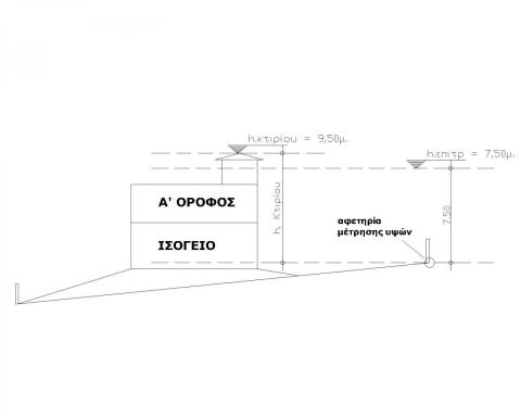

nik Δημοσιεύτηκε December 18, 2014 at 12:56 μμ Δημοσιεύτηκε December 18, 2014 at 12:56 μμ (edited) Έχω κτίριο με Ισόγειο, Α' όροφο και μικρή αποθήκη στο δώμα η οποία έχει στέγη με κεραμίδια. Κάθε όροφος είναι αυτοτελής, με ξεχωριστή είσοδο αλλά όχι ξεχωριστή ιδιοκτησία με κάποιο συμβόλαιο. - Εκτός σχεδίου - Χωρίς Άδεια - Χωρίς σύσταση, ένας ιδιοκτήτης. Έχω μία απορία τι γίνεται με το ύψος. Το μέγιστο ύψος εκτός σχεδίου είναι 7,50 + 1,50 για στέγη. Ερωτήσεις 1) Με πιάνει το +1,50 επιτρεπόμενο ύψος επειδή έχω την στέγη στην αποθήκη στο δώμα ? 2) Αγνοώντας την στέγη και το +1,50, συμφωνείτε ότι στην περίπτωση μου ότι η υπέρβαση ύψους είναι h,κτιρίου / 7.50 όπως τα δείχνω στο σχήμα με την αφετηρία μέτρησης υψών που δείχνω λόγω κεκλιμένου οικοπέδου ? 3) Το βασικότερο, εφόσον έχω υπέρβαση ύψους στην αποθήκη στο δώμα, επειδή δεν υπάρχει σύσταση η υπέρβαση ύψους πάει σε όλο το κτίριο ή μόνο στην αποθήκη ? (edit: τώρα είδα το τροποποιημένο παράρτημα του 4178 όπου αναφέρει ότι αν έχουμε τμήμα κτιρίου με ΥΥ βάζουμε την επιφάνεια του τμήματος). Edited December 18, 2014 at 01:12 μμ by nik

stvxri Δημοσιεύτηκε December 18, 2014 at 03:33 μμ Δημοσιεύτηκε December 18, 2014 at 03:33 μμ συναδελφε εισαι εκτος σχεδιου. πως προκυπτει αυτη η αφετηρια μετρησης των υψων?
Pavlos33 Δημοσιεύτηκε December 18, 2014 at 03:39 μμ Δημοσιεύτηκε December 18, 2014 at 03:39 μμ (edited) nik ΦΕΚ 270/Δ/85 7. Ο μέγιστος αριθμός ορόφων των κτιρίων ορίζεται σε δύο (2) και το μέγιστο ύψος αυτών μετρούμενο από το γύρω έδαφος αυτών (φυσικό ή διαμορφωμένο κατά την επόμενη παράγραφο 10), σε επτά και μισό (7,50) μέτρα. Υπεράνω του ως άνω καθοριζομένου μέγιστου ύψους επιτρέπεται η κατασκευή μόνο στηθαίου τυχόν φωταγωγών ύψους μέχρι 0,30 μ. και καπνοδόχων, απαγορευομένων των λοιπών κατασκευών που αναφέρονται στο άρθ-87 του νδ-8/1973 περί ΓΟΚ/73. Σε περιπτώσεις κατασκευής κεκλιμένης στέγης, το κατά τα ανωτέρω μέγιστον ύψος προσαυξάνεται κατά 1,20 μ. Όμως το παραπάνω θεωρώ ότι έχει εφαρμογή σε κτίρια με νόμιμη άδεια. Δηλαδή αν κατά τη μελέτη προβλεπόταν διώροφη οικοδομή με στέγη. (στα εκτός σχεδίου συνήθως η στέγη δεν είναι υποχρεωτική εκτός αν υπάρχουν ειδικοί όροι δόμησης). Στη δική σου περίπτωση έχεις μια παντελώς αυθαίρετη κατοικία, η οποία είναι τριώροφη και συνεπώς όχι μόνο δεν έχει στέγη πάνω από το μέγιστο επιτρεπόμενο ύψος, αλλά αντιθέτως έχει την αποθήκη ως τρίτο όροφο η οποία επικαλύπτεται με κεραμοσκεπή. Το μέγιστο ύψος για διώροφο είναι τα 7.5 μ. Κατά τη γνώμη μου αυτό θα θεωρήσεις ως βάση και θα έχεις υπέρβαση ύψους 2 μ/7.5 μ=26,66%>20%--->συντ. προσαύξησης 1.40. Edited December 18, 2014 at 03:40 μμ by Pavlos33
stvxri Δημοσιεύτηκε December 18, 2014 at 03:42 μμ Δημοσιεύτηκε December 18, 2014 at 03:42 μμ παυλο η μετρηση σε καθε οψη γινεται απο το φυσικο ή διαμορφωμενο εδαφος μπροστα απο αυτη. σωστά? πως ο nik εχει ορισει αυτη την αφετηρια μετρησης?
