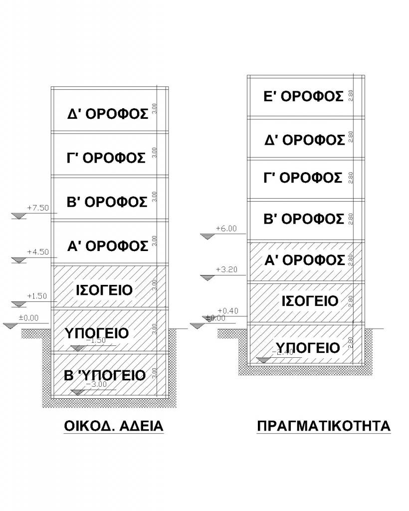

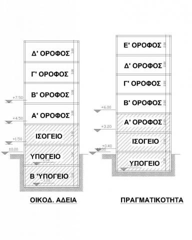

nik Δημοσιεύτηκε February 27, 2015 at 06:54 μμ Δημοσιεύτηκε February 27, 2015 at 06:54 μμ Θέλω να ρυθμίσω μαιζονέτα, ξεχωριστή οριζόντια ιδιοκτησία, τριών επιπέδων εντός πολυκατοικίας η οποία έχει από πάνω άλλες ορ. ιδιοκτησίες όπως φαίνεται στο σχήμα : Όπως βλέπετε έχει γίνει άλλα ντ' άλλων, σχεδόν έχει αλλάξει ένα ολόκληρο επίπεδο ενώ τα ύψη της κάθε ιδιοκτησίας έχουν μειωθεί.Τι κάνω με το ύψος ? Δεδομένου ότι α) Έχει αλλάξει το συνολικό ύψος του κτιρίου. β) Έχει αλλάξει και το ύψος ξεχωριστά κάθε ορόφου. Π.χ. το ΙΣΟΓΕΙΟ που έγινε Α' ΟΡΟΦΟΣ...μπορείτε να μου πείτε τι ΥΥ έχει ? Ας πούμε ότι το επιτρεπόμενο ύψος είναι ίσο με το εγκεκριμένο της άδειας 16,50μ. και η αφετηρία μέτρησης υψών το 0,00.
