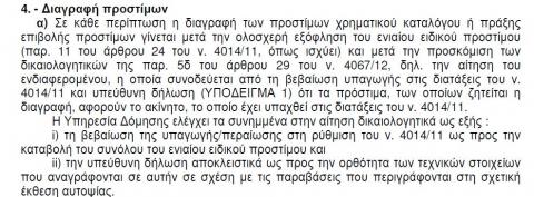

dimitris GM Δημοσιεύτηκε February 4, 2014 at 06:55 πμ Δημοσιεύτηκε February 4, 2014 at 06:55 πμ δες αυτο [στο 10] http://www.michanikos.gr/files/file/426-%CE%A3%CF%85%CE%BC%CF%80%CE%BB%CE%B7%CF%81%CF%89%CE%BC%CE%B1%CF%84%CE%B9%CE%BA%CE%AD%CF%82-%CE%94%CE%B9%CE%B5%CF%85%CE%BA%CF%81%CE%B9%CE%BD%CE%AE%CF%83%CE%B5%CE%B9%CF%82-%CE%B3%CE%B9%CE%B1-%CE%92%CE%B5%CE%B2%CE%B1%CE%B9%CF%8E%CF%83%CE%B5%CE%B9%CF%82/
