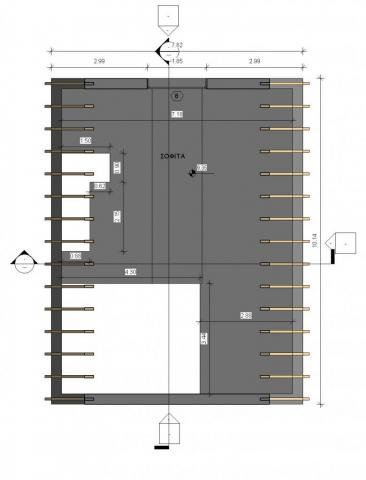

ma7pon1 Δημοσιεύτηκε March 2, 2017 at 05:28 μμ Δημοσιεύτηκε March 2, 2017 at 05:28 μμ Συνάδελφοι καλησπέρα. Καταρχήν ζητώ συγνώμη αν τα ερωτήματά μου έχουν απαντηθεί ήδη αλλά το πρόστιμο που βγάζω για ένα ακίνητο είναι αρκετά παραπάνω από ενός άλλου μηχανικού που πήγε ο πελάτης μου και πανικοβλήθηκα. Τα ερωτήματά μου λοιπόν είναι τα εξής: 1)Σε σοφίτα υπολογίζουμε όλα τα τετραγωνικά της κάτοψης ή μόνο αυτά που είναι προσβάσιμα (σε περιπτωση που έχει τρύπα για να βλέπει τον υποκείμενο όροφο); Τα υπολογίζουμε σαν χώρο με μειωτικό συντελεστή ή κύριο; Και άκουσα μια γνώμη που μου είπε να υπολογίσω μόνο τα τετραγωνικά του χώρου ο οποίος έχει ελεύθερο ύψος >2,20μ και τα υπόλοιπα να τα αγνοησω. Ισχύει κάτι τετοιο; (εμένα δε μου φαίνεται λογικό)2) Έχω προσθήκη εξωτερικής μόνωσης 5 εκατοστών και αλλαγή θέσης ημιυπαιθρίου από αυτήν που προβλεπόταν στην άδεια. Μπορώ να τα βάλω συνολικά στην κατηγορία 3 σαν 1 παράβαση; 3) Την υπέρβαση του ύψους να την υπολογίσω σε κάθε όροφο ξεχωριστά ή συνολικά για το κτίριο; 4)Τα ποσοστά υπέρβασης δόμησης και κάλυψης θα είναι ίδια σε όλα τα φύλλα καταγραφής και θα αλλάζουν απλά τα τετραγωνικά; (αυτό καταλάβα από την 4η εγκύκλιο) 5)Η άδεια έχει βγει σε σημεία που είναι εντός του Δ=2,50μ. Αυτά δεν τα θεωρώ παράνομα και δεν τα χρεώνω στο πρόστιμο, σωστά; Ευχαριστώ εκ των προτέρων και συγνώμη αν επαναλαμβάνομαι.... Επισυνάπτω και φωτογραφίες για να είμαι πιο σαφής...
danaikaterina Δημοσιεύτηκε March 3, 2017 at 08:50 πμ Δημοσιεύτηκε March 3, 2017 at 08:50 πμ 1)Η γνώμη μου είναι ότι υπολογίζεις τα τετραγωνικά που είναι προσβάσιμα. Η σοφίτα υπολογίζεται με μειωτικό συντελεστή όταν ισχύουν ταυτόχρονα 2 προϋποθέσεις: α)Βρίσκεται εντός του όγκου επικλινούς στέγης και β)Δεν μπορεί να αποτελέσει ανεξάρτητη ιδιοκτησία. Προσωπικά δεν συμφωνώ όταν πρόκειται για ενιαίο χώρο να τον χωρίζεις θεωρητικά και να υπολογίζεις μόνο τετραγωνικά έως ένα ορισμένο ύψος. Ξέρω όμως ότι υπάρχουν συνάδελφοι που το εφαρμόζουν. 2)Το 2ο δε νομίζω ότι περιλαμβάνεται στην κατηγορία 3. Μπορείς όμως να κάνεις κοινό αναλυτικό προϋπολογισμο και για τα 2 και να βάλεις 1 λοιπή παράβαση (πάλι 500 ευρω) 3)Αφού κάνεις δήλωση για όλο το κτίριο θα υπολογίσεις μια φορά υπέρβαση ύψους για όλα τα τετραγωνικά της κάτοψης 4)Ναι. (φυσικά στις παραβάσεις που δεν υπάρχει υπέρβαση κάλυψης δε θα έχεις κανένα ποσοστό για την κάλυψη) 5)Αν η οικοδομή σου βρίσκεται στην εγκεκριμένη θέση σύμφωνα με την οικοδομική Άδεια δεν χρεώνεις παραβίαση Δ. 1
laxanos Δημοσιεύτηκε March 3, 2017 at 09:31 πμ Δημοσιεύτηκε March 3, 2017 at 09:31 πμ Οπώς το βλέπω εγώ το ότι εχεις περιμετρικό τοιχείο στην σοφίτα, αναιρεί το ορισμό αυτής βάσει ΝΟΚ. αν το έχει ψάξει καποιος καλύτερα ας με διορθώσει. Ολα τα τετραγωνικά χρεώνεις για το πρόστιμο στην σοφίτα. Στον 4178 δεν ορίζεται απο κάπου τα περι κύριου χώρου κλπ. Και 1,60 ύψος να έχεις βάζεις υπέρβαση δόμησης. 1
anavatis Δημοσιεύτηκε March 3, 2017 at 11:27 πμ Δημοσιεύτηκε March 3, 2017 at 11:27 πμ (edited) επειδή είχα κι εγώ παρόμοια περίπτωση (αν δεις σε άλλο σχετικό θέμα με στέγες, σοφίτες. κτλ) και μετά τη συζήτηση με αρκετούς συναδέλφους, σημαντικό για το μειωτικό συντελεστή είναι η "σοφίτα" (ας επιτραπεί ο όρος ή μάλλον καλύτερα χώρος κάτω από τη στέγη) να μην έχει κύρια χρήση (δηλαδή εγκαταστάσεις κουζίνας, δωμάτια/κρεβάτια), να είναι δηλαδή ως ένας αποθηκευτικός χώρος άντε με κάποιο w.c. μη ξεχάσεις την υπέρβαση κάλυψης στο τμήμα της σοφίτας που εκτείνεται στην εξώστη.... Edited March 3, 2017 at 03:58 μμ by anavatis 1
ma7pon1 Δημοσιεύτηκε March 3, 2017 at 02:00 μμ Δημοσιεύτηκε March 3, 2017 at 02:00 μμ Σας ευχαριστώ όλους. Άρχισα πλέον να πείθομαι ότι είχα δίκιο για το πρόστιμο που μου έβγαινε μεγάλο (κοντά στα 10000 ευρώ). Ανακεφαλαιώνοντας, κάνω μερικές διαπιστώσεις για να σιγουρευτώ: 1)Τη σοφίτα, η οποία δεν ειναι σοφίτα σύμφωνα με τον ΝΟΚ (γιατί έχει εμβαδόν μεγαλύτερο του μισού εμβαδού του υποκείμενου ορόφου), την βάζω σαν κύριο χώρο και υπολογίζω όλα τα προσβάσιμα τετραγωνικά (χωρίς την τρύπα). 2)Στα φύλλα καταγραφής που αναφέρονται σε υπέρβαση δόμησης, βάζω ΤΟ ΙΔΙΟ ποσοστό υπερβασης δόμησης ΣΕ ΟΛΑ απλά αλλάζω τα τετραγωνικά. Σε όσα από τα προηγούμενα φύλλα καταγραφής δεν έχω υπέρβαση κάλυψης επιλέγω 0%, ενώ αν έχω, επιλέγω πάλι ΤΟ ΙΔΙΟ ποσοστό ΣΕ ΟΛΑ και αλλάζω τα τετραγωνικά. 3)Την υπέρβαση του ύψους την κατανέμω στους δύο τελευταίους ορόφους ανάλογα τα τετραγωνικά που έχει ο καθένας (σε ξεχωριστά φύλλα καταγραφής που αναφέρονται στο ύψος. Είτε διαφορετικά, θα τα βάλω σ' ένα φύλλο καταγραφής με τετραγωνικά αυτά της συνολικής κάλυψης του κτιρίου. 4)Παράβαση πλαγίων αποστάσεων θα χρεώσω μόνο στη "σοφίτα", καθώς οι υποκείμενοι όροφοι έχουν άδεια για τη συγκεκριμένη θέση. Τα λέω καλά; Ειλικρινά σας ευχαριστώ όλους!
danaikaterina Δημοσιεύτηκε March 3, 2017 at 03:17 μμ Δημοσιεύτηκε March 3, 2017 at 03:17 μμ 1) Για τη χρήση ή όχι του μειωτικού δεν σε απασχολεί το εμβαδόν της σοφίτας, (ας είναι και όλη η κάτοψη) ούτε η χρήση της (ας είναι κύρια). Το μόνο που εξετάζεις είναι τα 2 κριτήρια που σου έγραψα παραπάνω. α) Να βρίσκεται εντός του όγκου επικλινούς στέγης, να είναι δηλαδή χώρος στέγης. Αν έχεις περιμετρικά τοιχία δεν είναι χώρος στέγης είναι όροφος. β) να μην μπορεί να αποτελέσει ξεχωριστή ιδιοκτησία. Δηλαδή η πρόσβαση να γίνεται αποκλειστικά από τον υποκείμενο χώρο. Να μην έχει ανεξάρτητη είσοδο από κλιμακοστάσιο. Αν ισχύουν αυτά και τα 2 πας με μειωτικό. Αν έστω ένα από τα 2 δεν ισχύει πας σαν κύριο. 2)Ναι 3)Δεν κατάλαβα τι εννοείς την κατανέμεις στους 2 τελευταίους ορόφους. Θα βάλεις 1 φορά υπέρβαση ύψους στα τετραγωνικά της κάτοψης που έχουν υπέρβαση. 4)Αν οι υποκείμενοι όροφοι είναι σε εγκεκριμένη σύμφωνα με την οικοδομική άδεια θέση, δεν θα βάλεις παραβίαση Δ ούτε στην προσθήκη καθ ύψος
ma7pon1 Δημοσιεύτηκε March 3, 2017 at 03:32 μμ Δημοσιεύτηκε March 3, 2017 at 03:32 μμ 1) Για τη χρήση ή όχι του μειωτικού δεν σε απασχολεί το εμβαδόν της σοφίτας, (ας είναι και όλη η κάτοψη) ούτε η χρήση της (ας είναι κύρια). Το μόνο που εξετάζεις είναι τα 2 κριτήρια που σου έγραψα παραπάνω. α) Να βρίσκεται εντός του όγκου επικλινούς στέγης, να είναι δηλαδή χώρος στέγης. Αν έχεις περιμετρικά τοιχία δεν είναι χώρος στέγης είναι όροφος. β) να μην μπορεί να αποτελέσει ξεχωριστή ιδιοκτησία. Δηλαδή η πρόσβαση να γίνεται αποκλειστικά από τον υποκείμενο χώρο. Να μην έχει ανεξάρτητη είσοδο από κλιμακοστάσιο. Αν ισχύουν αυτά και τα 2 πας με μειωτικό. Αν έστω ένα από τα 2 δεν ισχύει πας σαν κύριο. 2)Ναι 3)Δεν κατάλαβα τι εννοείς την κατανέμεις στους 2 τελευταίους ορόφους. Θα βάλεις 1 φορά υπέρβαση ύψους στα τετραγωνικά της κάτοψης που έχουν υπέρβαση. 4)Αν οι υποκείμενοι όροφοι είναι σε εγκεκριμένη σύμφωνα με την οικοδομική άδεια θέση, δεν θα βάλεις παραβίαση Δ ούτε στην προσθήκη καθ ύψος Για τα 3 πρώτα είμαστε ΟΚ τα καταλάβα. Όσον αφορά το 4ο να σου εξηγήσω ακριβώς: Η πρώτη άδεια βγήκε με λάθος τοπογραφικό αρχικά και σε ενημέρωση φακέλου αργότερα το διόρθωσαν αλλά το κτίριο έπεφτε εντός Δ. Παρόλ' αυτά, συνέχισαν την κατασκευή. Στη δεύτερη άδεια, ο δεύτερος μηχανικός "πάτησε" πάνω στην πρώτη άδεια αλλά μετακίνησε το κτίριο σε κάποια απόσταση για να φαίνεται εντός του οικοπέδου, καθώς με τις υπερβάσεις "πατούσε" λίγο σε άλλο οικόπεδο. Αυτό το ξέρω γιατί συμμετείχα στην αποτύπωση όταν έγινε ως βοηθός. Εγώ τώρα, που κάνω την τακτοποίηση δεν προτίθεμαι να συνεχίσω την παρανομία και θέλω να παρουσιάσω το κτίριο στη σωστή του θέση. Η δεύτερη άδεια βγήκε με την παραδοχή ότι "εφόσον βγήκε η πρώτη εντός Δ, συνεχίζουμε και στη δεύτερη". Επομένως, θεωρώ αυτά που είναι εντός του Δ και έχουν άδεια ως νόμιμα, και αυτά τα οποία είναι εντός του Δ αλλά δεν έχουν άδεια (δηλαδή τη "σοφίτα) ως παράβαση και χρεώνω πρόστιμο. Εσύ μου λες να μην τα χρεώσω, επειδή είναι προσθήκη καθ' ύψος και στα από κάτω έχει βγει άδεια;
