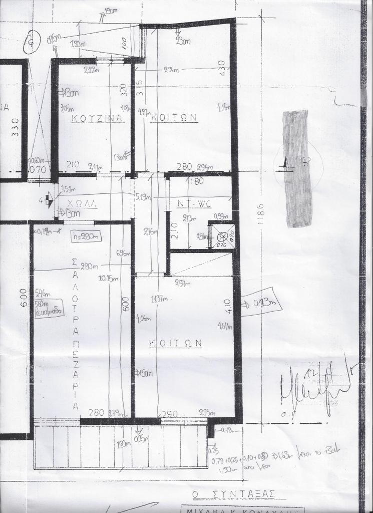

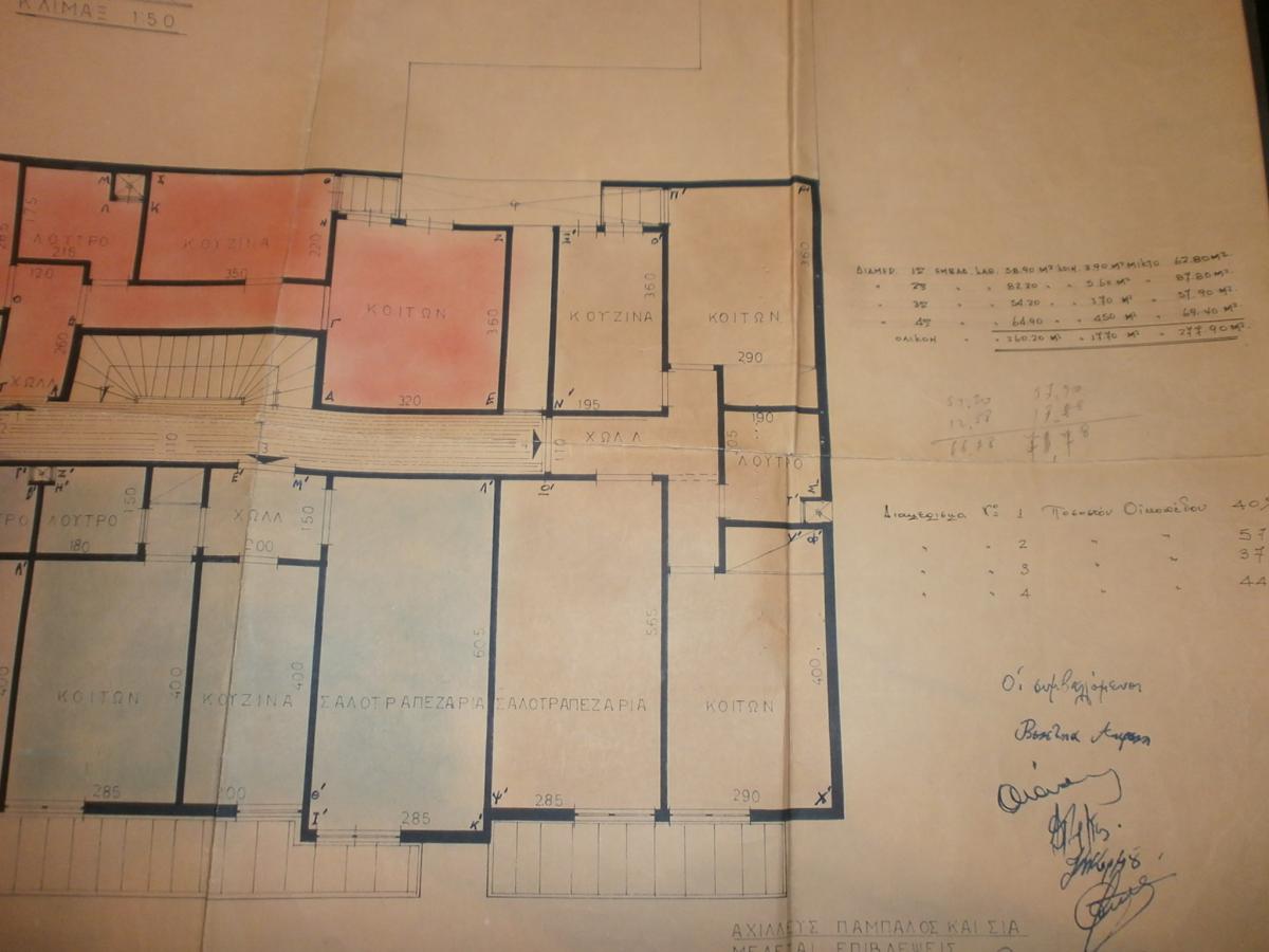

Inzaghi Δημοσιεύτηκε May 14, 2014 at 08:39 πμ Δημοσιεύτηκε May 14, 2014 at 08:39 πμ (edited) Έχω το διαμέρισμα Νο4 που φαινεται στο επισυναπτομενο σχεδιο. Ο τοιχος της κουζινας σε επαφη με το φωταγωγο φερεται να ειναι 20ποντος με ολο το παχος του να ανηκει στη δικη μου ιδιοκτησια, προφανως. Ο τοιχος της εισοδου του διαμερισματος τοποθετειται προσωπο με την εσωτερικη του παρεια, συμφωνα με το σχεδιο τουλαχιστον. Στην πραγματικοτητα ο τοιχος της κουζινας κατασκευαστηκε δρομικος, 13αρης με σοβαδες, κερδιζοντας σε ωφελιμο χωρο τα τετραγωνικα του αλλου μισου παχους και ο τοιχος της εισοδου τοποθετηθηκε επισης προσωπο και σε συνεχεια με το δρομικο, πλεον, τοιχο της κουζινας. Αν συγκρινουμε την εγκεκριμενη κατασταση με την πραγματικοτητα, φερεται να ειναι μετατοπισμενος 10εκ προς τον κοινοχρηστο, μιας και συνεχιζει να ειναι προσωπο με τον τοιχο της κουζινας αλλα μιας και αυτος εχει μειουμενο παχος, μετατοπιζεται και αυτος προς τα πισω. Θα ζητουσατε συναινεσεις για την τακτοποιηση αυτων των 0,15 τ.μ. που κερδιζουμε? Θα το αγνοουσατε ως μη εμφανη αυθαιρετη κατασκευη? Θα τακτοποιουσατε διχως συναινεσεις? Θα παω να δω και στα πρωτα εργολαβικα συμβολαια που τον εχει τοποθετημενο τον τοιχο ωστε αν εκει φαινεται να ειναι αλλου, να ειμαι σιγουρος πως δε θα χρειαστουν συναινεσεις. Αποψεις? Υ.Γ. Να τονισω οτι δεν ειναι η μοναδικη παραβαση, εχω πισω κλεισμενο μπαλκονι και κατι αλλα ψιλα... Edited May 14, 2014 at 09:44 πμ by Inzaghi
Pavlos33 Δημοσιεύτηκε May 14, 2014 at 10:03 πμ Δημοσιεύτηκε May 14, 2014 at 10:03 πμ μπορεί ο από αριστερά τοίχος της κουζίνας σε επαφή με το φωταγωγό να κατασκευάστηκε δρομικός πλην όμως η εξώπορτα όπως αναφέρεις κατασκευάστηκε περασιά με την εξωτερική παρειά του. Έτσι προέκυψε κατάληψη του κοινόχρηστου διαδρόμου κατά 0.10Χ1.50=0.15 τ.μ. Αν το περάσεις για ρύθμιση η συναίνεση είναι απαραίτητη.
Inzaghi Δημοσιεύτηκε May 14, 2014 at 12:46 μμ Δημοσιεύτηκε May 14, 2014 at 12:46 μμ (edited) Η φαση ειναι αλλη. Πηγα στο συμβολαιογραφο που ειχε συμβολαιογραφικες κατοψεις διανομης και συστασης οριζοντιου και για το διαμερισμα μου εγινε συσταση με την κατοψη που ανεβαζω, η οποια εχει τοποθετημενη την πορτα ακομα πιο μεσα απο οτι το πολεοδομικο σχεδιο. Η αποσταση της πορτας στο συμβολαιογραφικο σχεδιο με το πολεοδομικο ειναι 5εκ ενω με την πραγματικοτητα 15εκ Αν η θεση της πορτας στο συμβολαιογραφικο σχεδιο ηταν στη θεση που βρισκεται τωρα, προφανως για την κατραληψη δε θα απαιτειτο συναινεση, ομως τωρα νομιζω πως χρειαζεται. Ο φωταγωγος κατασκευαστηκε συμφωνα με τις διαστασεις του εργολαβικου, οποτε συναινεση για αυτον δε θα λαβουμε Υπαρχει καποιος που να υποστηριζει κατι διαφορετικο? Edited May 14, 2014 at 01:26 μμ by Inzaghi
ssouanis Δημοσιεύτηκε May 14, 2014 at 01:56 μμ Δημοσιεύτηκε May 14, 2014 at 01:56 μμ Δε νομίζω να ασχολούμουν με το θέμα. Πέρα από αυτό, αν θέλουμε να το τραβήξουμε από τα μαλλιά, όπως σωστά λες, θα πρέπει να πάρεις συναινέσεις αφού αυτά τα 10εκ ανήκουν.... στον λαό....

Inzaghi Δημοσιεύτηκε May 22, 2014 at 10:22 πμ Δημοσιεύτηκε May 22, 2014 at 10:22 πμ Έχω το διαμέρισμα Νο4 που φαινεται στο επισυναπτομενο σχεδιο. Ο τοιχος της κουζινας σε επαφη με το φωταγωγο φερεται να ειναι 20ποντος με ολο το παχος του να ανηκει στη δικη μου ιδιοκτησια, προφανως. Ο τοιχος της εισοδου του διαμερισματος τοποθετειται προσωπο με την εσωτερικη του παρεια, συμφωνα με το σχεδιο τουλαχιστον. Στην πραγματικοτητα ο τοιχος της κουζινας κατασκευαστηκε δρομικος, 13αρης με σοβαδες, κερδιζοντας σε ωφελιμο χωρο τα τετραγωνικα του αλλου μισου παχους και ο τοιχος της εισοδου τοποθετηθηκε επισης προσωπο και σε συνεχεια με το δρομικο, πλεον, τοιχο της κουζινας. Αν συγκρινουμε την εγκεκριμενη κατασταση με την πραγματικοτητα, φερεται να ειναι μετατοπισμενος 10εκ προς τον κοινοχρηστο, μιας και συνεχιζει να ειναι προσωπο με τον τοιχο της κουζινας αλλα μιας και αυτος εχει μειουμενο παχος, μετατοπιζεται και αυτος προς τα πισω. Θα ζητουσατε συναινεσεις για την τακτοποιηση αυτων των 0,15 τ.μ. που κερδιζουμε? Θα το αγνοουσατε ως μη εμφανη αυθαιρετη κατασκευη? Θα τακτοποιουσατε διχως συναινεσεις? Θα παω να δω και στα πρωτα εργολαβικα συμβολαια που τον εχει τοποθετημενο τον τοιχο ωστε αν εκει φαινεται να ειναι αλλου, να ειμαι σιγουρος πως δε θα χρειαστουν συναινεσεις. Αποψεις? Υ.Γ. Να τονισω οτι δεν ειναι η μοναδικη παραβαση, εχω πισω κλεισμενο μπαλκονι και κατι αλλα ψιλα... Να επανελθω λιγο στο θεμα που εγραψα πριν μερικες ημερες. μετα απο αναλυτικη μετρηση των χωρων και του περιγραμματος, καθως και συγκριση του εγκεκριμενου αρχιτεκτονικου με το σχεδιο του συμβολαιογραφου, κατεληξα στο οτι καταληψη κοινοχρηστου ΔΕΝ υπαρχει. Ο τοιχος της κουζινας απο μπατικος εγινε δρομικος οντως, δεν επωφεληθηκαμε απο την αλλαγη του παχους μιας και αυτο εγινε προς οφελος του φωταγωγου (προς οφελος του διπλα διαμερισματος μιας και ο φωταγωγος διατηρησε διαστασεις), ενω επι της ουσιας μπηκαμε στο διπλα οικοπεδο... Η πλευρα των 11,86μ που φαινεται στο σχεδιο ειναι ελαφρως κεκλιμμενη (και στη βαση η διασταση του δωματιου ειναι 2,90 ενω πανω μειωνεται στα 2,80) ενω στην πραγματικοτητα κατασκευαστηκε ευθεια, οπως φαινεται και στο εργολαβικο σχεδιο. Ετσι προεκυψε το οφελος απο τη δεξια πλευρα του διαμερισματος. Εν προκειμενω η τακτοποιηση τμηματος εκτος οικοπεδου ειναι αδυνατη, οποτε απλα κοιταζουμε αποκλισεις στην πισω πλευρα. 5,40μ η πισω διασταση (με μπατικο τοιχο κουζινας) και 5,30μ με δρομικο (στο υψος της εισοδου) Εγω εχω 5,45 με σοβαδες, 5,40μ χωρις χονδρικα. Κατι λιγοτερο απο 2% οποτε νομιζω με καλυπτουν οι αποκλισεις, τακτοποιω ολα τα υπολοιπα και καθαριζω. Καμια γνωμη επ αυτου? Υ.Γ. Προσπαθησα να αθροισω τις εσωτερικες διαστασεις ολων των χωρων σε καθε διασταση, ειτε κατα Χ ειτε κατα Ψ και πουθενα δε μου δινει το αθροισμα, παντα κατι λιγοτερο, οπουδηποτε... Σχεδιο του 65. Γ@μησε τα κι αφησε τα.. Και καλουμαστε να τακτοποιησουμε επιμελως για να μην πεσουμε σε...στραβο ελεγκτη δομησης...
