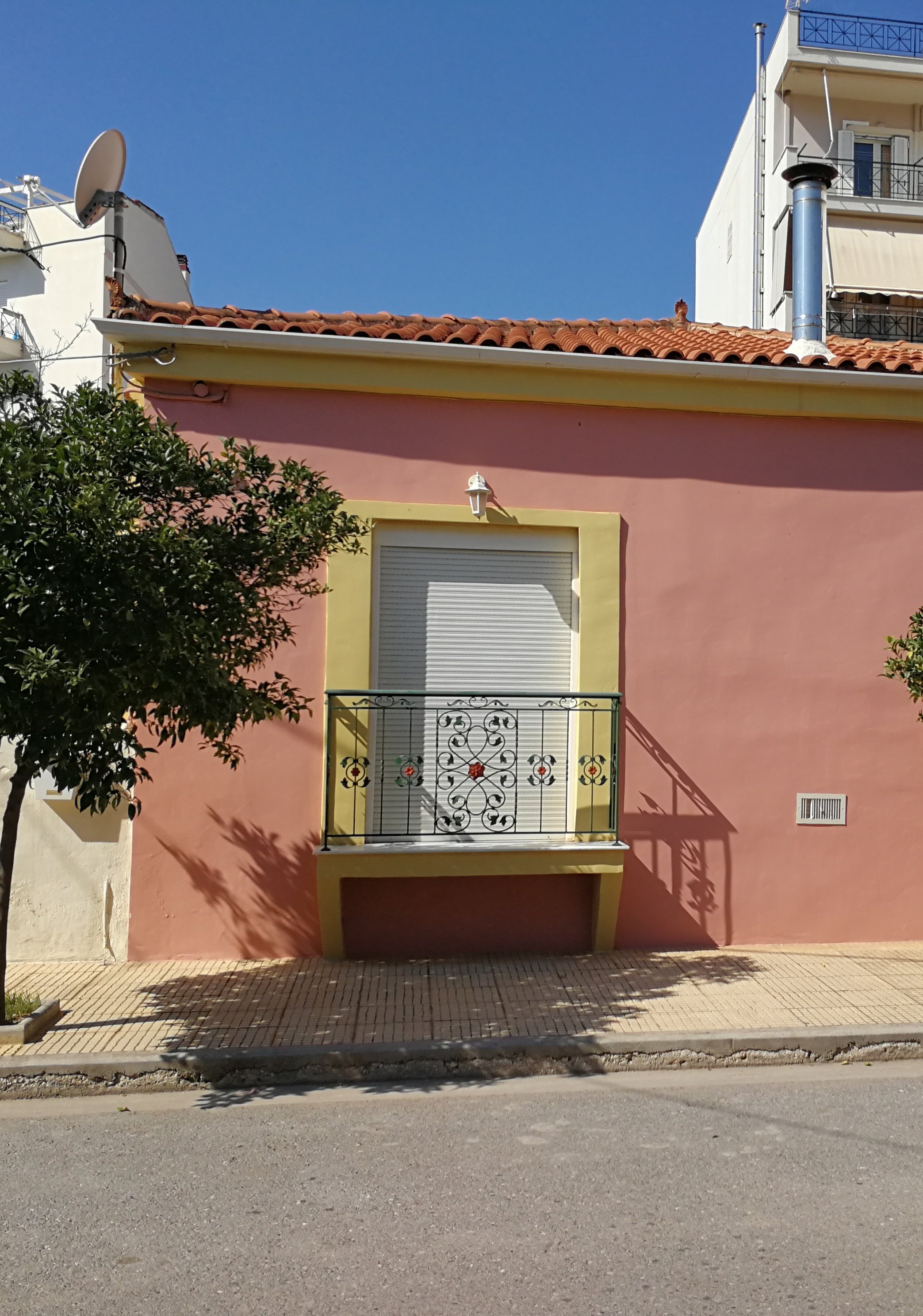

Gschoinas Δημοσιεύτηκε October 12, 2018 at 09:48 πμ Δημοσιεύτηκε October 12, 2018 at 09:48 πμ Καλημέρα, έχω μια περίπτωση ισόγειου κτιρίου (κατασκευή 1967) προς έκδοση άδειας νομιμοποίησης αλλά υπάρχει ένα μπαλκόνι εκτός ρυμοτομικής 30 εκατοστά και σε ύψος 50 εκατοστά από το πεζοδρόμιο, με συνολικό μήκος 2,00μ. Το κτίριο εφάπτεται με τη ρυμοτομική άλλα υπάρχει αυτός ο μικρός εξώστης. Η νομιμοποίηση σκέφτομαι να γίνει με τις διατάξεις του ΓΟΚ 55 και δεν ξέρω αν θα μπορούσα να το περάσω στο άρθρο 34 παρ1α (ΓΟΚ55), αλλά αναφέρει μέχρι 15 εκατοστά. Μήπως έχετε κάποια ιδέα? εκτός από το να κόψω το μπαλκόνι Ευχαριστώ

Gschoinas Δημοσιεύτηκε October 12, 2018 at 02:13 μμ Δημοσιεύτηκε October 12, 2018 at 02:13 μμ (edited) 12 ώρες πριν, Pavlos33 said: Με θεώρηση του τμήματος ως αρχιτεκτονική προεξοχή στο Ά 34 ΓΟΚ 55 δεν γίνεται. Στο ισόγειο υπάρχει εξώστης ή στεγασμένη βεράντα και προεξοχή; Ανέβασε μια φωτογραφία και την κάτοψη, να δούμε μήπως μπορείς να το περάσεις με υπαγωγή και να αλλάξεις τη νομιμοποίηση. καλησπέρα και ευχαριστώ για την απάντηση, στη φωτογραφία φαίνεται ο εξώστης με 2 κολωνάκια στις άκρες του που από 30 εκατοστά καταλήγουν στο 0 δηλαδή στη ρυμοτομική γραμμή. Επειδή είναι κρίμα να χάσω τη νομιμοποίηση μόνο για αυτό το λόγο, αν δεν υπάρχει λύση ίσως να το κόψω και να δημιουργήσω παράθυρο. Επανέφερε τη φωτογραφία που ανέβασες. Αυτό που έκανες δεν επιτρέπεται από τη στιγμή που μια ή περισσότερες απαντήσεις βασίζονται σε στοιχεία μηνύματος. Pavlos33 Edited October 12, 2018 at 11:08 μμ by Gschoinas
Pavlos33 Δημοσιεύτηκε October 12, 2018 at 04:47 μμ Δημοσιεύτηκε October 12, 2018 at 04:47 μμ (edited) Ότι πρέπει για να τους κλέψουν είναι αυτό το μπαλκονάκι. Λειτουργικά δεν εξυπηρετεί κάτι. Όμως, αφού το θέλουν δεν μπορείς να κάνεις αλλιώς. Το μόνο που μπορώ να βρω είναι το εδάφιο (*) της εγκ. 3 Ν. 4178. Θεωρείς την προεξοχή, ως αυθαίρετο εξώστη.Κάνεις παραπομπή στο εδάφιο αυτό και φυσικά, γυρίζεις τη δήλωση σε υπαγωγή. Αλήθεια γιατί πήγες για νομιμοποίηση και όχι για υπαγωγή, αφού με κατηγορία 1 κέρδιζες τη οριστική εξαίρεση από κατεδάφιση. (*) Οι περιπτώσεις αυθαιρέτων ανοιχτών εξωστών ανεξαρτήτως µεγέθους, που υφίστανται προ ν. 1577/85 υπάγονται στο εδάφιο δ (**) της παρούσας Κατηγορίας, δεδοµένου ότι δεν ίσχυε περιορισµός της επιφανείας τους από τις τότε ισχύουσες πολεοδοµικές διατάξεις, µε αποτέλεσµα να µην προκύπτει η υπέρβαση επιφάνειας των εξωστών, που ορίζεται στο εδάφιο αυτό. (**) δ. Αλλαγή των διαστάσεων των εξωστών που προκα− λεί υπέρβαση της επιφάνειάς τους έως 10%. Συμπερι− λαμβάνονται στην παρούσα περίπτωση και εξαιρούνται οριστικά της κατεδάφισης και ανοικτοί εξώστες που υπέρκεινται του κοινόχρηστου χώρου της πόλης. Edited October 12, 2018 at 04:48 μμ by Pavlos33 1
