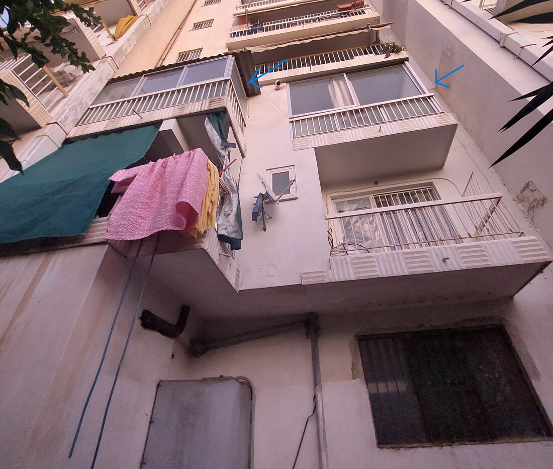

katerina kata Δημοσιεύτηκε Ιανουάριος 25 , 2024 Δημοσιεύτηκε Ιανουάριος 25 , 2024 Καλησπέρα, σε οριζόντια ιδιοκτησία του 1974 έχω εξ ολοκλήρου αυθαίρετους εξώστες (δεν υπάρχουν στο σχέδιο κάτοψης) οι οποίοι έχουν κλειστεί με τζαμαρία και είναι προς το ακάλυπτο της πολυκατοικίας. Πως τους δηλώνω στον 4495;(επισυνάπτω σχέδιο και φώτο.) Ευχαριστώ. -A2.pdf 1.pdf

Didonis Δημοσιεύτηκε Ιανουάριος 25 , 2024 Δημοσιεύτηκε Ιανουάριος 25 , 2024 (edited) 11 λεπτά πριν, katerina kata said: .... ο ιδιοκτήτης δεν έχει κάποιο αποδεικτικό . να δώσει όρκο... 😀 αλλά το πιο σημαντικό για εσένα να δηλωθούν οι + επιφάνειες στο Ε9 με την ημερομηνία... αυτό θα ανεβάσεις στο σύστημα.... το όρκο τον κρατάει μόνος του. Υ.Γ. Επικουρικά όμως με το λίγο που μπορώ να δω από τις φωτογραφίες η σειρά αλουμινίου που έχουν βάλει είναι η 150 ή 200 που ήταν μεταξύ 70 και αρχές 80…. Το τσεκάρεις πιο καλά εσύ και το συμπληρώνεις στην τεχνική σου έκθεση Edited Ιανουάριος 25 , 2024 by Didonis
Pavlos33 Δημοσιεύτηκε Ιανουάριος 25 , 2024 Δημοσιεύτηκε Ιανουάριος 25 , 2024 31 λεπτά πριν, katerina kata said: ευχαριστώ για την αμεσότητα, με την απόδειξη του κλεισίματος θα έχω θέμα γιατί ο ιδιοκτήτης δεν έχει κάποιο αποδεικτικό . Στα πολύ σωστά που αναφέρει ο Κώστας, επιγραμματικά οι κινήσεις σου είναι οι εξής. Έχοντας αντιληφθεί ότι η σειρά αλουμινίου σίγουρα δεν είναι και πολύ πρόσφατη (δεκαετία 70 με 80) και επειδή οι εξώστες λόγω του άρρηκτου Φ.Ο κατασκευάστηκαν στην χρονολογία ανέγερσης-κατασκευής της οικοδομής, θα γίνει τροποποίηση του Ε9 και θα μπει ως επιφάνεια διαμερίσματος αυτή που μέτρησες (μαζί με τους κλεισμένους εξώστες). Πριν τους το πεις και για λόγους επαλήθευσης (γενικότερα) ζήτησε ένα Ε9 δεκαετίας (βγαίνει από το ταξισνετ) να δεις τι ακριβώς δήλωναν ή έχουν δηλώσει και σε πιο πρόσφατο Ε9; Μήπως τα έχουν δηλωμένα τα τετραγωνικά των κλεισμένων εξωστών;
