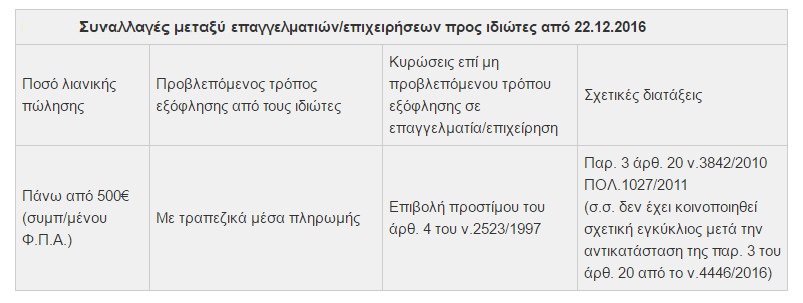

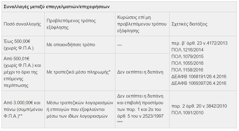

ΙΑΣΟΝΑΣ Δημοσιεύτηκε May 25, 2017 at 04:26 μμ Δημοσιεύτηκε May 25, 2017 at 04:26 μμ (edited) Eυχαριστω πολυ για τη απάντηση! Εννοω να πληρωθεί αμοιβή μηχανικού στην Εθνική OXI ΑΠΑΡΑΙΤΗΤΑ, ΜΠΟΡΕΙ ΚΑΙ ΣΕ ΟΠΟΙΑΔΗΠΟΤΕ ΑΛΛΗ ΤΡΑΠΕΖΑ Η' ΛΟΓΑΡΙΑΣΜΟ ΚΑΙ ΜΕ ΤΗΝ ΠΡΟΫΠΟΘΕΣΗ ΟΤΙ ΕΙΝΑΙ ΠΑΝΩ ΑΠΟ 500 ΕΥΡΩ ΜΕ ΤΟ ΦΠΑ, ΦΕΜ ΣΕ ΟΠΟΙΑΔΗΠΟΤΕ ΤΡΑΠΕΖΑ ΘΕΛΕΙΣ και οτι αλλο ειναι? Η τακτοποίηση θα αφορά μονο παραβάσεις κατηγορια 3 (αλλαγή διάστασης κουφώματος και μετατοπιση πόρτας). Τι εργασίες θα χρειαστεί να επιλέξω στθς αμοιβές; ΕΡΓΑΣΙΕΣ ΓΙΑ ΡΥΘΜΙΣΕΙΣ Ν.4014/11 & Ν.4178/13 - ΜΕΛΕΤΗ Υπάρχει φανταζομαι επιλογή ' Τακτοποιηση βασει ν4178? Και πάλι ευχαριστώ Edited May 25, 2017 at 04:27 μμ by ΙΑΣΟΝΑΣ 1
Pavlos33 Δημοσιεύτηκε May 25, 2017 at 04:36 μμ Δημοσιεύτηκε May 25, 2017 at 04:36 μμ Καλημέρα. Πήρα στο ΤΕΕ και με ρώτησαν: Που βρηκαμε ότι κάτω απο 1500€ δεν περνάνε οι αμοιβές στη τράπεζα? Τί να απαντήσω????? Η παράθεση μηνύματος μου που κάνεις στο #905 είναι από τον Οκτώβριο του 2013. Τέσσερα σχεδόν χρόνια πριν. Τότε ίσχυε μεγαλύτερο όριο από το σημερινό των 500 Ευρώ με ΦΠΑ για συναλλαγή επαγγελματία με ιδιώτη, όπως παραθέτει αναλυτικά ο Γιώργος στο #906.
