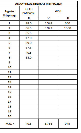

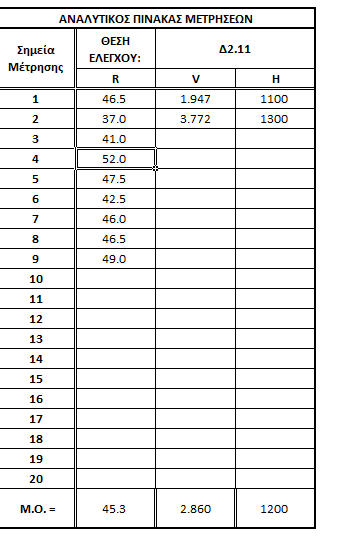

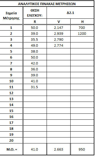

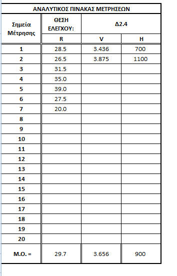

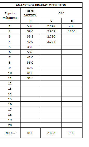

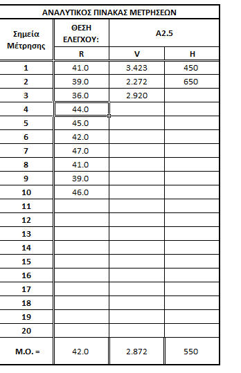

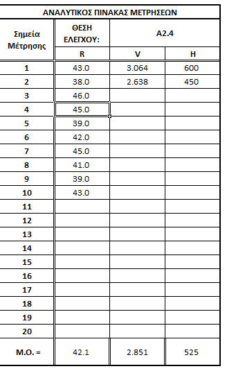

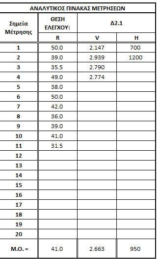

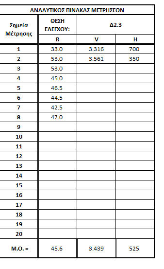

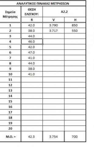

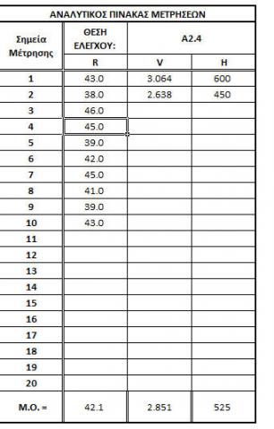

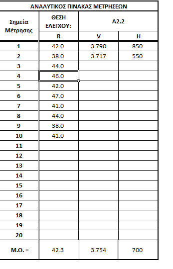

Ροδοπουλος Δημοσιεύτηκε October 29, 2013 at 03:38 μμ Δημοσιεύτηκε October 29, 2013 at 03:38 μμ (edited) κοίταξε ποτέ στα τρια χρόνια που γράφω εδώ δεν θέλω να βγάλω κανένα μακάκια. Απλά επειδή τυγχανει να έχω μεγαλύτερη εμπειρία και τίποτα παραπάνω σου λέω οτι τα πράγματα δεν είναι καθόλου εύκολα εφόσον θες να κάνεις την δουλειά του ελεγκτή σωστά και όχι βάση των συμβατικών υποχρεώσεων Πάμε λοιπόν σε πραγματικές τιμές ενδεικτικά διότι έχουμε πάνω απο 3500 μετρήσεις (μεγάλο τεχνικό) Τι βλέπεις? R κρουσίμετρο, V υπερηχος και H εξόλκευση οι τιμές απο πυρήνες πριν το σπάσιμο, μετα την λείανση και πριν το καπέλωμα!!!!!!!!!! Edited October 29, 2013 at 03:41 μμ by Ροδοπουλος
Ροδοπουλος Δημοσιεύτηκε October 29, 2013 at 03:45 μμ Δημοσιεύτηκε October 29, 2013 at 03:45 μμ συνεχίζω με τα αποτελέσματα

Ροδοπουλος Δημοσιεύτηκε October 29, 2013 at 10:36 μμ Δημοσιεύτηκε October 29, 2013 at 10:36 μμ (edited) Έχουμε πλακογέφυρα ~1μ πάχους αγνώστου διατομής και δεν υπάρχουν as built σχέδια. Πως μπορείς να βρεις τι γίνεται μέσα στην γέφυρα αν δεν έχεις γεωρανταρ?και πάλι μπορεί να μην βρεις με ακρίβεια την διάμετρο του οπλισμό. Σε τέτοια πάχη είναι δύσκολο.McRaster Θέλω να πώ ευθέως οτι κ.Ροδόπουλος με κάποιο μαγικό τρόπο αντλεί πληροφορίες απο κάποιον εδω μέσα τον οποίο έτσι και ξαναδώσει ip δική μου θα έχουμε θέμα πραγματικά δεν καταλαβαίνω τι θες να πεις. Τι πληροφορίες αντλώ και απο ποιον και γιατί?Αντοχές καρότωνΔ2.1 27.8 ΜPaD2.3 34.8 MPaD2.4 48.1 MPaA2.8. 18.2 MPaD2.11 56 MPaA2.5. 33.9 MPa Edited October 29, 2013 at 10:59 μμ by terry
