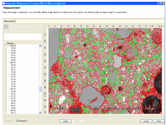

McRaster Δημοσιεύτηκε September 13, 2013 at 02:25 μμ Συγγραφέας Δημοσιεύτηκε September 13, 2013 at 02:25 μμ (edited) Χρήστο ζήτησα να μου στείλουν πληροφορίες για τη μέθοδο που ανέφερες σε microcracking.Καταρχάς είναι εργαστηριακός έλεγχος και όχι πεδίου, έχεις αναφέρει ξανά για τη μέθοδο NORDTEST 361 η οποία χρησιμοποιεί το vacuum Impregnation method και είναι ίδια με τη μέθοδο που ανεβάζω στο παρακάτω λινκ.O έλεγχος γίνεται μέσα απο Image Analysis, παραθέτω σχετική φωτογραφία. http://www3.imperial.ac.uk/concretedurability/researchprojects/masstransportpropertiesofconcrete Στο dropbox θα ανεβάσω μία μελέτη για έλεγχο microcracking σε φράγμα. NT build 361_Concrete, hardened_Water-cement ratio_Nordtest Method.pdf Edited September 13, 2013 at 02:34 μμ by McRaster

McRaster Δημοσιεύτηκε September 13, 2013 at 02:34 μμ Συγγραφέας Δημοσιεύτηκε September 13, 2013 at 02:34 μμ (edited) To impregnation που ανέφερες παραπάνω τι είναι; Λάθος δικό μου, έχεις δίκιο άλλη μέθοδος .Στη μέθοδο που αναφέρεσαι ,τη χρησιμοποιούν για leak testing, δεν υπάρχει δυνατότητα εντοπισμού τριχοειδών ρωγμών Ουσιαστικά στον έλεγχο πορώδους και μικρο ρωγμών χρησιμοποιούν διεισδυτικά υγρά και κατόπιν γίνεται ανάλυση εικόνας απο μικροσκόπιο για τον εντοπισμό και τη ποσοτικοποίηση τους.Στη μέθοδο που αναφέρεις δέν βλέπω να μπορείς να εντοπίσεις τριχοειδείς ρωγμές και να τις αποδόσεις με κάποιο τρόπο. Edited September 13, 2013 at 02:57 μμ by McRaster

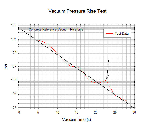

Ροδοπουλος Δημοσιεύτηκε September 13, 2013 at 03:21 μμ Δημοσιεύτηκε September 13, 2013 at 03:21 μμ (edited) Η αρχη του Vaccum Rise Test είναι οτι κάθε πορώδες υλικό έχει μια χαρακτηριστική γωνία στον ρυθμό δημιουργίας κενού (degassing rate). Η δημιουργία κενού σε ένα προώδες υλικό είναι συνάρτηση του πάχους Τ του υλικού. Το πάχος όμως δεν μεταβάλει την γωνία αύξησης κενού αλλα μας δίνει ένδειξη βάθους ( Τ-Χ). Οσο πιο βαθειά θες να δημιουργήσεις κενό τόσο πιο μεγάλη υποπίεση χρειάζεσαι. Στο σκυρόδεμα η χαρακτηριστική αυτή γωνία συσχετίζετε και με την αντοχή του σκυροδέματος. Στην φωτό βάζω μια πραγματική αλλα κυρίως εκπαιδευτική κατανομή. Εχεις φιλτραριστεί ώστε να δείχνει το πρόβλημα. Στα 21s παρατηρείς οτι ο ρυθμός κάνει ένα plateau που σημαίνει οτι υπάρχει ΚΑΤΙ ενός Α όγκου. Τον όγκο μπορούμε περίπου να τον υπολογίσουμε απο την διαφορά του χρόνου και την πίεση μέσω ολοκληρώματος. Πρώτη ανίχνευση στα Vd= 7.1 Ε-4 torr, Td = 20.5s Τέλος ανίχνευσης στα Vε= 1.1 Ε-4 torr, Tε = 24.7s Στην παραπάνω περίπτωση βρήκαμε ενα κενό στο σκυρόδεμα περίπου 38 cm3 σε όγκο. Πχ εαν για τις ίδιες τιμές Vd, Ve είχαμε πχ Td=20.5s and Te=21.1s θα είχαμε ρωγμή με όγκο 14,8cm3. H βασική αρχή είναι Α=-Β+C Α= V*(dP/dT) variation is the quantity of gas in the gas state B= SP quantity of gas removed by the pump C=quantity of gas leaving the surface Edited September 13, 2013 at 03:49 μμ by Ροδοπουλος 1
McRaster Δημοσιεύτηκε September 13, 2013 at 05:16 μμ Συγγραφέας Δημοσιεύτηκε September 13, 2013 at 05:16 μμ (edited) +1 και ευχαριστώ.Απλά σου αναφέρω πως οι πληροφορίες που έχω μέχρι στιγμής δεν τη κατατάσσουν ώς μέθοδο εντοπισμού εσωτερικών τριχοειδών ρωγμών.Όπως αναφέρεις βλέπεις κενά και ρωγμές Edited September 13, 2013 at 05:16 μμ by McRaster
