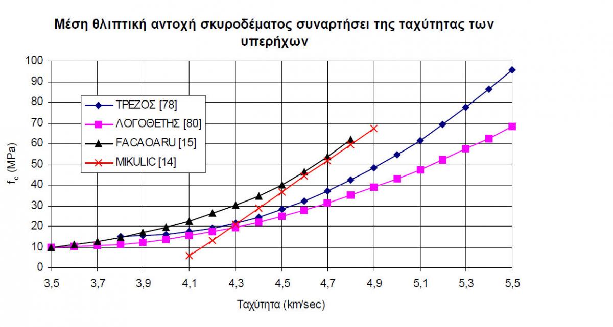

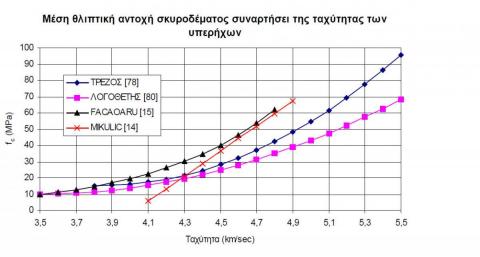

Ροδοπουλος Δημοσιεύτηκε June 2, 2014 at 11:00 πμ Δημοσιεύτηκε June 2, 2014 at 11:00 πμ Προσωπικά πιστεύω οτι εαν έχεις ταχύτητα <3500 m/s η χρήση του υπερήχου είναι τελείως αναξιόπιστη για οποιοδήποτε συσχετισμό με αντοχή. Αντίστοιχη λογική βλέπουμε στην εικόνα απο το ΕΚΤΙΜΗΣΗ ΤΗΣ ΕΠΙΤΟΠΟΥ ΑΝΤΟΧΗΣ ΤΟΥ ΣΚΥΡΟΔΕΜΑΤΟΣ Κων/νος Γ. ΤρέζοςΕργαστήριο Ωπλισμένου Σκυροδέματος ΕΜΠ Η διαφορά με την σχέση που παραδίδω παραπάνω είναι οτι εμπεριέχει τους περιορισμούς 9. Μέγιστος αριθμός οπλισμού στο μήκος μέτρησης= 6Φ20 10. Ελάχιστος αριθμός οπλισμού στο μήκος μέτρησης= 3Φ12 κάτι που θεωρώ οτι είναι πιο κοντά στην πραγματικότητα απο την στιγμή που είναι σχεδόν αδύνατο εκτός εργαστηρίου να μην "διαβάσεις" και οπλισμό. Η εξίσωση είναι απο διδακτορικό που επιβλέπω που στην ουσία προσπαθεί να δημιουργήσει μέσω regression analysis στάθμες αξιοπιστίας ΜΚΕ χρησιμοποιώντας τιμές απο πραγματικά έργα. Στην ουσία αποτελεί μια διαδικασία φιλτραρίσματος του σήματος (Signal processing for dispersive systems). To διδακτορικό κάνει χρήση wavelet neural network. Ξέρω οτι πάμε μακρυά αλλά για την ιστορία. Ο φοιτητής κάνει αποκλειστική χρήση των Pundit PL-200PE και Ultracon-170. Η επεξεργασία του σήματος γίνεται με labview.

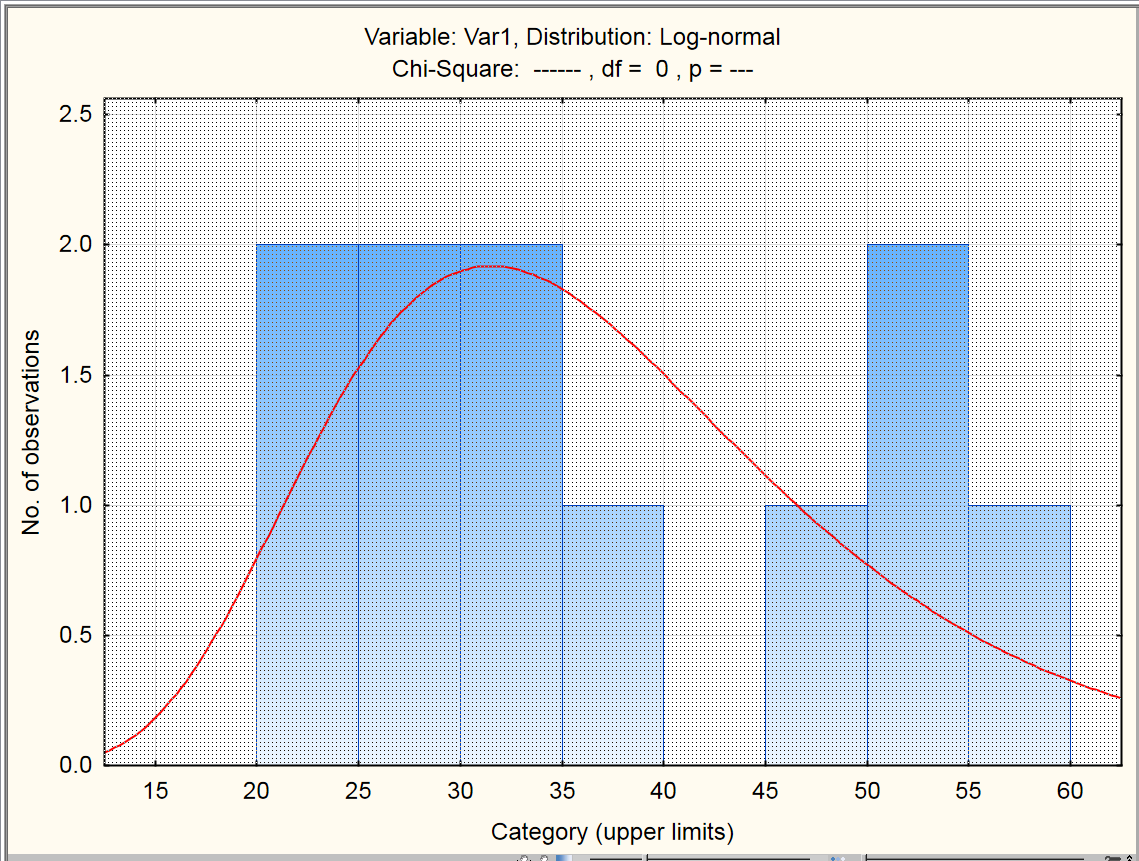

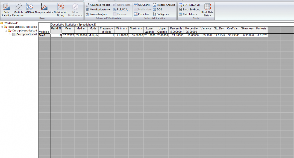

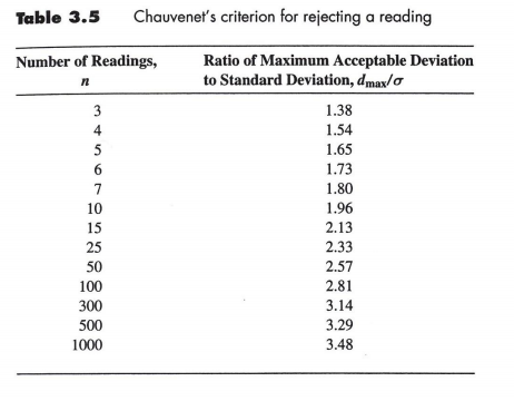

McRaster Δημοσιεύτηκε June 2, 2014 at 02:44 μμ Συγγραφέας Δημοσιεύτηκε June 2, 2014 at 02:44 μμ (edited) Σχετικά με τα δοκίμια σου: Απόριψη μη αντιπροσωπευτικών τιμών: Περίπτωση 1η : Πίνακες Chauvenet ν=11 Linear Interpolation απο το πίνακα, δίνει Ζ = 1.994 μ = 37.32 ΜPa , s = 12.61, skewness = 0.3319, min = 21.4 Xm - Xmin/S = 37.32-21.4 / 12.61 = 1.26, η τιμή δεν ξεπερνάει το Ζ του πίνακα Ζ = 1.994> 1.26.Συνεπώς η μικρότερη τιμή ΔΕΝ απορρίπτεται Εναλλακτικά με ACI 214: Έλεγχος min = 21.4 3 X σ = 3 Χ 12.61 = 37.83 Mean - Min = 37.32-21.4 = 15.92 < 37.83 OK Η Ε7 δίνει Fπ = Xm - 1.6*s ( Για ν =6) Εδώ το ν = 11, συνεπώς έχουμε διαφορετικό kp (Xp = m - kp*σ) Απο στατιστική ανάλυση μπορούμε να θεωρήσουμε % αξιοπιστία (γ 75:90:95)%, και ανάλογα το δείγμα που έχουμε (n) να υπολογίσουμε το κp.Κρίσιμο στοιχείο είναι εάν είναι γνωστή η απόκλιση του πληθυσμού ή όχι.Στη δική μας περίπτωση δεν είναι.Άρα εφαρμόζω : 1. Coverage Method. 2. Prediction Method. 3 Bayes Method. 4. Eurocodes. Συγκρίνω τα τελικά αποτελέσματα και βλέπω τις διαφορές....... Εάν η Ε7 απαιτούσε κανονική κατανομή, για ν = 11 τότε: κρ για γ =75% = 2.083 και ακόμα μεγαλύτερο για 90% και 95% Για lognormal ελέγχω το skewness, και πάλι 1.60 δεν δίνει!!! Eαν λάβουμε κανονική κατανομή, με Ρ =0.050, τότε το up = -1.645.Συνεπώς χp = μ + up*σ = μ -1.645 σ. Edited June 2, 2014 at 03:49 μμ by McRaster 1
McRaster Δημοσιεύτηκε June 2, 2014 at 02:44 μμ Συγγραφέας Δημοσιεύτηκε June 2, 2014 at 02:44 μμ (edited) Βγήκε πάλι 2 φορές......κάθε φορά που κάνω χρήση πλήρους επεξεργαστή , το κείμενο βγαίνει 2 φορές Edited June 2, 2014 at 03:15 μμ by McRaster
