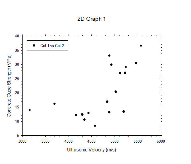

Ροδοπουλος Δημοσιεύτηκε December 10, 2014 at 03:09 μμ Δημοσιεύτηκε December 10, 2014 at 03:09 μμ Ενα τυπικό πρόβλημα που παρουσιάζετε με την χρήση υπερήχου και την εφαρμογή του ΕΝ 13791, Ε7, κλπ. Στην παρακάτω εικόνα 1 έχουμε στον άξονα του χ της ταχύτητες υπερήχου που ελήφθησαν μετά την κοπή των επιφανειών των καρότων, μετα το στέγνωμα τους και πριν το καπέλωμα. Τα καρότα είναι απο υποστυλώματα μεγάλου κτιριακού. Κατά το ΕΝ 12504-4 έγιναν 4 μετρήσεις και πάρθηκε ο μέσος όρος. H απόκλιση των μετρήσεων στο σύνολο των μετρήσεων ήταν μεγαλύτερη απο 1% που ορίζει το πρότυπο. Βάση της παραγράφου C.3 Correlation by tests on cores δεν υπάρχει περιορισμός. Αντίθετα η παράγραφος C.2 Correlation using moulded specimens αναφέρει οτι σε τέτοια περίπτωση The variation between the measured transit times on single test specimens should be within ± 1 % of the mean value of these three measurements, otherwise the specimen should be rejected as abnormal. Κατα την θραύση τα δοκίμια παρουσίασαν αστοχία τύπου Ι, J όπως αναφέρετε στο ΕΝ 12390. Αυτό σημαίνει πάλι βάσει του προτύπου οτι η αστοχία είναι unsatisfactory. Δεν λέει κάτι παραπάνω δυστυχώς. Προφανώς ο συσχετισμός με τα αποτελέσματα της θραύσης βγήκαν "τρελά" εικόνα 1-αξονας Υ η αντοχή σε κυβικό 15χ15χ15. Εφαρμόζοντας την Ε7 έχουμε αντοχή 5.87MPa με την ΕΝ 13791 έχουμε 6,9 MPa. Αν θεωρήσουμε οτι τόσο το πρόβλημα που παρατηρήθηκε στους υπέρηχους όσο και στην δοκιμή θραύσης είναι τύπου rejected τότε προφανώς θα πρέπει α) είτε να δηλωθεί όλο το δείγμα σαν άκυρο με πιθανολογική εξήγηση "σοβαρά προβλήματα λόγω σκυροδέτησης εφόσον κινούμαστε με την λογική των ΕΝ ή β) να δοθεί τιμή 5,87 βάσει Ε7 και η παναγία μαζί μας. prEN 12504-4 - 2003 - Ultrasonic pulse velocity.pdfFetching info... BS+EN+12390+PT+3.pdfFetching info... 1
