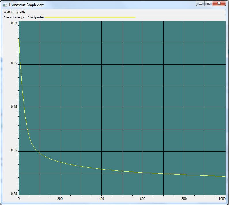

Ροδοπουλος Δημοσιεύτηκε Δεκέμβριος 28 , 2016 Δημοσιεύτηκε Δεκέμβριος 28 , 2016 (edited) Γνώμη για τα καρότα της φωτογραφίας (π.χ τα, κάμποσα, σημειακά κενά είναι φυσιολογικά..?) για το Ν/Τ=0,56 που αναφέρεις είναι αναμενόμενα και φυσιολογικά. Δεν είναι αποτέλεσμα δόνησης. Κατοικία είναι, αλλά κοντά σε θάλασσα. Αυτά τα κενά, εκτός του θέματος της αντοχής, θα ελαττώσουν και την ανθεκτικότητα, για αυτό προβληματίζομαι... Thanks για το .pdf. Τι να πρωτοπάρει κανείς από εργαλεία, ειδικά αυτή την εποχή... δεν χρειάζεται να αγοράσεις τίποτα. Μπορείς να κατεβάσεις το Hymostruc Lite, να πάρεις την μελέτη σύνθεσης απο το παρασκευαστήριο και να βρεις το μέγιστο ποσοστό κενών προς όγκο τσιμεντοπολτού (η εικόνα με 330 kg/m3, N/T=0.56 και οχι το μείγμα είναι δράμα και εκτός κανονισμού οπότε κακώς το χρησιμοποίησες) Κατοικία είναι, αλλά κοντά σε θάλασσα. Αυτά τα κενά, εκτός του θέματος της αντοχής, θα ελαττώσουν και την ανθεκτικότητα, για αυτό προβληματίζομαι... Thanks για το .pdf. Τι να πρωτοπάρει κανείς από εργαλεία, ειδικά αυτή την εποχή... δεν χρειάζεται να αγοράσεις τίποτα. Μπορείς να κατεβάσεις το Hymostruc Lite, να πάρεις την μελέτη σύνθεσης απο το παρασκευαστήριο και να βρεις το μέγιστο ποσοστό κενών προς όγκο τσιμεντοπολτού (η εικόνα με 330 kg/m3, N/T=0.56 και οχι το μείγμα είναι δράμα και εκτός κανονισμού οπότε κακώς το χρησιμοποίησες) Edited Δεκέμβριος 28 , 2016 by terry

Caan Δημοσιεύτηκε Δεκέμβριος 28 , 2016 Δημοσιεύτηκε Δεκέμβριος 28 , 2016 (edited) Αν είναι να πηγαίνουμε πρώτα στο παρασκευαστήριο και μετά απευθείας στο εργοτάξιο, καλύτερα να αλλάξουμε δουλειά... Το ότι ο συνδυασμός 330kg/m3 με Ν/Τ 0.56 είναι δράμα, είναι μια υπερβολική εκτίμηση γιατί με βάση αυτό θα έπρεπε να κατεδαφιστεί τουλάχιστον το 95% των κτηρίων στην Ελλάδα...(έστω και των παραθαλάσσιων). Το ότι είναι εκτός κανονισμού να το δεχτώ, μιας και ο ΕΝ λέει για Ν/Τ<0.50 (αν και για ανεπίχριστο σκυρόδεμα), όμως και αυτός υπερβολικός είναι σε όρους μηχανικής (άλλωστε έχει γίνει και θέμα μεγάλης συζήτησης για αυτά τα ελάχιστα του ΕΝ). Προσωπικά, θα θεωρούσα πιο ορθολογικό να υπάρχουν λιγότερο δυσμενή όρια για το N/T και την ποσότητα τσιμέντου (στην περίπτωση που υπερβαίνουν κατά πολύ την ελάχιστη απαίτηση αντοχής για το κάθε εξεταζόμενο έργο) και παράλληλα να λαμβάνονται μέτρα για να αντιμετωπιστεί το θέμα της ανθεκτικότητας κάνοντας χρήση εξωτερικών υλικών επένδυσης των στοιχείων Ο.Σ (δεν εννοώ το επίχρισμα αλλά ενδεχομένως χρησιμοποιώντας πιο ειδικά υλικά). Αν θέλεις, δείξε φωτογραφίες από καρότα με διάφορες τιμές του Ν/Τ για να συγκρίνουμε και να έχουμε μια εικόνα για τις ποιοτικές διαφορές τους. Edited Δεκέμβριος 28 , 2016 by terry
Ροδοπουλος Δημοσιεύτηκε Δεκέμβριος 28 , 2016 Δημοσιεύτηκε Δεκέμβριος 28 , 2016 Αν είναι να πηγαίνουμε πρώτα στο παρασκευαστήριο και μετά απευθείας στο εργοτάξιο, καλύτερα να αλλάξουμε δουλειά... Το ότι ο συνδυασμός 330kg/m3 με Ν/Τ 0.56 είναι δράμα, είναι μια υπερβολική εκτίμηση γιατί με βάση αυτό θα έπρεπε να κατεδαφιστεί τουλάχιστον το 95% των κτηρίων στην Ελλάδα...(έστω και των παραθαλάσσιων). Το ότι είναι εκτός κανονισμού να το δεχτώ, μιας και ο ΕΝ λέει για Ν/Τ<0.50 (αν και για ανεπίχριστο σκυρόδεμα), όμως και αυτός υπερβολικός είναι σε όρους μηχανικής (άλλωστε έχει γίνει και θέμα μεγάλης συζήτησης για αυτά τα ελάχιστα του ΕΝ). Προσωπικά, θα θεωρούσα πιο ορθολογικό να υπάρχουν λιγότερο δυσμενή όρια για το N/T και την ποσότητα τσιμέντου (στην περίπτωση που υπερβαίνουν κατά πολύ την ελάχιστη απαίτηση αντοχής για το κάθε εξεταζόμενο έργο) και παράλληλα να λαμβάνονται μέτρα για να αντιμετωπιστεί το θέμα της ανθεκτικότητας κάνοντας χρήση εξωτερικών υλικών επένδυσης των στοιχείων Ο.Σ (δεν εννοώ το επίχρισμα αλλά ενδεχομένως χρησιμοποιώντας πιο ειδικά υλικά). Αν θέλεις, δείξε φωτογραφίες από καρότα με διάφορες τιμές του Ν/Τ για να συγκρίνουμε και να έχουμε μια εικόνα για τις ποιοτικές διαφορές τους. Η ανθεκτικότητα των κατασκευών έχει να κάνει καθαρά με όρους μηχανικής (ευρωκώδικας). Η μελέτη έχει να κάνει με την επιτελεστικότητα σε βάθος χρόνου (50 ή 120 χρόνια). Αν δεν μπορείς να τηρήσεις τα πρότυπα μελέτης και κατασκευής τότε έχει την επιλογή να αλλάξεις τους συντελεστές. Η συζήτηση βέβαια δεν έχει νόημα αν σκεφτούμε ότι η υπέρβαση δαπάνης σε ένα απλό κτιριακό των 300 κυβικών είναι μόλις 3000Ευρώ ή το 0,5-1% του συνολικού κόστους κατασκευής. Ας μην ξεχνάμε ότι τα πρότυπα αναφέρονται σε ελάχιστες απαιτήσεις.
Caan Δημοσιεύτηκε Δεκέμβριος 28 , 2016 Δημοσιεύτηκε Δεκέμβριος 28 , 2016 (edited) Δεκτό αυτό με τους συντελεστές και την επιτελεστικότητα. Έτσι όμως (αυτο-)ακυρώνεται ο χαρακτηρισμός σου ότι είναι "δράμα" ο συγκεκριμένος συνδυασμός... Το κόστος αυτό υπέρβασης που είπες είναι πολύ αόριστο, δεν υπάρχει έτσι που το λες. Edited Δεκέμβριος 28 , 2016 by Caan
