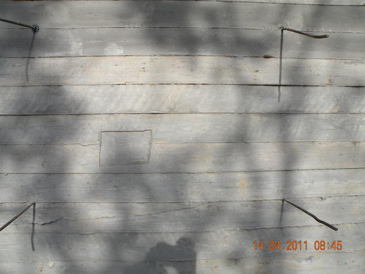

terry Δημοσιεύτηκε Δεκέμβριος 29 , 2016 Share Δημοσιεύτηκε Δεκέμβριος 29 , 2016 (edited) Δε νομιζω να εχει κανεις τετοιες φωτο. Στη δικη σου περιπτωση, τα κενα ειναι λογω κακης δονησης και οχι τοσο λογω του "μεγαλου" Ν/Τ. Ειδικα αν ηταν 0.55 οπως λες. ΥΓ. Γνωμη μου, οτι και το 30/37 μια χαρα σκυροδεμα ειναι. Δεν αλλαζει τιποτα δραματικα στη διαστασιολογηση του φορεα, ειδικα αν μιλαμε για κοινα κτηριακα μικρου μεγεθους. Δεν βρισκω το λογω να παμε σε 20/25 με 270κιλα τσιμεντο (οσο ειναι αυτο εντος κανονισμου), με Ν/Τ 0.68 (τοσο το δουλευαν στα Χανια). ΥΓ2. Δες τη φωτο, ειναι με το σκυροδεμα που ανεφερα παραπανω (Ν/Τ 0.45). Δες (αν φαινεται καλα) στις 2 πανω ταβλες, δεν δονησαν καλα και φαινονται καποια κενο. Ειναι απο αλλη βαρελα το σκυροδεμα, αλλα ειχε προσεχτει και ηταν ακριβως το ιδιο με τις υπολοιπες. Την συγκεκριμένη σύνθεση ποιός την πιστοποιεί-πρότεινε?Ενημερωτικά από ενδιαφέρον για μελλοντική κατασκευή το ερώτημα 250 kg/m3 CEM- I 42.5 80 Kg/m3 CEM II A/P -42.5 40 Kg/m3 πυριτική παιπάλη Ν/Τ=0,40 Αυτοσυμπυκνούμενο με χρήση ειδικού ρευστοποιητή Πρόσθετο μείωσης συρρίκνωσης Μέγιστο αδρανές = 20mm Ινες PE 2,5mm 1 Δε θα τη βαλεις σε συνηθες εργο. Δυσκολα θα την πιστοποιησει καποιος, για να σου βγαλει 200-300κ.μ. Ασε που δε θα βρεις τα τσιμεντα αυτα στην Κρητη. Δε θα σου φερουν ολοκληρη αγελαδα για μερικες 100αδες κιλα τσιμεντο, που θα χρειαστεις (βλ το CEM II). Edited Δεκέμβριος 29 , 2016 by terry Link to comment Share on other sites More sharing options...

terry Δημοσιεύτηκε Δεκέμβριος 29 , 2016 Share Δημοσιεύτηκε Δεκέμβριος 29 , 2016 (edited) Συμφωνουμε. Αλλα να ξερεις οτι με 330κιλα τσιμεντο/κμ, οι αντοχες που θα παρεις θα ειναι μεγαλυτερες απο 25/30. Και το το Ν/Τ = 0.56 το κανεις ευκολα Y. Γ Το ξέρω ότι δεν είναι εύκολο για φωτογραφίες, αλλά είπα.... Επίσης, άλλο η εικόνα εξωτερικά και άλλο η εικόνα του καρότου, δεν έχουν καμία σχέση οι εκόνες... Τη φωτο στη εβαλα για να θιξω το θεμα του Ν/Τ με τα κενα που ειδες στο καροτο. Για να δεις οτι φταιει η δονηση και οχι τοσο το Ν/Τ. Edited Δεκέμβριος 29 , 2016 by terry Link to comment Share on other sites More sharing options...

Elounda Δημοσιεύτηκε Δεκέμβριος 29 , 2016 Share Δημοσιεύτηκε Δεκέμβριος 29 , 2016 (edited) Καλά οτι δεν θα βρώ εδω δεν θα βρώ και αν βρώ το κόστος θα είναι 100+ και οχι 86 ακόμα και στο Ηράκλειο. Αυτό με την ποσότητα τσιμέντου το ρώτησα γιατί αν είστε -που είστε στην κατηγορία ΧS1- XS1 θες 330kg/m3 άλλά 31,5mm και εσείς στην μελέτη έχετε 330 για 20mm αυτό ρωτάω αν έπρεπε να έχει περισσότεο τσιμέντο (βέβαια κάνατε μίξη CEM I CEMII Δε νομιζω να εχει κανεις τετοιες φωτο. Στη δικη σου περιπτωση, τα κενα ειναι λογω κακης δονησης και οχι τοσο λογω του "μεγαλου" Ν/Τ. Ειδικα αν ηταν 0.55 οπως λες. ΥΓ. Γνωμη μου, οτι και το 30/37 μια χαρα σκυροδεμα ειναι. Δεν αλλαζει τιποτα δραματικα στη διαστασιολογηση του φορεα, ειδικα αν μιλαμε για κοινα κτηριακα μικρου μεγεθους. Δεν βρισκω το λογω να παμε σε 20/25 με 270κιλα τσιμεντο (οσο ειναι αυτο εντος κανονισμου), με Ν/Τ 0.68 (τοσο το δουλευαν στα Χανια). ΥΓ2. Δες τη φωτο, ειναι με το σκυροδεμα που ανεφερα παραπανω (Ν/Τ 0.45). Δες (αν φαινεται καλα) στις 2 πανω ταβλες, δεν δονησαν καλα και φαινονται καποια κενο. Ειναι απο αλλη βαρελα το σκυροδεμα, αλλα ειχε προσεχτει και ηταν ακριβως το ιδιο με τις υπολοιπες. Όντως φαίνεται τρομερή διαφορά! Edited Δεκέμβριος 29 , 2016 by terry Link to comment Share on other sites More sharing options...
