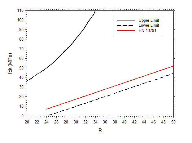

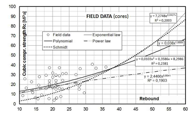

Ροδοπουλος Δημοσιεύτηκε Ιανουάριος 13 , 2017 Share Δημοσιεύτηκε Ιανουάριος 13 , 2017 Το διάγραμμα που βλέπετε προέρχεται απο το Katalin Szilágyi PhD Thesis, Rebound surface hardness and related properties of concrete, 2013, BUDAPEST UNIVERSITY OF TECHNOLOGY AND ECONOMICS. με την κόκκινη γραμμή έχω προσθέσει την καμπύλη του ΕΝ 13791 για την κρουσιμέτρηση. Μπορείτε με τον τρόπο αυτό να καταλάβετε γιατί το ΕΝ 13791 στο Indirect tests correlated with in-situ compressive strength είναι τόσο συντηρητικό Link to comment Share on other sites More sharing options...
