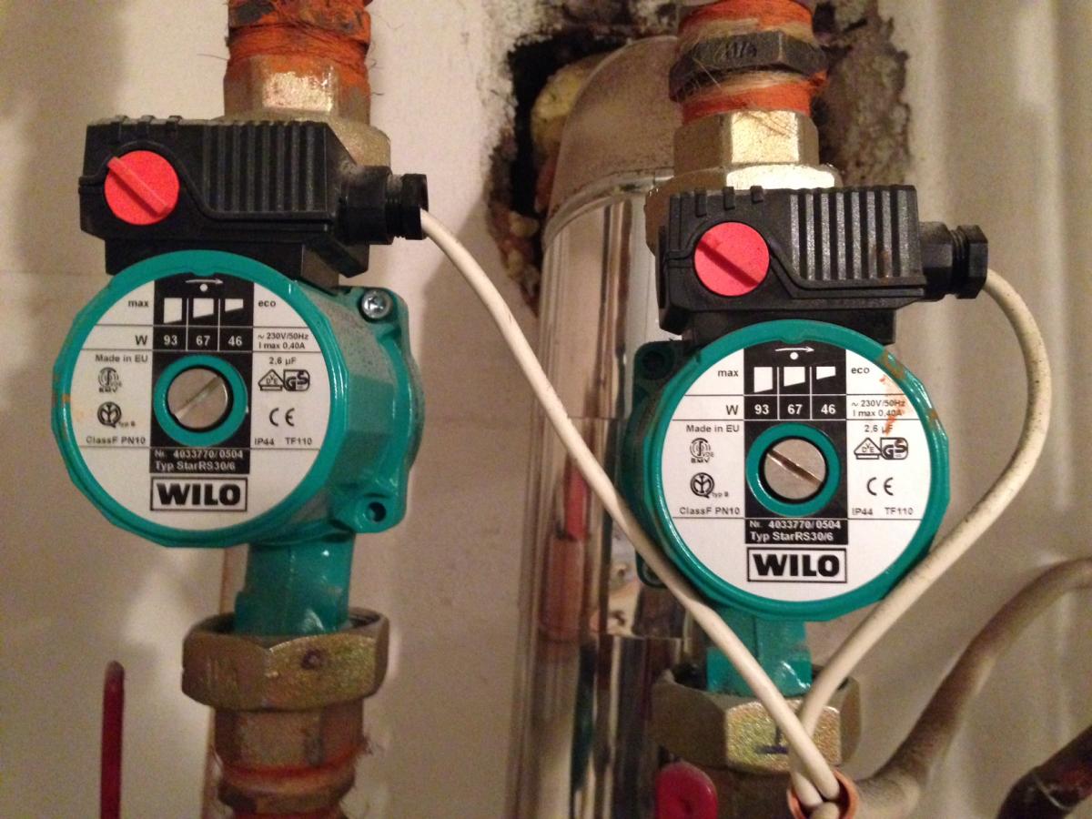

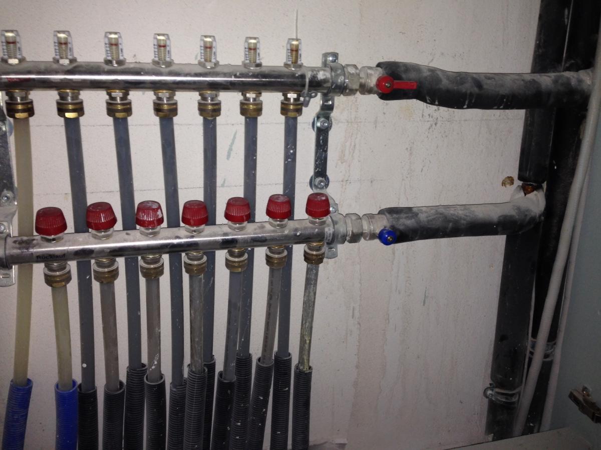

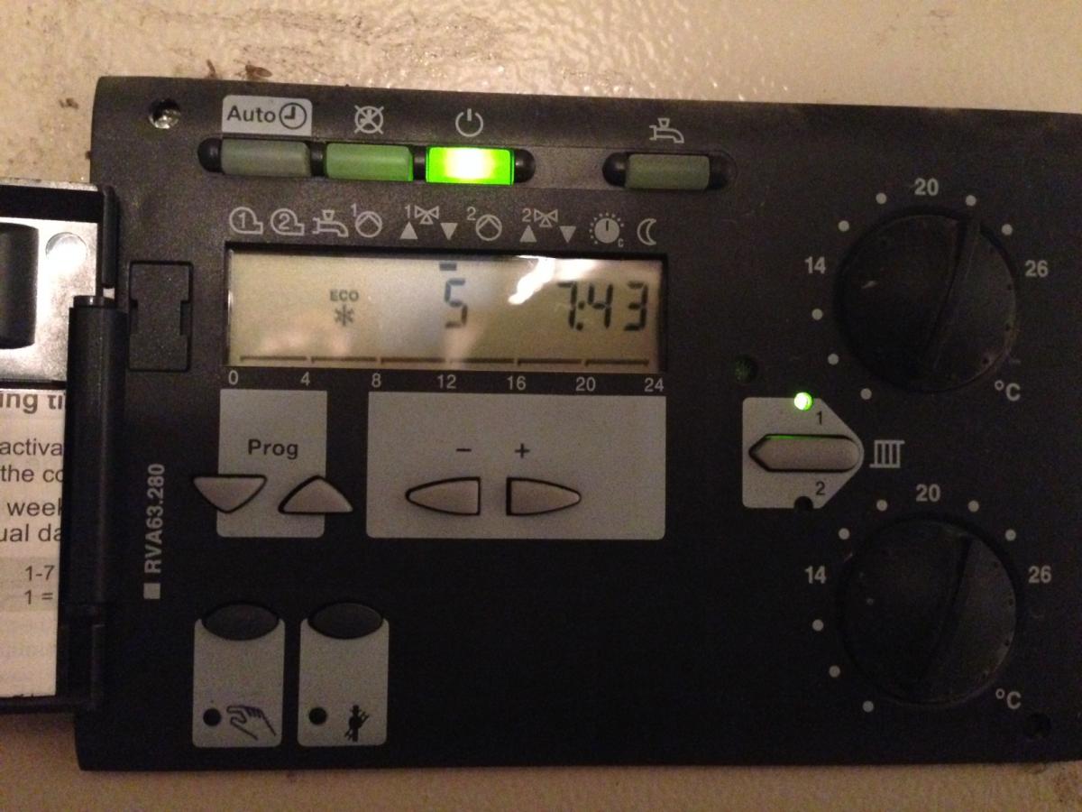

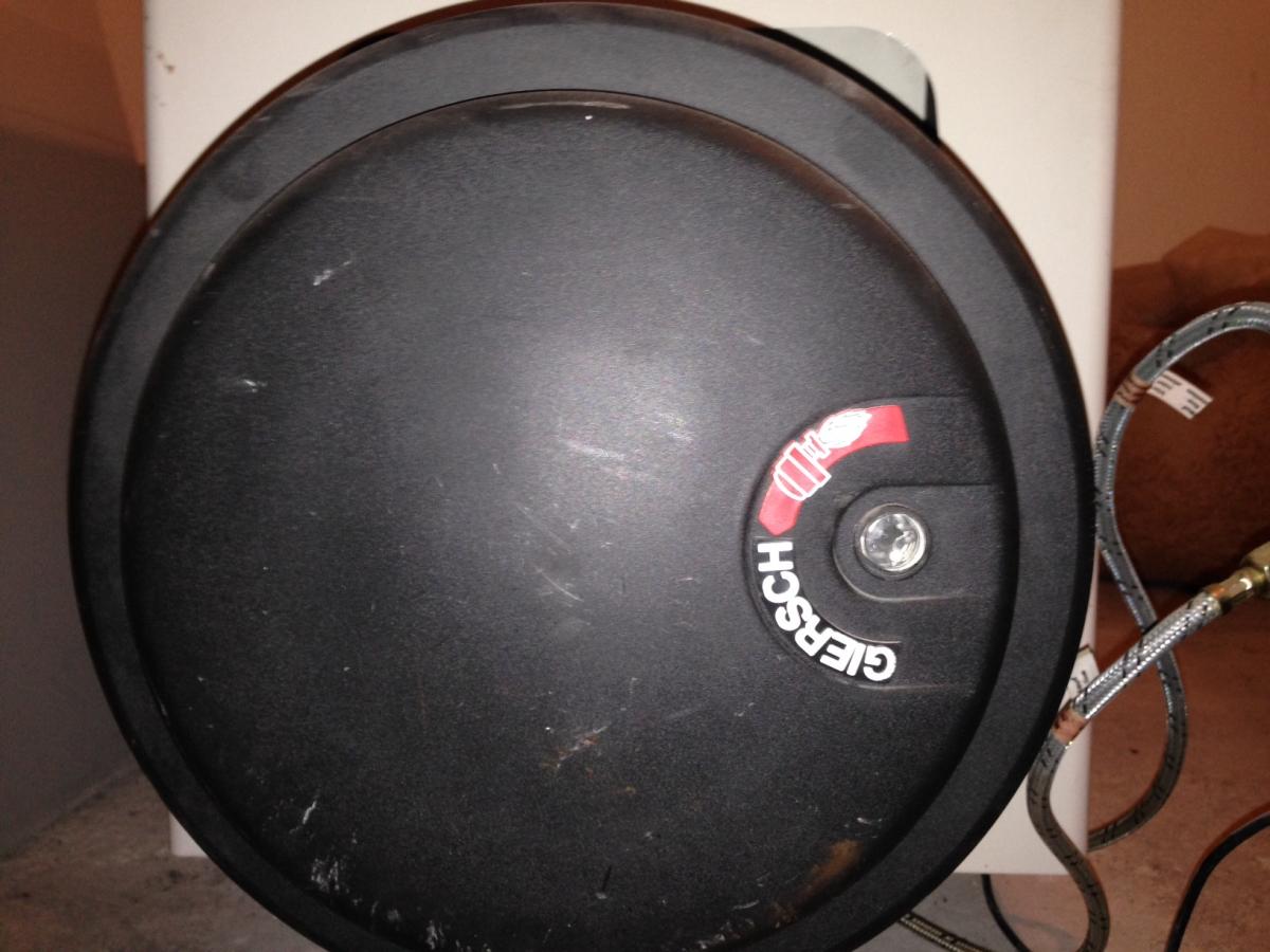

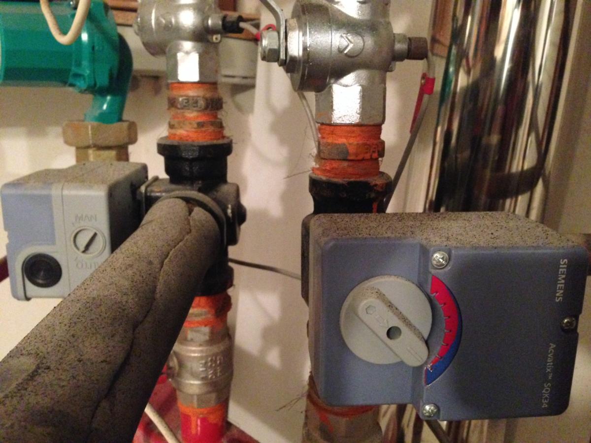

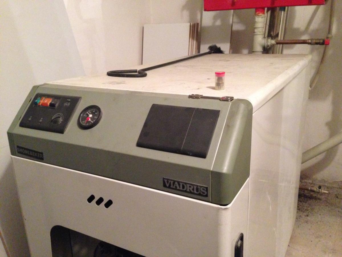

cfousteris Δημοσιεύτηκε October 4, 2013 at 07:18 πμ Συγγραφέας Δημοσιεύτηκε October 4, 2013 at 07:18 πμ Καταρχάς ευχαριστώ για την απάντηση. Δοχείο αδρανείας δεν υπάρχει στην σημερινή εγκατάσταση, μόνο το κλασικό μικρό δοχείο διαστολής Οι κυκλοφορητές που έχω είναι αυτοί (δεν ξέρω αν είναι Inverter ή όχι) Οι τρίοδες που έχω είναι αυτές Η αντιστάθμιση αυτή αυτή Ο σημερινός καυστήρας είναι αυτός Και έξω από κάθε όροφο υπάρχει κάτι τέτοιο το οποίο όπως προείπα έχει δύο κεντρικές στήλες, μια για πρώτο και μια για δεύτερο που πάει και πιο πάνω σε άλλο κολεκτερ για την σοφίτα. Η φώτο αυτή είναι από τον δεύτερο οπότε η στήλη του πρώτου δεν φαίνεται μιας και σταματάει εκεί. Η βασική μου ερώτηση είναι αν πιστεύετε ότι μια επένδυση 6000+ ευρώ για Α/Θ σε ένα τέτοιο σπίτι με τα χαρακτηριστικά που έγραψα στο πρώτο μου post αξίζει. Δεύτερον αν και εφόσον αξίζει, υπάρχει τρόπος να αξιοποιήσω την σημερινή εγκατάσταση προς όφελος του κόστους. Πχ υπάρχει Α/Θ χωρίς ενσωματωμένη αντιστάθμιση; Γιατί να πληρώσω ξανά εφόσον την έχω. Μπορώ αντί για κλασική Α/Θ να πάω σε κάτι boiler Α/Θ που βλέπω, τα οποία είναι περί τα 5Kw και να βάλω ένα για κάθε όροφο τα οποία θα ελέγχει η Albatros; Και τρίτον αν πάω σε αντλία βλέπεται διαφορά μεταξύ, Split & monoblock και 3-φασικών ή 1-φασικών Επίσης αν κάποιος επαγγελματίας του χώρου, ενδιαφέρεται να κλείσουμε ένα ραντεβού στο σπίτι για να δει, να συμβουλέψει και να κάνει και μια οικονομική προσφορά μπορεί να μου στείλει ένα pm, για μένα αυτή τη στιγμή είναι όλα ανοιχτά όμως λόγο νεογέννητου σε 1,5 μήνα θέλω να τελειώσω με το θέμα πριν τον Χειμώνα. Και πάλι ευχαριστώ για τις συμβουλές

nik Δημοσιεύτηκε October 5, 2013 at 10:58 πμ Δημοσιεύτηκε October 5, 2013 at 10:58 πμ Γιατί δεν φωνάζεις κάποιον σπίτι σου να σου προτείνει κάτι ? Τόσα μαγαζιά υπάρχουν και ειδικοί στον χώρο. Επίσης γιατί δεν πας σε μία έκθεση για θέρμανση ? Το προηγούμενο Σ/Κ είχε δύο εκθέσεις και αυτο το Σ/Κ έχει και άλλη μία στην Παιανία. Δεν είμαι ειδικός στον χώρο αλλά η κατανάλωση που αναφέρεις είναι πολύ μεγάλη. Αν κατάλαβα καλά εσύ μένεις στον πάνω όροφο και την σοφίτα και η αδερφή σου από κάτω και έχετε ξεχωριστά δίκτυα με κοινό καυστήρα - λέβητα. Οι κυκλοφορητές σου δεν είναι inverter. Έχεις βάλει αντιστάθμιση με 3οδες βάνες. Το θέμα είναι ότι δύο σπίτια λειτουργούν αυτόνομα με τον ίδιο καυστήρα άρα η κατανάλωση είναι μεγάλη. Ο καυστήρας μήπως πρέπει να είναι ειδικού τύπου (2βαθμιος) ? Και επίσης έχεις ενδοδαπέδια με νερό υψηλής θερμοκρασίας. Αυτό δεν είναι και ότι καλύτερο. Γιατί δεν βάζετε δύο λέβητες να τελειώνετε ? Τις εγκατάστασεις τις έχετε (αντιστάθμιση, δίκτυο).
cfousteris Δημοσιεύτηκε October 5, 2013 at 02:13 μμ Συγγραφέας Δημοσιεύτηκε October 5, 2013 at 02:13 μμ (edited) Το έχω κάνει φίλε μου και επίσης το λέω και στο τελευταίο μου post, όποιος επαγγελματίας θέλει να ασχοληθεί ας μου στείλει pm. Από πέρσι ψάχνω να βρω μια άκρη άλλα κανένας δεν έχει καλύψει τις απορίες μου. Τιμές έχω από 3-4 εταιρείες άλλα μέχρι εκεί. Ήρθαν, είδαν και στείλαν ένα mail με τιμές. Καταρχάς όλοι μου λένε ότι δεν πρέπει να μπλέξω την υπάρχουσα αντιστάθμιση με την Α/Θ. Η γνώμη μου είναι ότι απλά κανένας δεν ξέρει/θέλει να το κάνει και προσπαθούν απλά να πουλήσουν το "standard". Το ότι θα έχω μια Α/Θ με αντιστάθμιση που θα παίρνει μετρήσεις από δύο σημεία (ένα έσω και ένα έξω) αντί από τέσσερα (ένα έξω και τρία έσω) για μένα είναι πρόβλημα. Καλύτερα να μην βάλω κανένα εσωτερικό θερμοστάτη και να παίξω με την καμπύλη της αντιστάθμισης, πιο σωστό θα είναι. Δεν έχεις καταλάβει σωστά. Έχω μια μεζονέτα 3-όροφη και δίπλα μου έχει μια ίδια 3-όροφη μεζονέτα η αδερφή μου. Η διαφορά είναι στο ότι εγώ έχω ενδοδαπέδιο ενώ εκείνη σώματα και απλά σήμερα ο λέβητας είναι κοινός. Επίσης δεν έχεις καταλάβει σωστά. Όπως δείχνω στις φωτογραφίες το κύκλωμα έχει τριοδες για μίξη ζεστού και κρύου νερού. Ο λέβητας ανεβαίνει στους 65-70 για να καλύψει και τα σώματα στο άλλο σπίτι άλλα στο δικό μου κύκλωμα το νερό δεν ξεπερνά τους 45-50 βαθμούς (αλλιώς θα ήμουν αναστενάρης ). Για τον υπολογισμό κατανάλωσης υπάρχουν θερμιδομετρητές σε όλες τις κεντρικές στήλες. Σε έκθεση πήγα πέρσι άλλα με το χαμό που γίνετε δεν υπάρχει χρόνος εποικοδομητικής κουβέντας. Edited October 5, 2013 at 04:42 μμ by hkamp
nik Δημοσιεύτηκε October 5, 2013 at 05:01 μμ Δημοσιεύτηκε October 5, 2013 at 05:01 μμ Επίσης δεν έχεις καταλάβει σωστά. Όπως δείχνω στις φωτογραφίες το κύκλωμα έχει τριοδες για μίξη ζεστού και κρύου νερού. .... Αυτό σου είπα. Οι τρίοδες παίρνουν εντολή από την αντιστάθμιση και επηρεάζουν την μίξη ζεστού νερού με κρύο της επιστροφής. Έχεις αντιστάθμιση δηλαδή με τρίοδες βάνες αντί για το σύνηθες που είναι αντιστάθμιση κατευθείαν στον καυστήρα. Επιμένω πάντως ότι το πρόβλημα σου είναι η χρήση κοινού λέβητα - καυστήρα για δύο διαφορετικούς τύπους θέρμανσης (ενδοδαπέδια και καλοριφέρ) που δουλεύουν σε διαφορετικές θερμοκρασίες. Γιατί δεν βάζετε ξεχωριστούς λέβητες και να κοιτάξετε μήπως ρυθμίζεται καλύτερα ο καυστήρας από το να επενδύεις τεράστια ποσά σε αντλίες θερμότητας ?
cfousteris Δημοσιεύτηκε October 5, 2013 at 06:07 μμ Συγγραφέας Δημοσιεύτηκε October 5, 2013 at 06:07 μμ Αυτό σου είπα. Οι τρίοδες παίρνουν εντολή από την αντιστάθμιση και επηρεάζουν την μίξη ζεστού νερού με κρύο της επιστροφής. Έχεις αντιστάθμιση δηλαδή με τρίοδες βάνες αντί για το σύνηθες που είναι αντιστάθμιση κατευθείαν στον καυστήρα. Επιμένω πάντως ότι το πρόβλημα σου είναι η χρήση κοινού λέβητα - καυστήρα για δύο διαφορετικούς τύπους θέρμανσης (ενδοδαπέδια και καλοριφέρ) που δουλεύουν σε διαφορετικές θερμοκρασίες. Γιατί δεν βάζετε ξεχωριστούς λέβητες και να κοιτάξετε μήπως ρυθμίζεται καλύτερα ο καυστήρας από το να επενδύεις τεράστια ποσά σε αντλίες θερμότητας ? Η αντιστάθμιση και στην δική μου περίπτωση ελέγχει τον καυστήρα απευθείας απλά σε φάση on/off. Επίσης έχω την εντύπωση ότι δύο κυκλώματα ανεξάρτητα χωρίς τρίοδες, δεν θα μπορούσαν να παίξουν ακόμα και αν είχα δικό μου καυστήρα. Ο λόγος είναι ότι αν ο ένας όροφος έχει θερμοκρασία 21 βαθμούς και ο άλλος 23 και φυσικά κοινή εξωτερική θερμοκρασία, η αντιστάθμιση θα ζητήσει άλλη θερμοκρασία προσαγωγής για το κύκλωμα Α και άλλη για το Β. Χωρίς τρίοδες για μίξη πως θα επιτευχθεί αυτό; Θα ήθελα έναν καυστήρα για κάθε κύκλωμα. Το μόνο αρνητικό που έχει η κοινή χρήση του καυστήρα κατά την ταπεινή μου γνώμη είναι ότι οι κοινές απώλειες στο λεβητοστάσιο (αυτές δηλαδή που δεν καταγράφουν οι θερμοδομετρητές) λόγο του ότι ο καυστήρας ανεβάζει το νερό σε υψηλότερη θερμοκρασία είναι μεγαλύτερες και άρα και το δικό μου μερίδιο σε αυτές. Δεν νομίζω όμως ότι το κόστος αυτό είναι τέτοιο που να δικαιολογεί αγορά δεύτερου καυστήρα. Επίσης αν καταλαβαίνω καλά είσαι της γνώμης ότι δεν αξίζει μια τέτοια επένδυση και καλύτερα να μείνω με πετρέλαιο, και μάλιστα να επενδύσω και σε καινούργιο καυστήρα. Δηλαδή πιστεύεις ότι οι Α/Θ δεν κάνουν αυτά που υπόσχονται; Δεν υπάρχει εξοικονόμηση 60%-70% όπως ισχυρίζονται οι κατασκευαστές;
